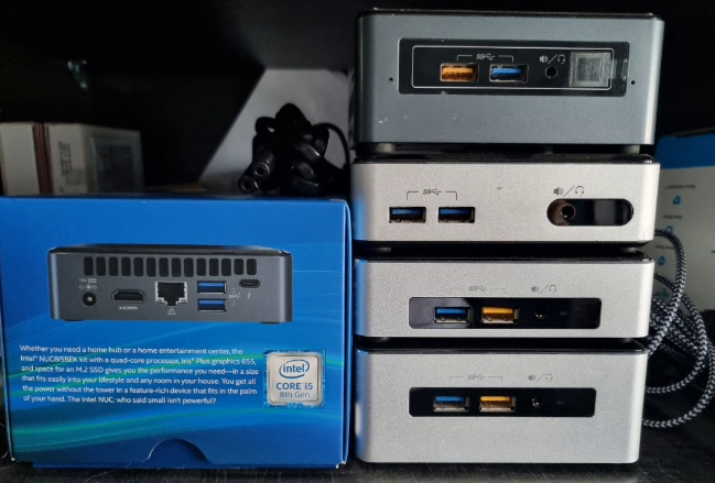

ich habe jetzt 7 NUCS im Dauereinsatz und wie du hier siehst, "horte" ich dennoch im Regal :)
warum macht man sowas? Ich hoffe, bei mir reicht einer
Ja klar , das nachfolgende ist auch für dich eher weniger relevant
Aber da du nachgefragt hast:
- Hauptsächlich zur Optimierung von entwickelter Server-Software - Wenn sie darauf laufen , dann sind sie performant und stabil (je "schwachbrüstiger" desto besser) Danach können sie an den Kunden.
- Source Code VersionControl
Dann :
- eigener Datenserver für Buchhaltung und private Dokumente -> die dann wiederum mit einer VPN externen NUC stündlich synchronisiert werden. -> Weg aus dem Gebäude -> aber nicht auf eine öffentliche Cloud
- Medienserver
- HASS
Hauptsachlich Redundanz - Zwecke
Reaktionen: Skyhigh
