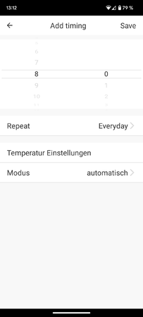

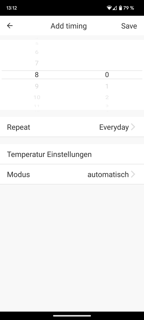

  1. Ich möchte gerne Zeiten einstellen wann die Thermostate welche Temperaturen machen sollen. Das scheint mir aber in der App nicht möglich. Ich kann in der App zwar Wochentage einstellen und auch eine Uhrzeit aber keine Temperatur.

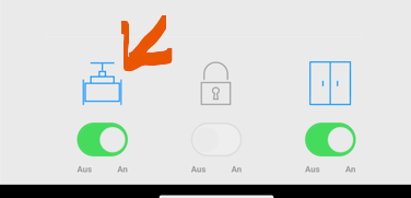

  2. Was bedeutet diese Ventilerkennung? Habe schon verzweifelt bei Google gesucht aber dazu nichts gefunden. Auch in der Anleitung der Thermostate ist nicht wirklich eine Aussage dazu drin. Was bewirkt das ein und ausschalten dieser Funktion?

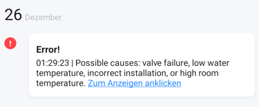

  3. Manchmal fangen die Thermostate Nachts an sich irgendwie einzustellen (sie machen auf jeden Fall Geräusche) und dann habe ich immer eine Fehlermeldung in der App.

Wenn ich auf manuell stelle dann komme ich nicht zu dem Punkt um Zeiten einzustellen. Das geht nur wenn ich auf "Automatisch" stelle in der App und dann nochmal die Uhr anklicke. Dann komme ich in die Einstellungen.
Drücke einen Finger auf Temperatur Einstellungen, dann kannst die Temperatur einstellen und dann auf Confirm und abschließend oben rechts aus Save.
