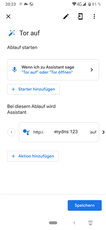

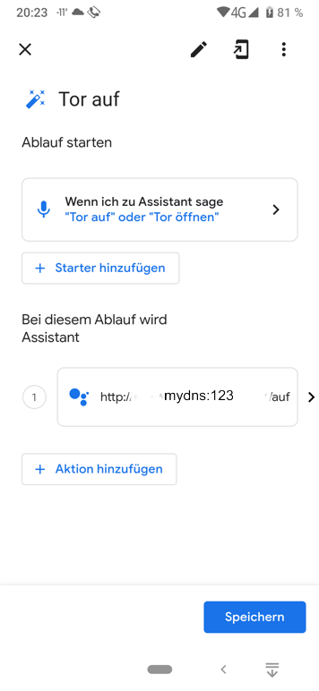

Ich hab es mal am Smartphone probiert. In Google Home einen Ablauf erstellt. Als Starter "Tor öffnen" eingetragen und bei Aktion die reine URL Adresse eingetragen. Ohne Zusatz, was mit der URL passieren soll. Klappt, mit dem Sprachbefehl öffnet sich die Internetseite.

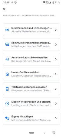

wo kann man denn eine URL eintragen? Ich habe es bei "Eigene hinzufügen" versucht, aber da wird nur die web-Suche gestartet oder "Entschuldige, dass habe ich nicht verstanden" ausgegeben. Muss die URL ein bestimmtes Format haben?

Bei "Eigene hinzufügen" habe ich es auch gemacht. Bei Starter hinzufügen schreib z.B. nur rein
Tor auf
Ohne " und ohne die oder Verknüpfung. Der Assistent reagiert nur auf den exakten Eintrag. In Deinem Beispiel müsstest Du die " mit vorlesen, sowie den genauen und vollständigen Satz mit oder.
Und dann den Sprachbefehl mit
Hey Google Tor auf
