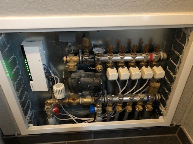

Guten morgen , leider hat man an den Fussbodenverteiler vergessen Leitung zu verlegen für den Raumthermostat
Frage gibt es die Möglichkeit den Raumthermostat über WLAN zu vertreiben und den stellmotor zu steuern . 230volt am
Fussbodenverteiler ist vorhanden
Dank
Grundsätzlich ist das kein Problem. Allerdings wirst du vermutlich deine vorhandene Steuerung ersetzen müssen. Ich hatte das vor meiner Scheidung im gemeinsamen Haus alles mit HomeMatic IP gelöst (die Anlage läuft seit fast 8 Jahren reibungslos).
Neben der HomeMatic CCU ist ein HmIP-FAL230-C6 (im Bild der Kasten mit den gründen LEDs links) zur Steuerung der 230V-Stellantriebe notwendig. Der wird dann per Funk über die einzelnen in den Räumen angebrachten Raumthermostaten HmIP-WTH-2 angesteuert. Das Ganze kostet aber je nach Anzahl der Kreise zwischen 300,- und 600,- €.
Wer baut denn eine FBH ohne Raumthermostate ein? Man möchte ja schließlich nicht in jedem Raum die gleiche Temperatur haben.
Andererseits ist es bei gutem hydraulischen Abgleich der Anlage auch nicht notwendig, sie per Smart Home zu steuern. Der Temperaturhub ist ja bei einer FBH insgesamt sehr gering und träge.
