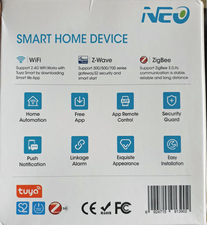

Moin,
ich habe mir - erstmal mehr als Spielerei 😉 - einen Türsensor besorgt, diesen hier: APP Tuya WLAN Türsensor Fenster Alarm Tür Sensor Alexa & Google Home Kompatibel | eBay. Der läuft mit der Smart Live App was schön ist weil ich da schon ein paar Schalter drin habe. Anbei die Packungsrückseite, da sind glaub ich mehr Informationen drauf als bei ebay 😁.
Der Sensor meldet nur einen Statuswechsel den man über google Home abfragen kann. Aber nur aktiv, sprich man muß Fragen und bekommt dann die Info "auf" oder "zu". Natürlich kann Smart Live es via push melden, aber das landet dann nur auf dem Handy.
Gibt es vielleicht einen Hub oder sowas den ich noch nachrüsten kann um es aktiv ins GH einzubinden? Danke!

ist das ein Paket mit unterschiedlichen Sensoren? Es ist leider nicht zu sehen, was die Geräte sprechen. Es macht für mich den Eindruck, dass die eher WLAN machen als die anderen beiden Protokolle. Ein reines Gateway (Philips HUE, Ikea Tradfri oder DresdenElektronik Deconz) wird dir wahrscheinlich nichts bringen. Du brauchst einen Smarthome-Server.
Ich habe zB Xiaomi Aqara Fensterkontakte an einem Deconz/Conbee laufen und kann sie nicht direkt am Gateway mit einem Leuchtmittel koppeln. Ich kann das Ding aber über einem Smarthome-Server mit Licht verknüpfen.
Schau erstmal was das Ding wirklich spricht. Wenn es im WLAN hängt, dann bekommt man eventuell Tasmota drauf und man bekommt es über NodeRed, FHEM, HomeAssistant oder sowas zusammengefrickelt.

Die sprechen ZigBee, dafür benötigt man einen ZigBee Gateway z.B. Xiaomi Mijia Multi-Modi Smart Home Gateway, damit kann über die Smartphone App eine Verbindung zu Google oder Echo herstellen.
@mblaster4711 .... dass das ein Zigbee-Gerät ist, weiß ich daher schon, als das es bei mir an einem Zigbee-Gateway (Deconz = Raspberry Pi mit Conbee-Stick der Firma Dresden Elektronik) hängt. Was ich mit meiner Aussage sagen wollte, es ist eventuell nicht damit getan sich irgendein Gateway zu kaufen. Man bekommt nicht jedes Zigbee-Gerät auch an jedes Zigbee-Gateway, zB laufen die smarten Ikea-Rollos zwar an einem Deconz/Conbee-Gatway, werden dort aber als Lampe deklariert. An einem Philips Hue-Gateway bekommt man die Rollos garnicht angemeldet. Die Aqara-Fensterkontakte und Temperatur-Sensoren kann man zwar an einem Deconz anmelden, bekommt sie aber nicht als "Schalter" einer Lampe zugeordnet. Vieles kann man halt nur "verbinden" wenn man einen Smarthome-Server betreibt.

Der hängt aktuell im wifi drin und meldet sich bei Smart Life nur wenn eine Schaltung stattfindet. Ist dort aber eben nicht als Trigger verfügbar, völlig absurd für einen Tür auf/zu Sensor. Ist nur ein Gerät und soll die 3 Varianten wifi / z-wave / zigbee unterstützen. Aber wenn sich dort die Gateways und Server nicht mal einig sind dann brauche ich da auch nicht weiter suchen - der Aufwand lohnt sich nicht.
Dann kommt er nun in die Kiste der Geräte "tolle Idee aber praktisch nicht umsetzbar". Danke Euch!
