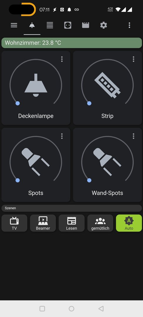

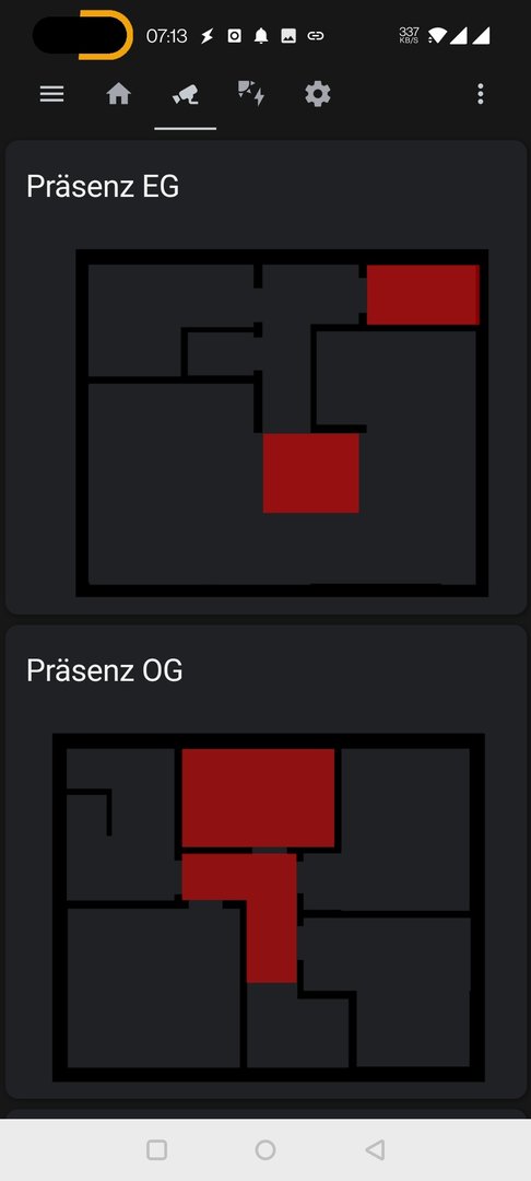

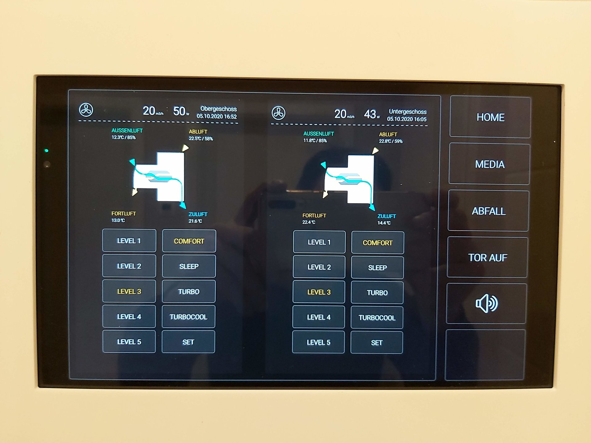

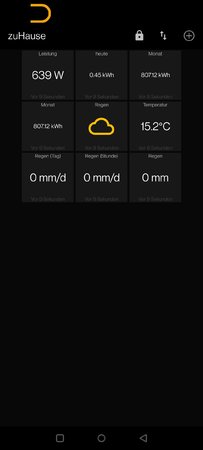

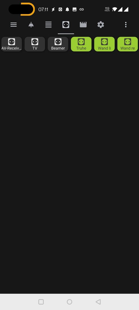

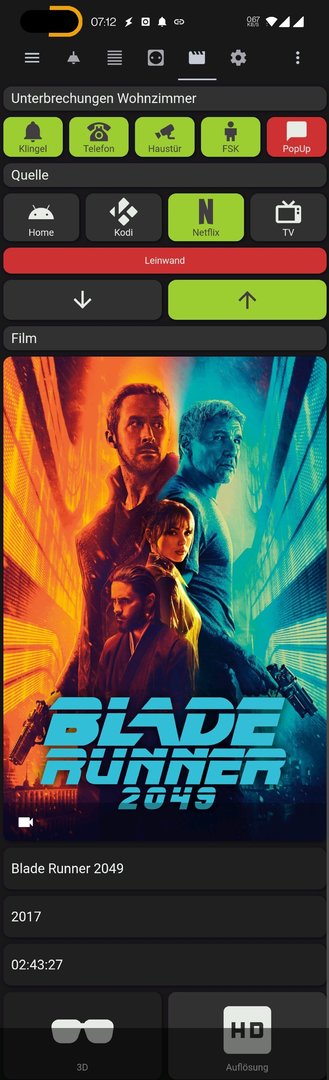

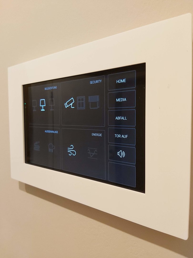

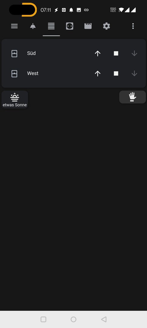

am besten du schaust dir Beispiele von Visualisierungen an. @swa00 hat ja schon ein paar Bilder von seiner minimalistischen Oberfläche gezeigt. Die gefällt mir übrigens sehr gut.

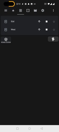

HomeAssistant sieht bei mir auf dem Handy so aus:
Screenshot_20210722-071114.jpg Screenshot_20210722-071122.jpg Screenshot_20210722-071128.jpg Screenshot_20210722-071212.jpg
hier erkennt man schön, wo jemand ist bzw gerade war :)

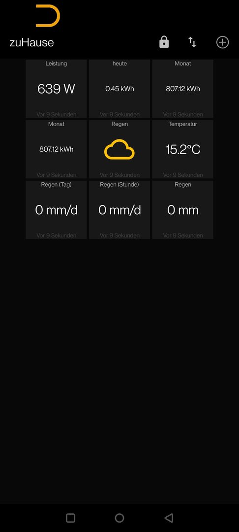

und so sieht ein simples Dashboard mit MQTT-Dashboard aus:
