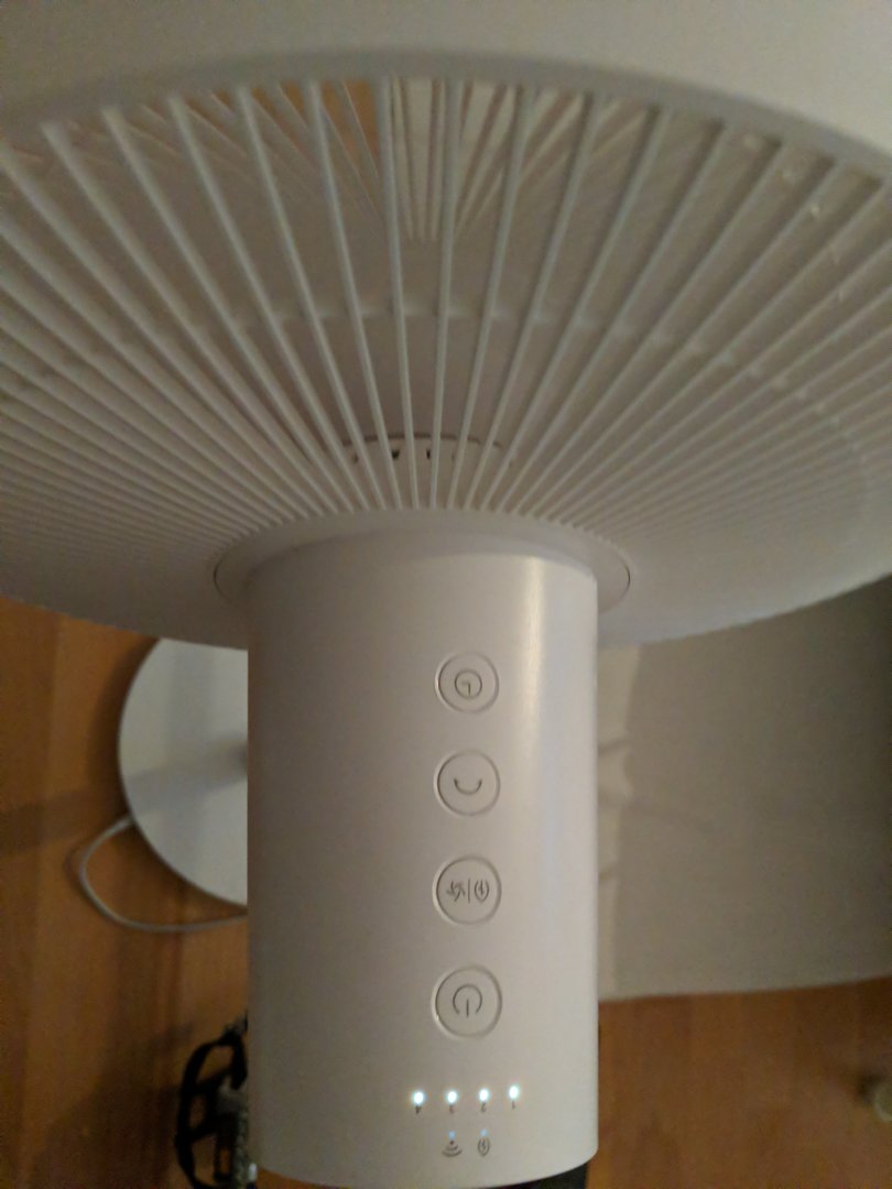

Da ich nicht weiß, in welches spezielle Forum das hört passt, starte ich im Smart Home Forum.
Habe mir bei Gearbest diesen Ventilator gekauft.
Soweit so gut.
In den Bewertungen berichten auch alle von der Steuerung per App.
Die Fotos weichen allerdings etwas ab (Tasten anders angeordnet)..
Wenn ich jetzt aber mit der Miu home App den Ventilator Suche, findet er nichts...
Kann mir jemand einen Tipp geben? Die Leuchte für WiFi ist jedenfalls an...
Der Tipp in der App mit Reset vom Ventilator geht auch nicht, er macht kein Reset.

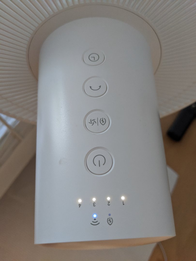

Ich weiß nicht ob es stimmt, aber hab das mal woanders gelesen als ich mich für den Ventilator interessiert hatte:
1. Sprache auf Deutsch und Ländereinstellung auf China stellen
2. die 2 hinteren Knöpfe am Ventilator 5 Sek. drücken bis die WLAN LED orange leuchtet
3. in der App dann Mi Standing Fan 1X auswählen
4. wenn Pairing geklappt hat leuchtet die WLAN LED blau

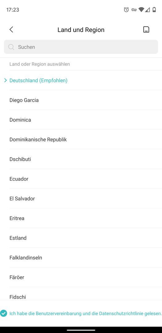

Hi @Andy danke für die Antwort.
Eine Änderung hätte ich dann schon gefunden: hatte das Land auf Deutschland...

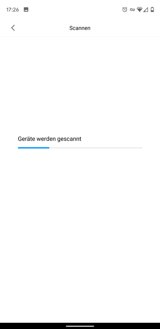

Es gibt dann die Möglichkeit in der App, manuell zu suchen oder ein Device auszuwählen. Das von dir beschriebene ist sogar vorhanden.
Das werde ich mal heute Abend testen.
Das mit den beiden Knöpfen zum Reset des Ventilators steht auch in der App, hatte bei mir aber nichts gebracht (was ja erst mal modisch klingt).
Ich werde berichten.
Nebenfrage: was hat dich vom Ventilator abgehalten? Ich bin relativ begeistert. Wir haben ihn im Schlafzimmer und er ist soooo leise in der niedrigsten Stufe, das man es echt nicht hört und super schlafen kann.

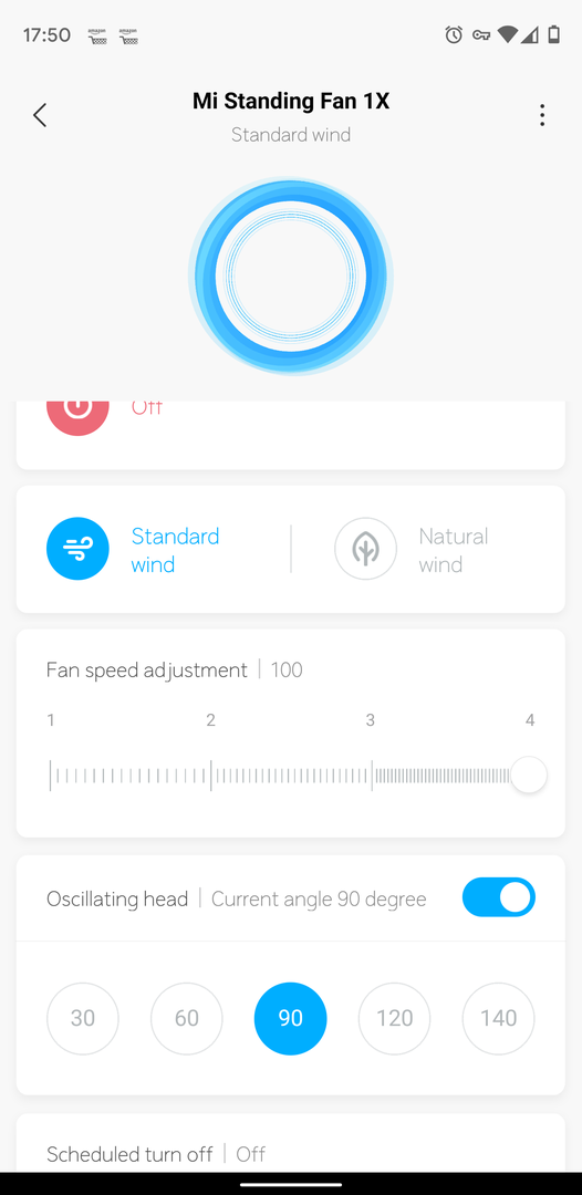

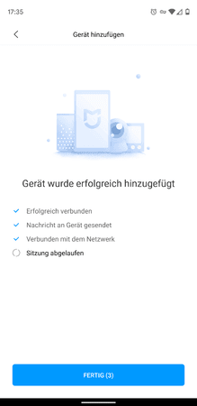

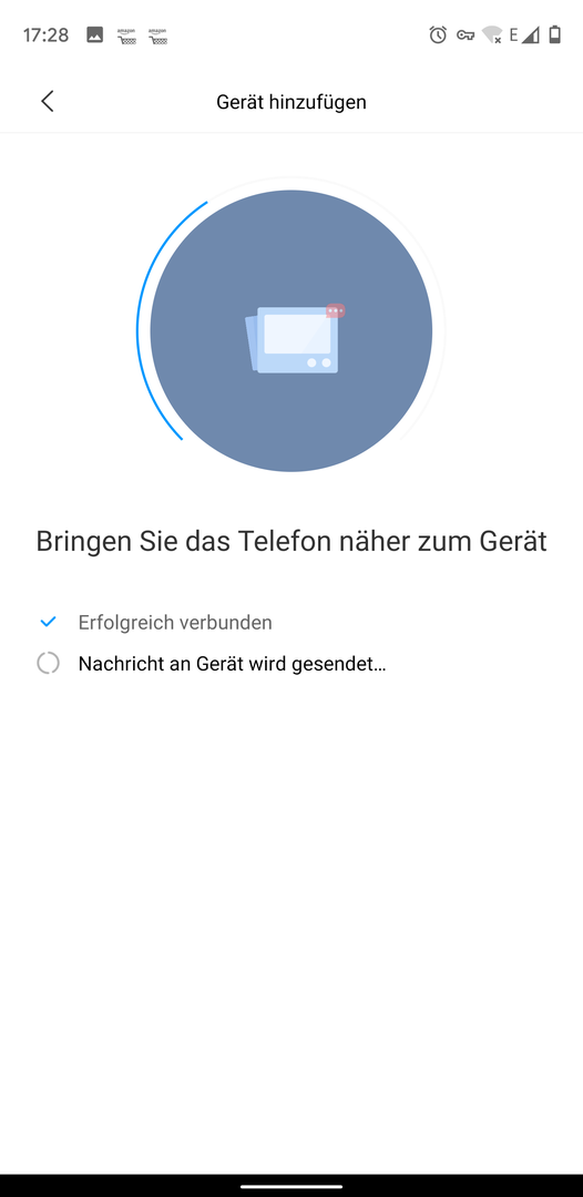

Update:
Hat funktioniert. Pro-Tipp war echt die Ländereinstellung.
Danach nur noch Setup.
Vielen Dank.
Hast du eine Ahnung, ob die Sprachsteuerung nur mit der Miui AI App bei einem xiaomi Handy geht?
