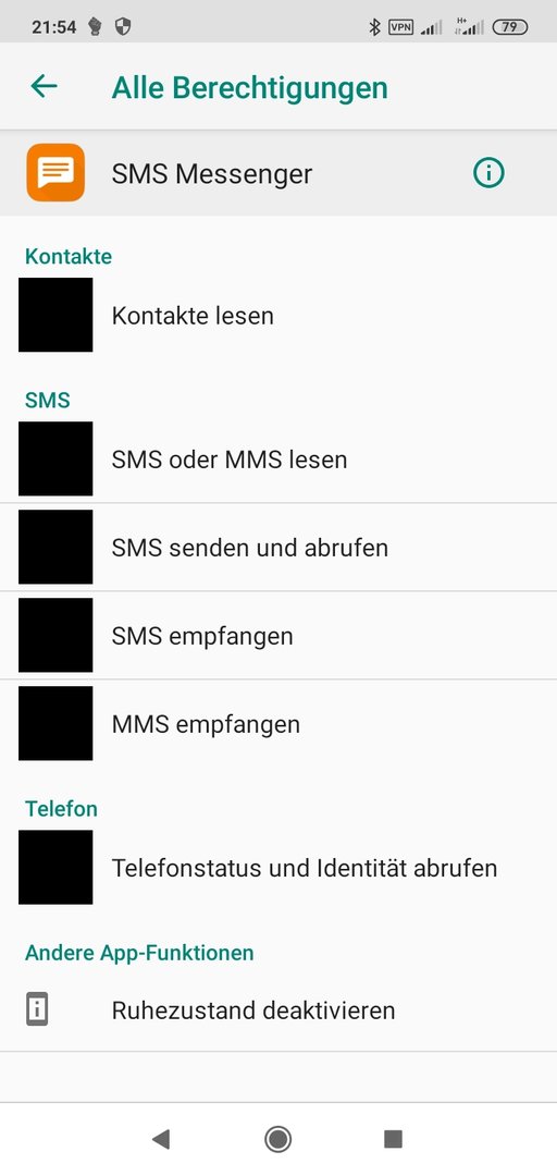

Ich hab unter Einstellungen, Apps, Berechtigungen nachgeschaut. Kein Zugriff auf Netze. Auch Netguard listet die App nicht.
Es kann gut sein dass man die "ErsatzSMS" bei MMS bekommt. Mir wäre das recht.

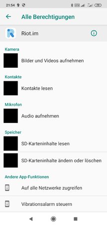

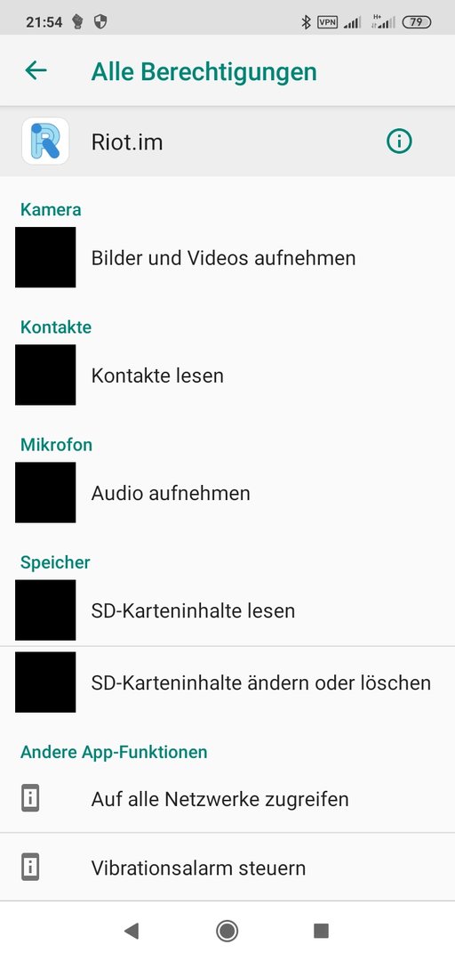

Bei den App Einstellungen musst du noch "Alle Berechtigungen" wählen um das mit dem Netz zu sehen:
  • Screenshot_2020-05-31-21-54-42-253_com.google.android.packageinstaller.jpg
  • Screenshot_2020-05-31-21-54-13-916_com.google.android.packageinstaller.jpg

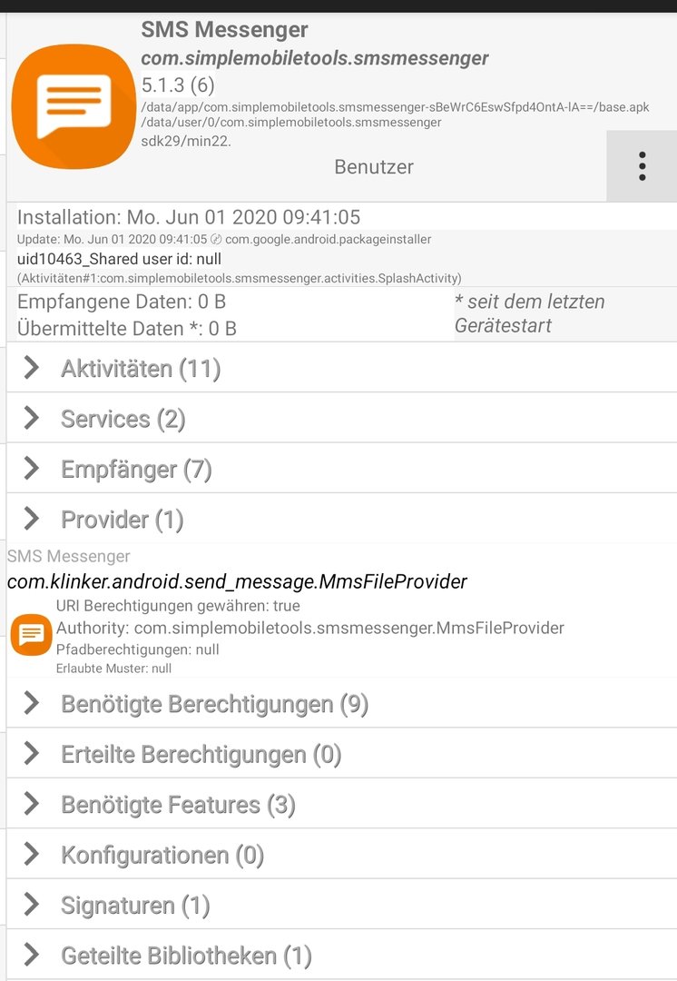

Lad dir mal folgende App runter, und schau dir bei deinen Apps die "benötigte Berechtigungen" an. Ich würde hier den Thread sprengen wenn ich das weiter ausführen würde. Du verwechselst Berechtigung die ein User verwalten kann, und Berechtigungen die eine App anfordert. Letzteres sind wesentlich mehr.
https://f-droid.org/de/packages/com.oF2pks.applicationsinfo/
@rudolf Interessant, diese App kannte ich noch nicht. Damit kann man sich anscheinend Berechtigungen anzeigen lassen, die normal eben (siehe Kuketz) nicht angezeigt (dieses Wort verwendet Kuketz ausdrücklich) werden.

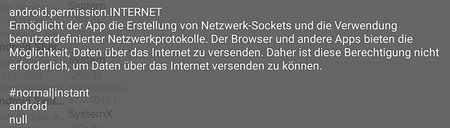

Klicke ich irgendwo bei einer App auf die Berechtigung "Internet", erhalte ich als Info:
Ich vermute - hab da nicht so viel Ahnung -, dass Simple SMS Messenger die SMS über den hier genannten Provider versendet:
