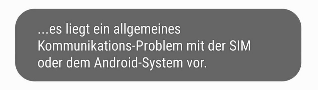

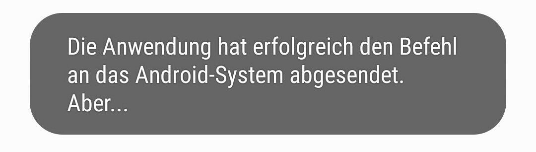

Hallo Cristian,
ich stehe mit meinem P9000 (Android 6.0) aktuell auch vor dem Problem, dass ich die Webasto ThermoCall TC3 aus verschiedenen Apps heraus nicht via SMS ansteuern kann. Ich habe die original Webasto-App probiert und auch StandheizungFB von Dynamite Tuning.
Mit dem vorherigen Telefon (Samsung S4, Android 5) funktionierte die APP StandheizungFB problemlos. Im P9000 sind alle SMS-Berechtigungen für die App erteilt.
Ein Test mit einem befreundeten Handy (Huawei P8Lite, Android 6.0) über StandheizungFB funktioniert, an Android 6.0 kann es also nicht liegen.
Hast Du inzwischen für Dein P9000 eine Lösung gefunden oder hat jemand anderes noch eine zündende Idee?
Viele Grüße
anfrie
[doublepost=1468949423,1468948577][/doublepost]Diese Fehlermeldung erscheint bei dem Versuch über die Webasto APP zu starten. Bei der anderen erscheint nur Error.
