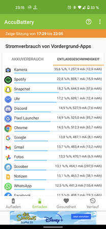

Hey Leute,
Ich habe eine Frage zur App AccuBattery und dessen Stromverbrauchsangabe.

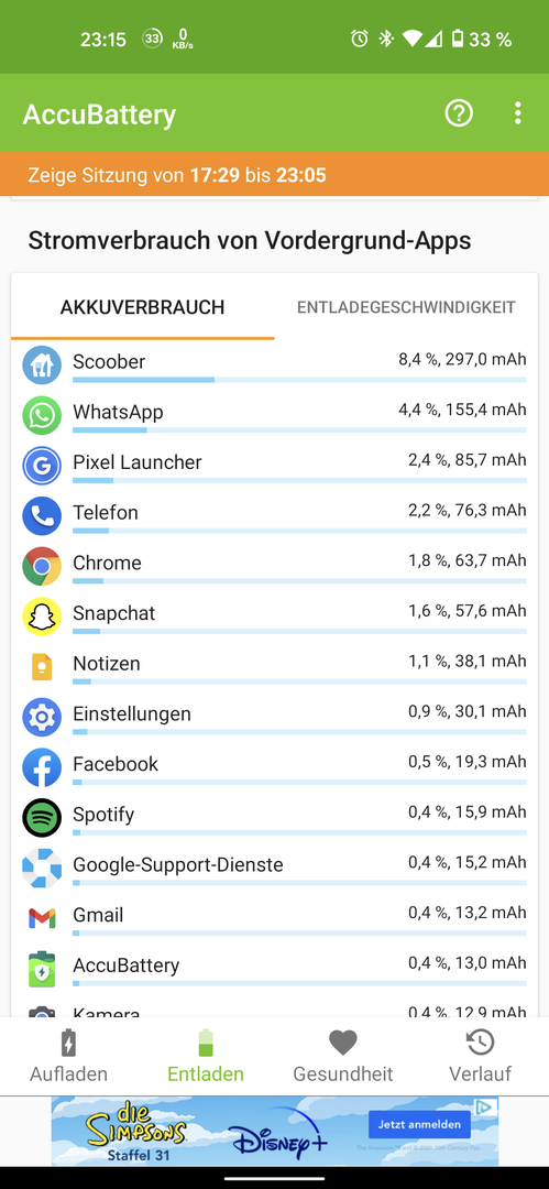

Den Reiter "Akkuverbrauch" kann ich ja noch nachvollziehen. Wieviel mAh gefressen wurden und wieviel Prozent dem Gesamt-mAh in diesem Zeitraum ausmacht.

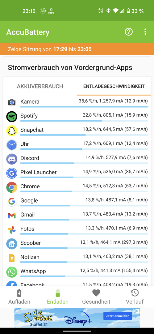

Aber was genau sagt mir der Entladegeschwindigkeitsreiter? Die Kamera hat 12,9mAh verbraucht, was bedeutet in dem Kontext dann die 1.257mAh und die 35,6% Prozent?
Bin gerade mega auf dem Schlauch.
Danke für die Erklärungen

Verbrauch in der Stunde...Steht ja dran ( /h )
h steht für hour, auf Deutsch , Stunde.
Also hast du einen "verbrauch" von 35,6 % in der Std.
VG
DOC

@HerrDoctorPhone Danke für deine Antwort, aber ich weiß trotzdem irgendwie nicht wirklich damit was anzufangen :D
Verbrauch in der Stunde in Bezug auf was? In den gut 5,5h hat die Kamera 36,9% davon Akku benutzt? Wenn man alle Prozente in dem Reiter zusammenrechnet, kommt man auf über 100, sogar über 200%, weshalb das für mich mathematisch keinen Sinn macht ^^
In der App steht auch ein Hilfetext dazu. "Wie schnell der Akku entladen wird, wird in mA gemessen". Und was bedeuten die 1.257mA dann? Ich weiß ja, dass Kameras generell viel Strom ziehen, aber warum steht bei der Kamera dann 1.257mA (aber nur 12,9mAh), aber bei einer anderen App (WhatsApp) dann 431mA (bei 155mAh)? 12 Mal mehr Stromverbauch, aber 3 Mal so wenig Entladegeschwindigkeit?
Bin wirklich aufm Schlauch gerade ^^

Ich habe es immer so verstanden:
Wenn die Kamera dauerhaft laufen würde, würde sie 35,6%/h verbrauchen... sie hat aber nur 0,4% verbraucht.
Reaktionen: Marcel1908 und HerrDoctorPhone
Ja, so verstehe ich es auch...da sie ja nur kurzweilig an war.

Danke, so macht es schon Sinn.
Und was bedeuten die mA im Kontext? Wenn ich zum Beispiel gestern mit heute vergleiche, haben die Apps heute (obwohl 2h weniger benutzt) einen höheren mA Wert (eine App sogar trotz mittlerweile eingeschalter Optimierung)
Das FAQ in der App beschreibt es recht schwammig :D

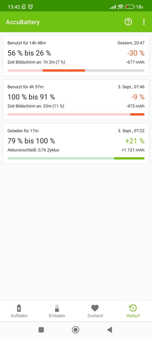

Hallo...ich muss den Thread mal auffrischen...
sieht man in der App auch die DoT...also die Bildschirmzeit seit dem letzten Aufladen?
Ich sehe soviele Werte...aber nirgends eine tatsächliche Zeit, die mir sagt, wie lange der Bildschirm aktiv war, seit ich das Handy gestern morgen aufgeladen habe.

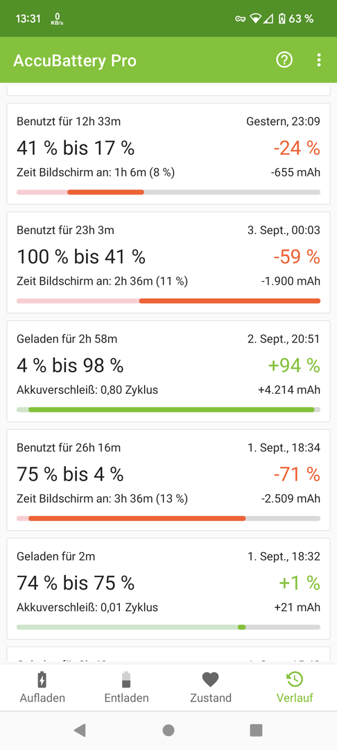

@anettchen kannst Du unter der Rubrik "Verlauf" auch sehen, wie lang der Bildschirm in den jeweiligen Intervallen an war:
Irgendwie fehlen bei mir die Prozente 56 bis 91...deshalb die Frage...keine Ahnung,warum das bei mir so zerstückelt ist....warum nicht einfach ne Anzeige von 100 bis (aktuell) bei mir 18 Prozent...

Hast Du die App von der Akku-Optimierung ausgenommen und ihr alle Berechtigungen erteilt?
Und @anettchen - geht's jetzt?
Musste jetzt aufladen...muss also bis morgen warten...
Bei FB in ner Gruppe hat mir jemand gezeigt, wo ich schauen muss...dort standen bei mir heute nachmittag in der App aber nur 1,5 Stunden...ich hatte aber gestern abend schon knapp 2 Stunden Dot laut den Einstellungen beim Akku... kann also alles nicht hinhauen... Es kann doch nicht so schwer sein, seine tatsächliche Dot raus zu bekommen...
