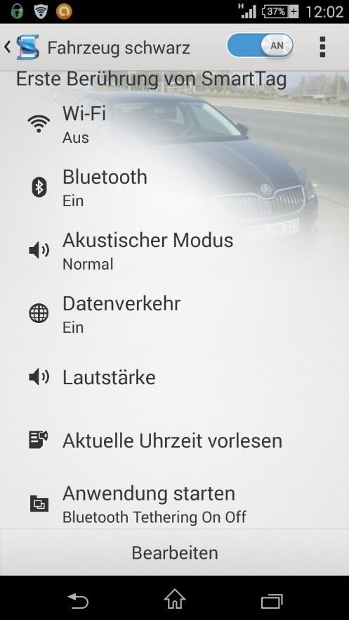

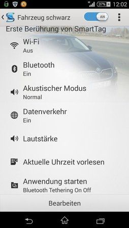

Update:
DOPPELT GELÖST.
Mittels SmartTag und Smart Connect kann man diese App auch automatisch starten lassen bei erster Berührung.
Ich musste nur zwischen Einschalten von Bluetooth und Appstart noch einen Zwischenschritt einfügen, weil offensichtlich die Zeit zu kurz war.
Zwischenschritt: aktuelle Zeit vorlesen
Das funktioniert zwar nicht, verzögert aber den Start der App, die dann auch wunderbar das Bluetooth-Tethering automatisch einschaltet. :)
