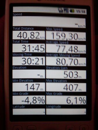

Huhu,
ich habe gestern den ersten Track mit My Tracks aufgezeichnet. Klasse tool, auch sehr genau. Nur die Meterangaben verwirren mich etwas. Kennt sich jemand damit genauer aus und würde mir ein paar erlärende Worte dazu sagen?
Siehe screenshot: Elevation Gain kann ich mehr evtl noch mit höchsten Punkt der Tour erklären, aber die anderen 3 sind mir ein Rätsel. Besonders der, der auf dem Screenshot leer ist aber während der Fahrt ständig in bewegung war.

Elevation Gain sind die Höhenmeter, die du während der Tour zurückgelegt hast. Höchster und niedrigster Punkt/Höhe sind in den beiden Feldern darunter angegeben. Elevation zeigt die die aktuelle Höhe deiner Position an, funktioniert also nur während der Aufzeichnung.
Grüße, WMF
Das kann ich nicht ganz nachvollziehen:
Dann war der niedrigste Punkt meiner Tour 147m, der höchste 407m und dabei habe ich 503 höhenmeter zurückgelegt? Das paßt nicht, zwischen 147 und 407 sind doch nur 260 meter unterschied?
man geht ja nicht nur rauf oder nur runter .. sondern rauf .. runter.. rauf.. runter..
daher die 503 höhenmeter..
Beispiel:
40hm startpunkt auf.. 120 hm und dann wieder unter auf 50hm
somit haste 150hm bewältigt, aber der niedrigste Punkt ist 40hm und der höchste 120hm
ahh ja :rolleyes:
Dann paßts ja, danke

Elevation Gain sind die zurückgelegten Höhenmeter hab ich jetzt nach ner zweiten Tour auch festgestellt, allerdings nur die nach oben.
Wenn ich also auf 50m starte, dann auf 100 steige und wieder auf 20m abfalle zeigt er nur 50m höhenmeter an.
Für Sportler sind auch nur diese Höhenmeter relevant. Wenn dich auch die Abwärtsmeter interessieren, dann importiere den Track in Sporttracks, dort kann man sie anzeigen lassen.
Ich möchte dich aber darauf hinweisen, dass die kumulierten Höhenmeter (elevation gain) bei Geräten ohne barometrische Messung sehr ungenau sind, so auch beim Magic. Es werden meist viel zu hohe Werte ermittelt.
Grüße, WMF
Ja, kann ich bestätigen, hab auf der exakt gleichen strecke (in gleicher Richtung) Schwankungen von bis zu 70m (!) drin.

Elevation Gain übersetzt man in dem Fall sinngemäß mit "Gesamtanstieg".
Auf die Probleme bei der Höhenmessung per GPS wurde ja schon mehrfach hingewiesen. Ich nutze zum Tracken und Navigieren beim Laufen einen Garmin Forerunner, der ermittelt halt auch viel zu hohe Werte für den Gesamtanstieg.
Für Sportler kann ich gpsies.com empfehlen, es gibt auch ein entsprechendes App (kostenlos) im Android Market. Dort kann man seine Tracks importieren und bei Wunsch veröffentlichen, dann können sie von anderen Usern gefunden und nachgefahren/nachgelaufen werden. Ich suche mir dort hin und wieder schöne Laufrunden raus und lasse mich vom Forerunner navigieren.
Gpsies korrigiert die Höhenmeter jedenfalls. Die Schwankungen um 1-3m, die kummuliert eine hohe Abweichung ergeben, werden geglättet. So bekommt man ein richtig gutes Profil der Route mit vertrauenserweckenden Angaben zu Distanz (die ist eh idR okay) und Höhenmetern.
