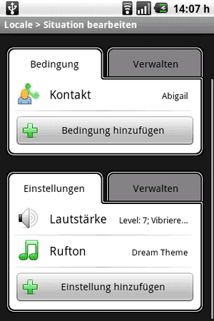

locale will nicht so, wie ich will.
einzige bedingung der locale-situation "vip" ist "kontakt", drei verschiedene nummern sind in dieser bedingung ausgewählt. einstellungen als folgen der bedingung sind maximale lautstärke und bestimmter rufton (vgl. angehängten screenshot).
wenn ich jetzt aber mit einer der in locale>einstellungen>kontakt ausgewählten nummern anrufe, werde ich sofort zur mailbox weitergeleitet.
weiß wer, was das problem sein könnte?

Locale hat dafür keine Option, kann also nicht die Ursache sein - schau mal in Deinen Kontakten, ob Du diese Nummern / Gruppe direkt zur Mailbox schickst
