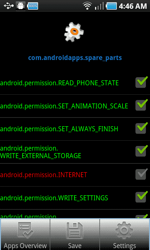

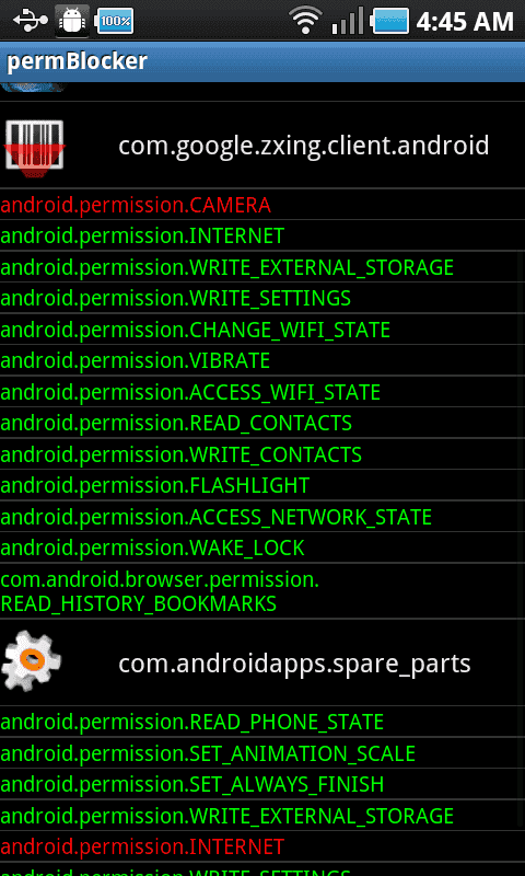

Hi,
ich habe mich mal hingesetzt und eine App entworfen, mit der man die Permissions anderer Apps blocken/ aus dem System entfernen (und natürlich wiederherstellen) kann.
Der Haken: momentan ist ein reboot notwendig, bis die Änderung Wirkung zeigt. >_<
Bugs: Es werden upgedatete System Apps aufgelistet (mit 0 Permissions).
Funktionsweise:
in der Liste ein Item kurz berühren um deren Permissions anzuzeigen, lange berühren um zum Edit Menü zu gelangen.
Habt ihr neue Apps installiert, in der Liste im Menü Rescan auswählen.
Das Programm modifiziert die packages.xml, theoretisch könnte es diese zerschießen sodass euer Phone nicht mehr bootet,
dann hilft nur noch fixen im recovery modus oder neuflashen. Bisher ist kein solcher Fall gemeldet worden.
Erster Start dauert etwas länger, da zuerst eure packages.xml lokalisiert werden muss. ;)
