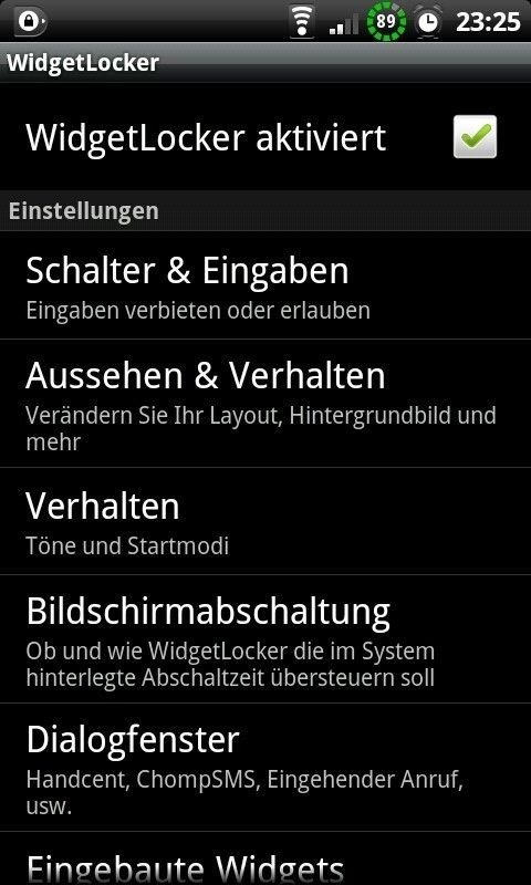

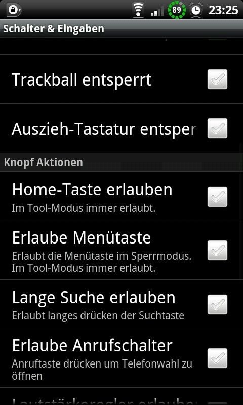

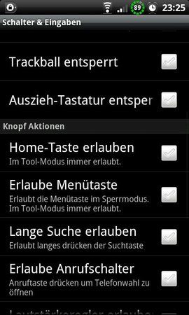

Unter den Einstellungen kannst Du Die Home Taste aktivieren/deaktiveren (unter Schalter & Eingaben).
Weiters ist die Hometaste immer aktiv wenn Du im Setup Mode bist (Leiste runter und Widgetlocker anklicken)

Danke für die schnelle Antwort. Leider bin ich so nicht weitergekommen. Die Option "Home-Taste erlauben" war von vornherein deaktiviert. Auch aktivieren und wieder deaktivieren hat keine Änderung gebracht. Vielleicht ist es ein Bug...!?
