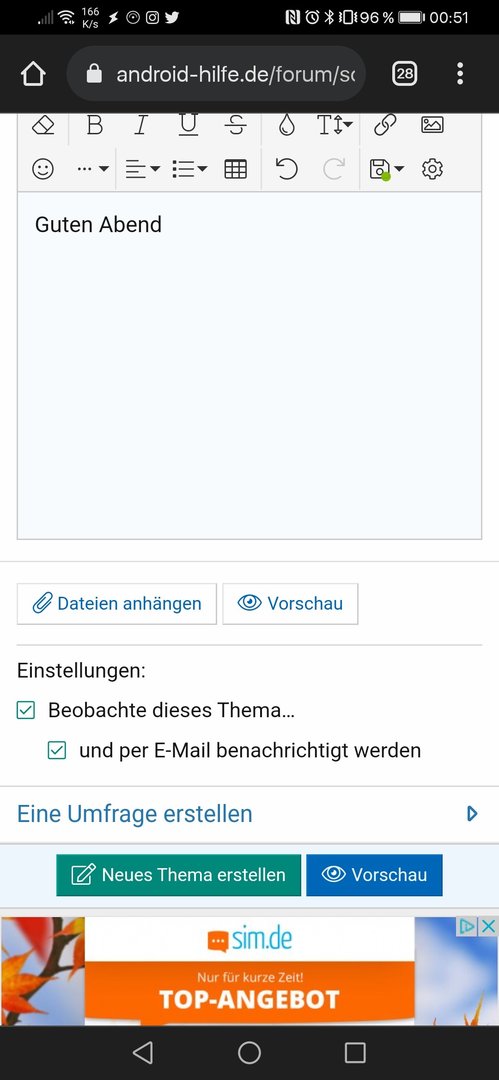

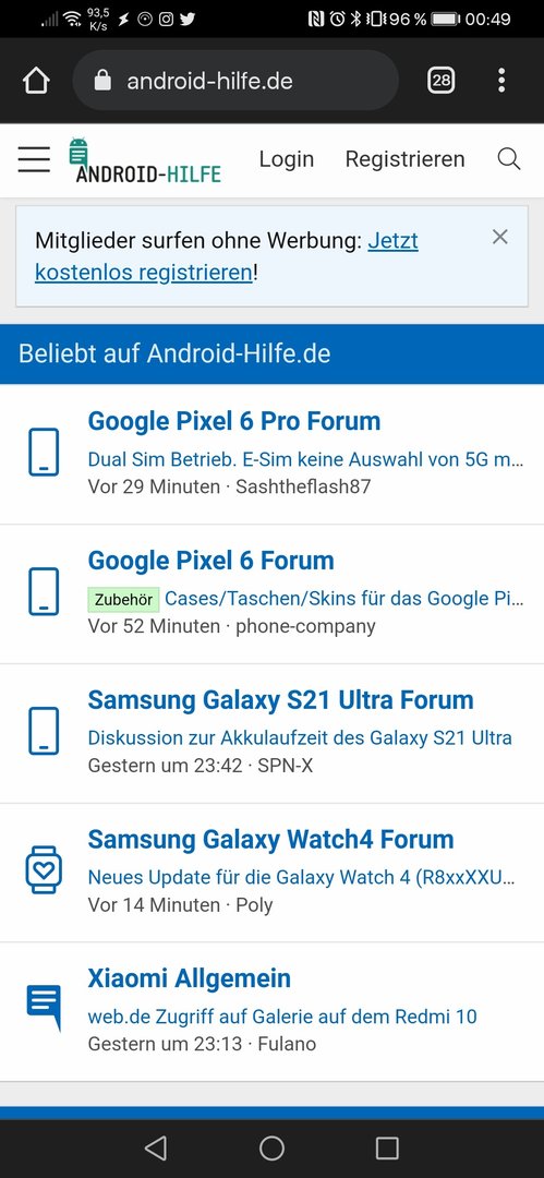

Ein gutes Beispiel ist Android-Hilfe:
Eigentlich sollten wohl Mitglieder keine Werbung sehen:
Nun habe ich aber trotzdem Werbung (Trotz Adblocker und als Mitglied)
Was daran nervt (und einer von vielen Gründen für Adblocker (so wichtig Werbung auch ist, was ich verstehe):
Ich bin mit meinen Wurstfingern jetzt schon 2x auf dieses Kack Banner gekommen und wurde zu diesem Sim Dreck geleitet, weil irgendwie Mal jemand danach gesucht hat?
Wie dem auch sei:
Hat jemand eine Idee oder Lösung?
