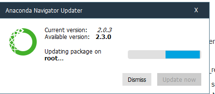

Moin Community,
im Moment hab ich Anaconda auf eine Windowskiste drauf. Fahre da im Moment noch ein paar updates.
a. den gesamten Navigator
b. spyder u.
c. VSCode -

Moin Community,
b. spyder u.
c. VSCode -
