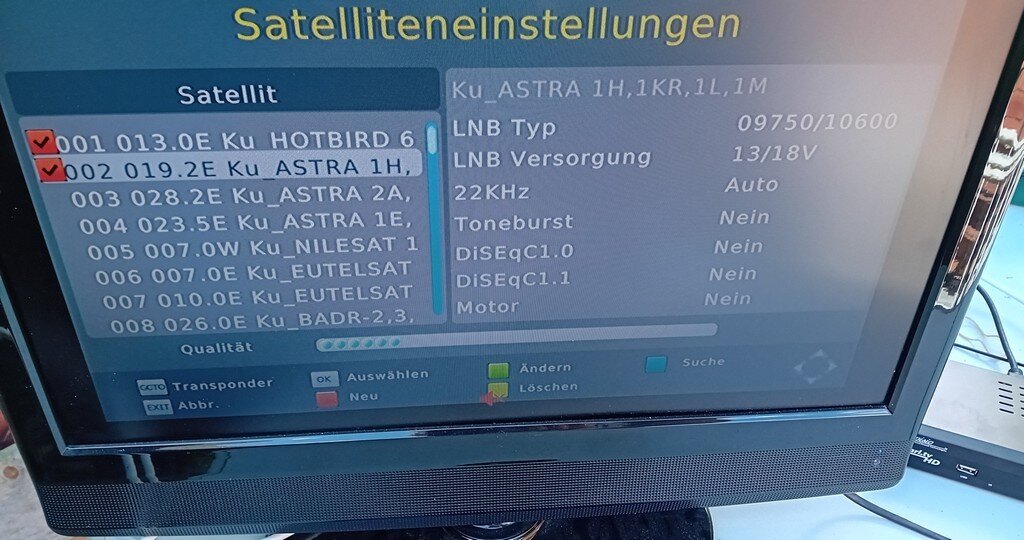

Ich habe eine SAT-Schüssel eingestellt wie schon oft, nur dieses Mal mit einem 2-in-1-LNB. In Verbindung mit Hotbird muß ich die Schüssel etwa 6 Grad drehen, dann ist die Signalqualität schlechter als bei Nur-Astra angezeigt, der Empfang aber noch ok. Nur die Umschaltung von Programmen dauert etliche Sekunden, wenn der Satellit gewechselt wird.
Ich hatte den LNB aus einem Impuls heraus gekauft, weil es vor vielen Jahren hieß daß Hotbird zusätzliche Programme bietet. Macht es überhaupt Sinn, heute für frei empfangbare deutsche Sender Hotbird zusätzlich zum Astra zu empfangen?
Nach dem Sendersuchlauf fand ich dort nur verschlüsselte Programme bis auf CNN News in englisch.

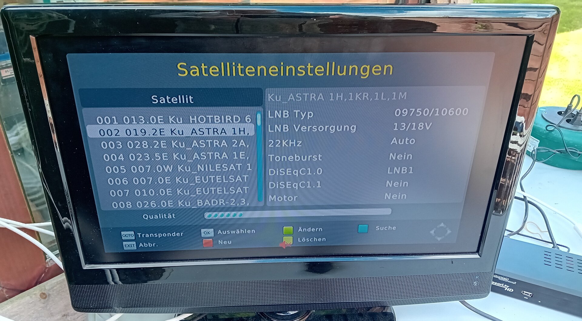

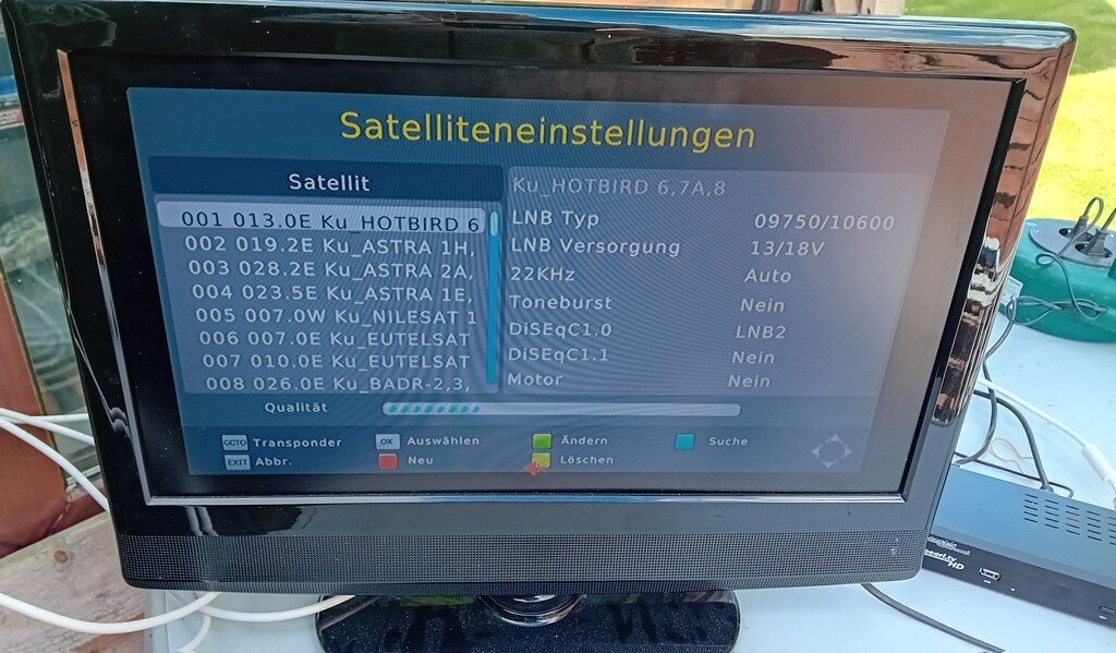

Ich weiß nicht, ob ich beim Monoblock DiSEqC einstellen muß. Kann ich darauf verzichten weil er schon Kabelausgänge für 4 Geräte hat?
Der Receiver bietet Einstellungen DiSEqC 1.0 für 4 LNB und/oder 1.1 für bis zu 16, es funktioniert aber auch irgendwie wenn ich es bei "None" belasse.

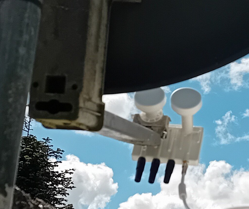

Ich bin mir nicht sicher ob ich das LNB richtig montiert habe, mag jemand mit Sachkenntnis mal einen Blick auf die Fotos werfen?
Ich hatte bei den vielen Versuchen mit drehen und DiSEqC-Einstellungen ändern Eindruck, daß der nicht eingespannte LNB bevorzugt wird und vielleicht bessere Signalqualität liefert.
Soll ich lieber den einspannen und die Schüssel nochmal drehen?
