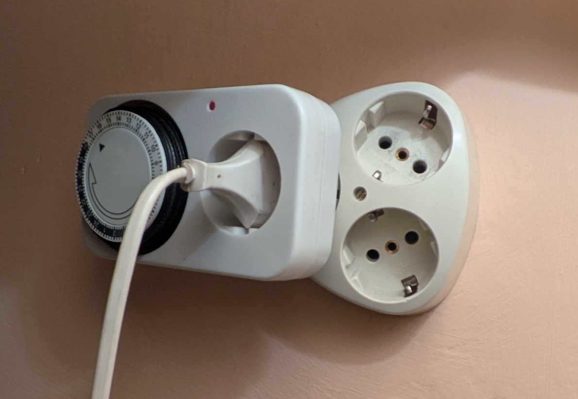

Diese verdächtige Steckdose besteht eigentlich aus drei Steckdosen, von denen zwei gut funktionieren und eine offenbar "funkensprühend" ist - natürlich nicht wirklich, aber immerhin so, dass man nicht weiß, eb jetzt ein kleiner Funke war oder nicht, wie ich nach mehrmaligem Hin-und-hertauschen festgstellt habe. Und hier dürfte der Fehler auch zu suchen gewesen sein. Diese 3er-Dose ist mehrere Jahrzehnte alt und ich werde sie tauschen.

Hast du ein Foto der Steckdose?
die Dreierdosen gehen bei mir nach einigen Jahren auch immer kaputt, hab immer Ersatz liegen, dauerhafte Beanspruchung, Rein/Rausstecken mit Kindersicherung gepaart mit etwas Staub, nach spätestens 5 Jahren werden sie bei mir gewechselt,sind halt auch Verschleissteile

Dann war dies 3er-Dose ja ganz gut - ich schätze sie auf 40 Jahre, sie kann aber auch älter sein. Die Dose hat eine Erdung und ich habe mit einem Teststecker ermittelt, dass Verkabelung und Erdung intakt sind. Der auffällige Steckdose ist ünrigens rechts unten, die anderen beiden Steckdosen funktionieren klaglos.

@HP2000
Alles irgendwie nicht erklärbar.
Zumal Erdung sowieso nicht relevant, die Netzteile sind doch nicht geerdet
Versuch der Erklärung: Du verwendest ein schutzisoliertes Netzteil bzw. Gerät. Hat also keinerlei Bezug zur Erde. Und jedes Netzteil hat einen Wirkungsgrad, dessen Leckstrom irgendwo hin vagabundiert. Da bildet sich üblicherweise etwa die halbe Netzspannung. (durch den eingebauten Entstörkondensator im NT)
Mögliche Lösung: Versuch mal den Eurostecker um 180 grad zu drehen. Evtl. ist das eine Abhilfe. Wenn nicht, würde ein Netzteil mit Schutzleiter die Leckströme ableiten...
Es war offenbar wirklich nur der Steckplatz unten rechts, der Probleme bereitete und den ich nun nicht mehr verwende. Die 3er-Dose wird demnächst getauscht. Eine Drehen um 180 Grad geht leider nicht, weil sich Stecker und Netzteil dann mechanisch blockieren würden. Zusätzlich kommt eventuell dazu, dass auch das synthetische Innenfell meines Anoraks zur statischen Aufladung beigetragen hat. Ich kann mich zwar nicht mehr genau erinnern, ob ich im Zusammenhang mit Anorak an/ausziehen auch diverse Endgeräte an/ausgesteckt habe, aber das ist sehr wahrscheinlich.
