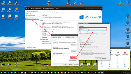

Ich würde sagen entweder im BIOS (Windows Boot als Standard setzen, wenn als EFI installiert wurde - sonst die Platte/SSD mit Windows) oder wenn der Windows-Bootloader schon Standard ist, in Windows selbst:
Das UEFI-BIOS ist auf "Other OS" eingestellt. Wenn ich dort Windows 10 einstelle bootet Android nicht.

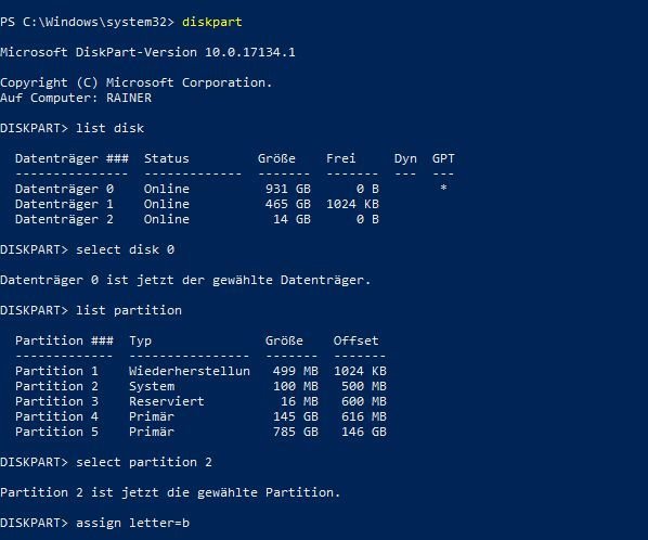

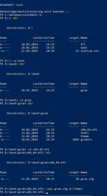

Ich habe jetzt Zugang zu der EFI-Partition gefunden. Ich rufe unter Windows die Powershall als Administrator auf, starte diskpart und weise der EFI-Partion den Laufwerksbuchstaben b zu.
Anschließend beende ich diskpart und suche die Konfigurationsdateien des GRUB.
[doublepost=1549960628,1549959868][/doublepost]
Die Datei grub.cfg ist gefunden und in das Verzeichnis d:\Temp1 kopiert. In gleicher Weise wird auch die Datei android.cfg gefunden und kopiert. Die beiden Dateien sind angehängt. Die Frage ist jetzt, was muss ich wo eintragen, damit der GRUB den 4. Eintrag (Windows) als Standard auswählt? Die geänderte Datei könnte ich dann auf gleichem Wege wieder zurück auf die EFI-Partition kopieren.
Anmerkung: Ich habe .cfg durch .txt ersetzt, um die Dateien anhängen zu können.
