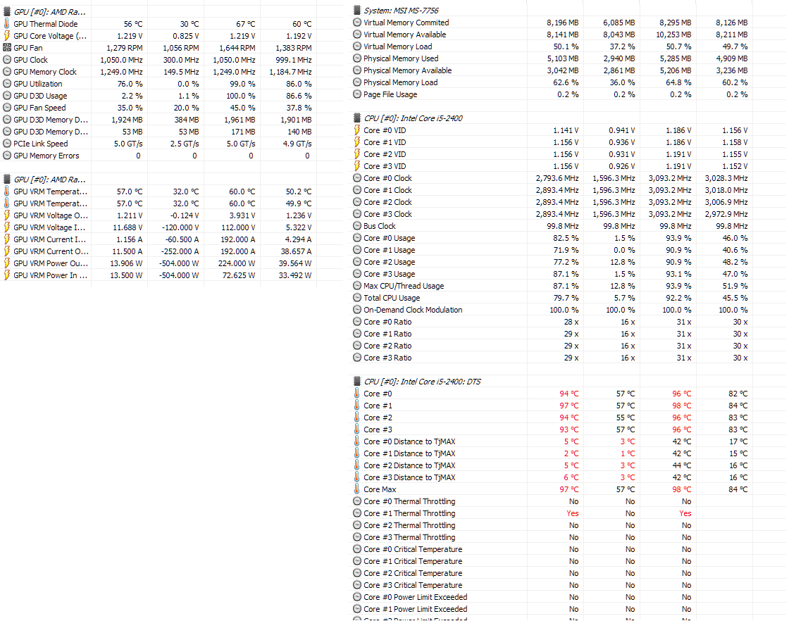

Ich wollte mal herraus finden warum mein PC bei dem Spiel Transport Fever, ab einem fortgeschrittenen Spielstand ein wenig träge wird und anfängt zu ruckeln.
Keine Ahnung ,aber davon viel , also paar Programme runter geladen und mal schauen ob da irgendwas ausgelastet ist. :D
Dann bin ich auf die CPU temperatur gestoßen , die macht mich jetzt doch etwas Stutzig,
Habe ich damals beim PC zusammenbasteln irgendwas vergessen ? oder ist das Normal ?
Das ist ein i5 2400. Sieht irgendwie Warm aus ?
Das Bild wurde aufgenommen , als das Spiel noch im hintergrund lief

Kein Wunder, Intel-CPUs fangen normalerweise ab 90°C an sich zu throttlen, also zu drosseln. Da musste was vermurkst haben.

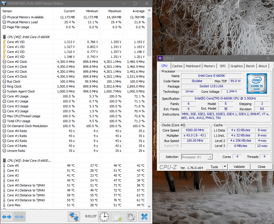

So als kleines Beispiel wie das aussehen kann - und hier ist die CPU noch ordentlich übertaktet. Der Kühler ist ein be quiet! BK013 Shadow Rock 2, der sollte auch auf den Sockel 1155 des Sandy Bridge passen.

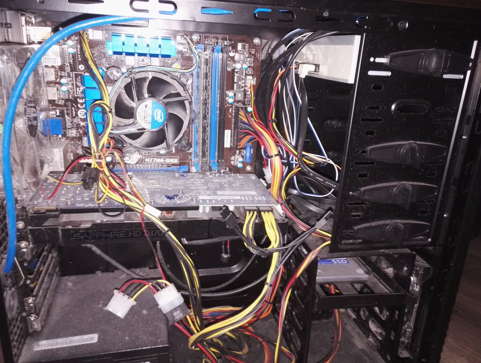

Der Kühler schafft das prinzipiell spielend. Poste mal ne Innenaufnahme vom Gehäuse.
Entweder Staub oder die WL-Paste sitzt nicht richtig. Ist bei diesen Kühlern z B nicht unbedingt leicht ersichtlich wie die richtig fest sitzen. Oder im Gehäuse selbst wirds zu warm - sitzt da ne Graka direkt unter der CPU? Was sagt HWMonitor über die?
Allerdings kanns kein allzu grosser Fehler sein, ganz ohne Kühlung würde das Ding instant abrauchen oder abschalten. Wo sitzt denn das Netzteil - oben oder unten? Wird das Gehäuse von aussen oben sehr warm? Steht das Gehäuse direkt neben der Heizung?

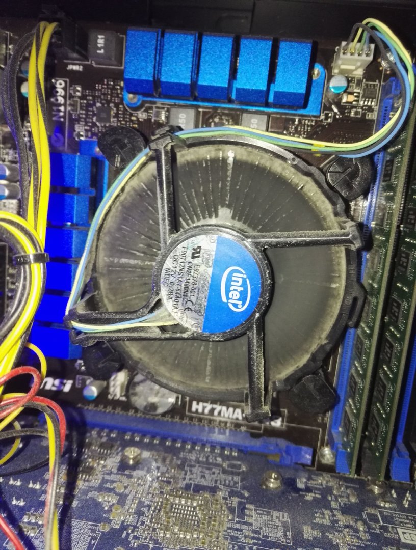

Gerne

Bei so einer Innenansicht, ist es natürlich kein Wunder, dass die CPU heiß läuft... :eek:
Der Kühler ist eindeutig ein Fall für Pinsel und Druckluft (Oder den Staub mit nem Pinsel lösen und dann mit nem dicken Trinkhalm pusten). Aber vorher Atemschutz anlegen.
Und mal checken ob das Innere vom Netzteil sich nicht so langsam zusetzt.
Das Ganze jedes Jahr im Frühling wiederholen.

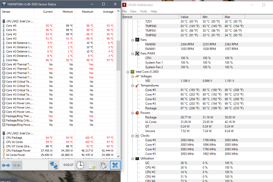

So hab noch mal zwei Bilder hoch geladen: zeigt jeweils 1x CPU unter Windows ohne irgendwas und das anderezeigt die GPU und Vcore.
Das Bild auf dem die GPU dabei ist wurde unter GTA 5 gemacht , interessant: auch hier ist der CPU heiß , aber GTA 5 juckt das gar nicht ,das läuft flüßig.
Werde jetzt erstmal wärmeleitpaste kaufen und den PC putzen.
Die CPU Auslastung ist auch nicht besonders hoch , was kann den so ein Simulations/ Strategiespiel für leistung fordern ? ich meine von der Auslastung Ram , CPU ist ja alles im grünen Berreich.

Mach erstmal nur den Kühler sauber, das dürfte schon reichen. Der ist komplett zu, das ist der Grund für die Erwärmung

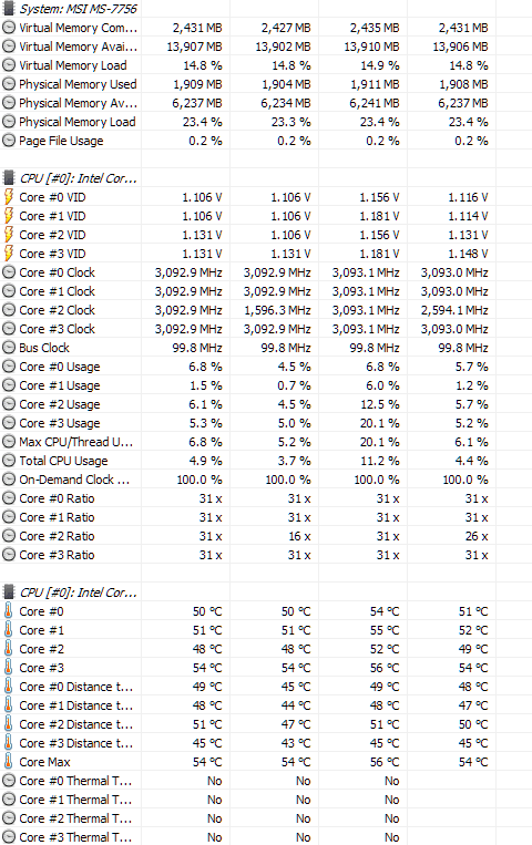

okay hab ihn erstmal nur geputzt , auch wenn ich es mehr für Aberglaube hielt , jetzt ist die absolute max. Temperatur bei 53°C :D
Krasser Aberglaube :D :D :D
das hätte ich jetzt echt nicht gedacht :D
die Spiele laufen gefühlt jetzt auch Schneller. Aber Transport Fever ist immer noch nicht flüßig Oo
