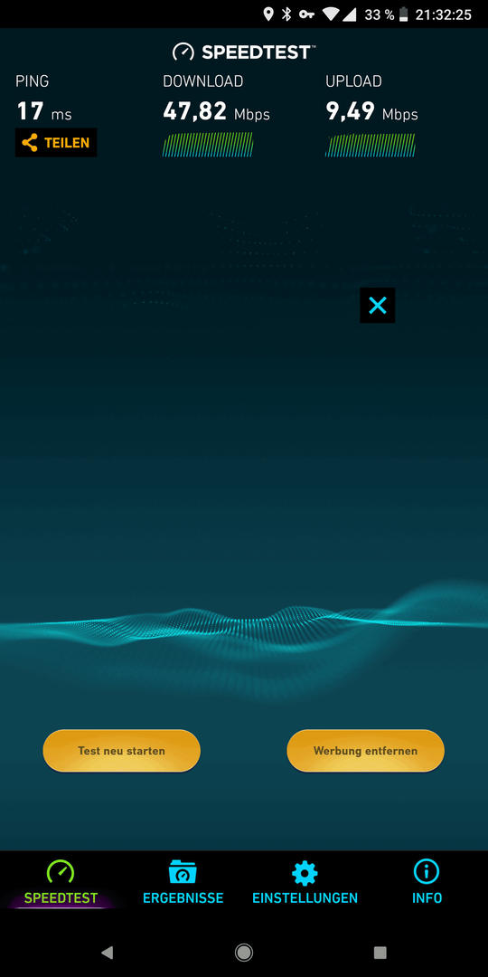

Zur Datenrate der Handys kann ich zwar nicht viel sagen, aber ich würde an Deiner Stelle ne gebrauchte 7490 in der Bucht erlegen, damit wirste einen echten Geschwindigkeitskick haben. Mein Google Pixel 2 XL verbindet sich mit 866 MBit/s. Das kann ich mit nem Speedtest garnicht ausreizen, da komme ich knapp auf das theoretische Maximum meines Festnetzanschlusses von 50 MBit/s.
