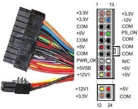

Hast du auch schon versucht auf dem 24-Pin Anschluss des Netzteils den Kontakt des grünen Kabels mit irgendeinem schwarzen Kurzzuschließen? Wenn es dann funktioniert müsste der Fehler am Motherboard liegen, ansonsten Netzteil.

Die letzte Möglichkeit hab ich noch nicht getestet. Ich hab auch nicht wirklich Ahnung davon, das mit dem Überbrücken hab ich im Internet gefunden und dann mit YouTube und dem Handbuch vom Mainboard gemacht.

Das Kurtzschließen der zwei Kabel am 24 Pin ist, solange man keine schwarzen Isolierungen um die Kabel hat, nicht schwer. Eine Büroklammer zurechtbiegen, den großen breiten Stecker auf der rechten Seite des Motherboards ausfindig machen, das grüne Kabel finden und dann einfach die Büroklammer mit dem einen Ende neben dem grünen Kabel und mit dem anderen neben einem schwarzen Kabel in die Rückseite des Steckers einführen.
Sollte dann in etwa dem roten Strich im Anhang ähnlich sehen. Aufpassen, dass du den Kontakt des grünen Kabels und kein anderes kurzschließt.
Die andere Möglichkeit ist von jemandem evtl. ein Netzteil auszuborgen und es damit versuchen.

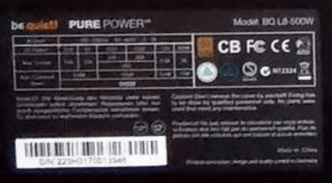

Falls es das NT ist: be quiet! bietet normalerweise 5 Jahre Garantie.
500 W sollten schon reichen. Beim Core i5 6600k (Übertaktet aud 4.3 GHz) / Samsung M.2 NVMe SSD 512 GB / 16 GB DDR4 / Gigabyte Z170-Board / Geforce GTX 970 reicht mein be quiet! Pure Power L8 500W lässig.
Aber das l8 sollte man nicht mehr für aktuelle gaming PCs kaufen. Und übrigens es hat 530w
Nö, meins hat 500W und läuft problemlos. Wurde aber auch bereits im November 2013 gekauft. Hab das mal aus einem bestehenden Foto ausgeschnitten - war zu faul, die Kiste kurz aufzuschrauben :flapper:
Ich weis doch, welche Hardware ich in meiner Kiste verbaut hab. Ist schließlich Marke Eigenbau.
Selbst in Volllast aller 4 Kerne mit 4.3 GHz und Vollauslastung der GPU bei Far Cry 4 oder Far Cry Primal keine Probleme mit der Stromversorgung. Ich halte nichts davon, zuviel Leistung zu verbauen bei einem Netzteil - je näher es am Maximum arbeitet, desto effizienter ist es auch. Eine Radeon etwa würde ich aber auch nicht mehr dranhängen, da diese deutlich mehr Leistung ziehen als die NVidia GPUs. Deshalb hab ich mich damals auch für den GTX 970 entschieden, obwohl NVidia da beim Speicher beschissen hat (war mir da schon bekannt). Die Karte ist auch schon ein Jahr in der Maschine, vorher auf Sandy Bridge - erst seit Februar auf Skylake.
