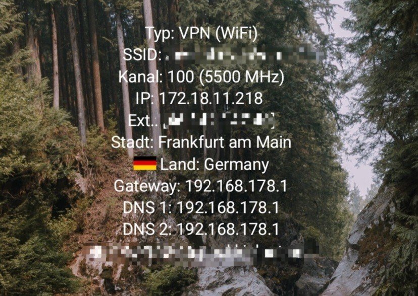

Ich nutze auf meinen Geräten dieses IP Widget. Jetzt ist mir folgendes aufgefallen. Auf meinem Samsung Galaxy S22 Ultra werden mir sowohl DNS 1, als auch DNS 2 mit der IP meines Routers 192.168.178.1 angezeigt.

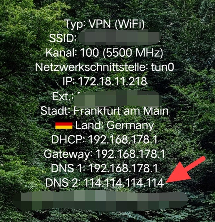

Auf meinem Vivo X70 Pro+ wird mir die DNS 2 jedoch mit 114.114.114.114 angezeigt, obwohl beide Geräte mit dem gleichen WLAN-Netzwerk und dem gleichen VPN (Adguard) verbunden sind.
Wenn man nach der IP 114.114.114.114 auf APNIC - Query the APNIC Whois Database sucht, erfährt man, dass diese IP in China registriert ist. Direkt aufrufen lässt sie sich nicht (Timeout).
Was bedeutet das nun genau? Ich kann ehrlich gesagt mit den Angaben DNS 1 und DNS 2 des Widgets nicht viel anfangen. Und was steckt wohl hinter der chinesischen IP Adresse?

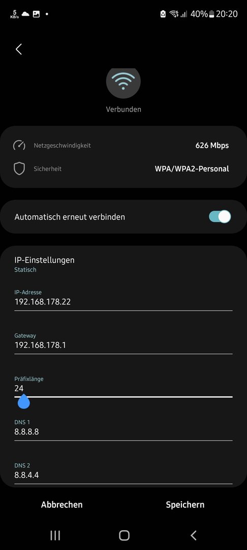

Was, wenn du in den Einstellungen des WLAN Netzwerkes die IP manuell einstellst und auch dort manuell die beiden DNS Server einträgst?
Dann z.b. 8.8.8.8 und 8.8.4.4 (Google DNS)

@maik005 Habe es jetzt so eingestellt, wie auf deinem Screenshot. Musste aber zunächst von DHCP auf statisch umstellen. Jetzt sieht es mit der WLAN-Verbindung folgendermaßen aus:
DNS 1: 8.8.8.8
DNS 2: 8.8.4.4
Mobilfunkverbindung bleibt natürlich, wie zuvor.
jandroid schrieb:
DNS 1: 114.114.114.114
Da hat dir der Hersteller einen "öffentlichen" chinesischen DNS-Server "bereitgestellt" => 114dns.com (auf der IP-Adresse direkt läuft nur der DNS-Server, deshalb läuft die Adresse in einen Timeout via Browser). DNS2 ist anscheinend eine "tote" Adresse.
Wenn du irgendwie eine Einstellungmöglichkeit findest solltes du die DNS-Adressen auf etwas "Vertrauenserweckendes" umstellen und das muß auch nicht unbedingt Google sein.

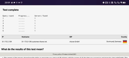

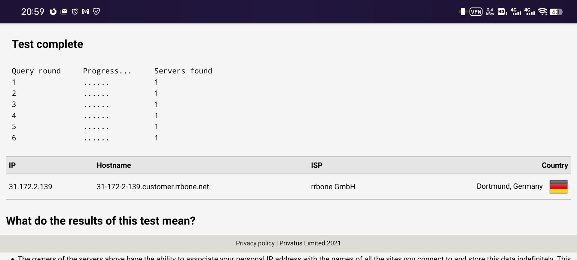

Da bekomme ich folgendes Ergebnis:
@jandroid
Das ist dein Internetanbieter?
Oder der in AdGuard eingestellte DNS?
@maik005 rrbone.net sagt mir erst einmal nichts. Ich vermute ein Knotenpunkt meines Internetanbieters.
@maik005 Das war mit eingeschaltetem VPN. In Adguard habe ich DNS Quad9 - also 9.9.9.9 eingestellt. rrbone sagt mir tatsächlich nichts.

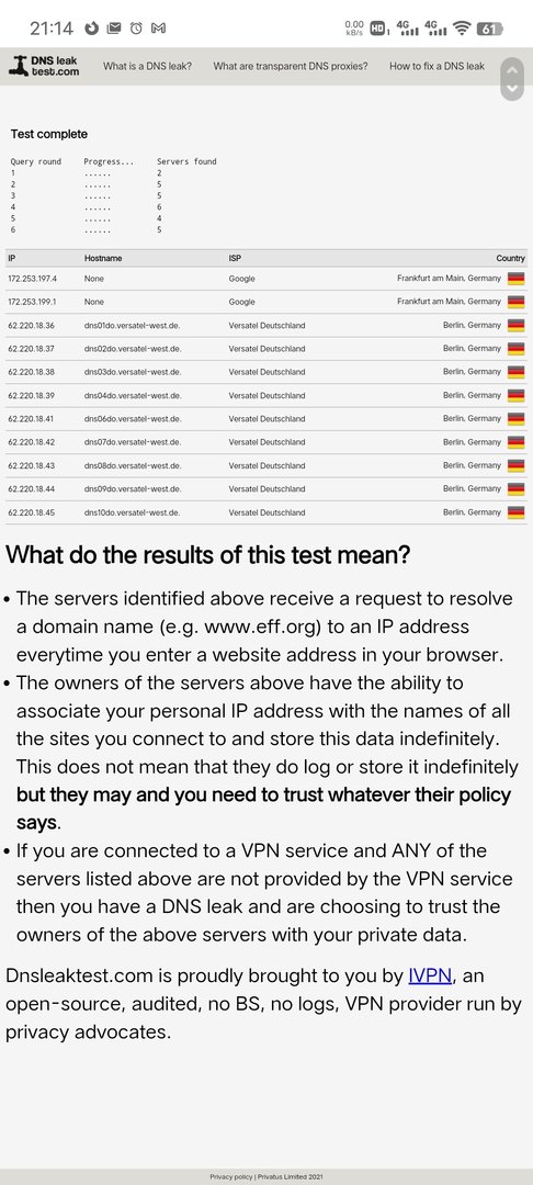

Ohne VPN sieht es jetzt so aus:
@jandroid
Seltsam.
Im Router/am Smartphone noch anderen DNS eingestellt?
(1&1) Versatel ist dein Internet-Anbieter oder?
@maik005 Ja, 1&1 ist mein Internetanbieter.
Im Router ist auch Quad9 als DNS eingestellt. Wie bist du darauf gekommen?
Versatel ist meist 1&1.
Woher der Google Eintrag da kommt kann ich dir aber nicht sagen.
Alles etwas seltsam
@maik005 Nein, ich meinte, wie du darauf gekommen bist, dass im Router noch ein DNS eingetragen ist? Wegen dem Google Eintrag?
