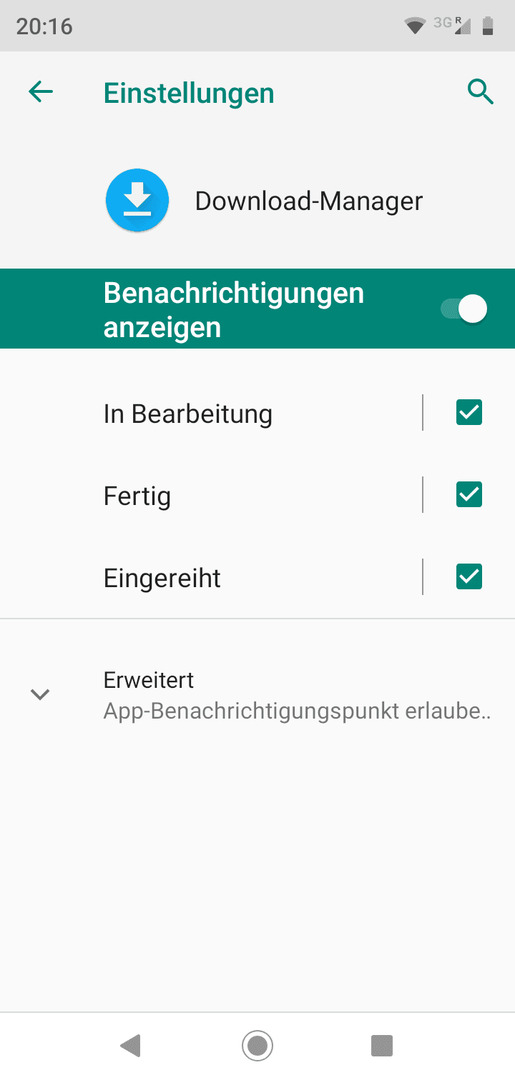

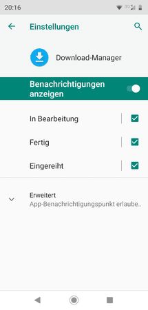

O.k.. Öffne die Einstellungen, Apps, alle Apps, dann rechts oben drei Pkte und Systemprozesse anzeigen. Dann DownloadManager suchen und Benachrichtungen abschalten.
