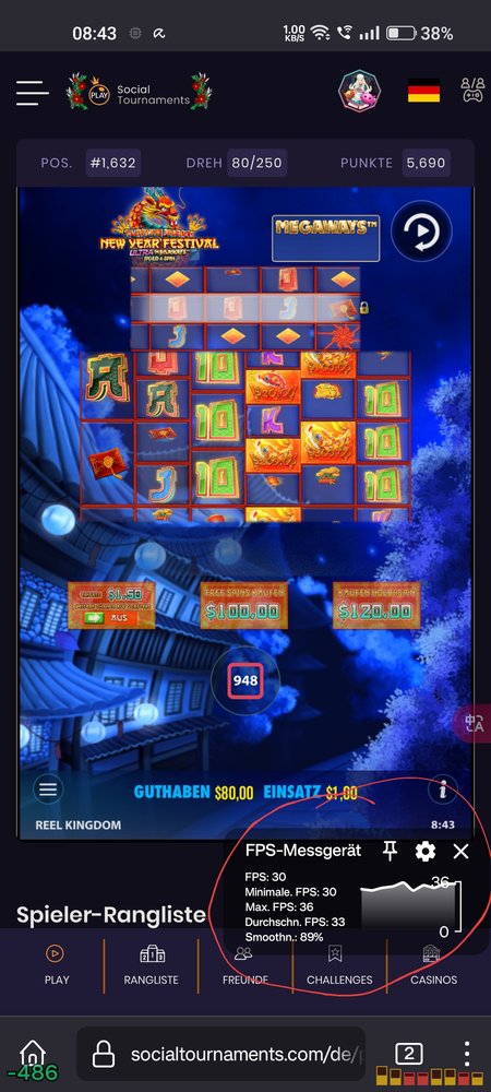

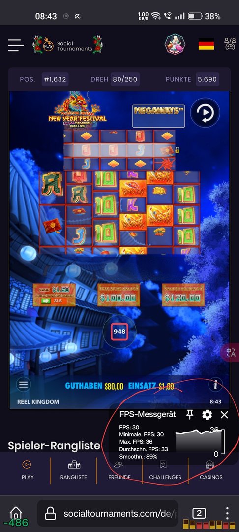

Ich nutze derzeit ein OnePlus Nord 2T, was eine maximale Hertzrate von 90 FPS hat. Diese ist eingestellt und soweit ich weiß, fest.
Es werden also durchgehend 90Hz geliefert, auch bei einem Standbild bspw..
Jetzt habe ich aber die App FDE.AI. Davon natürlich die Premium Version. Es ist eine App, welche automatisch und durchgehend das Smartphone optimiert. Sie benötigt Magisk und Root.
Bei dieser kann man auch die FPS als Overlay einstellen und in dieser Anzeige gehen die FPS hoch und runter, wie bei meinem OnePlus Nord 2T, obwohl es, soweit ich weiß, kein Dynamic AMOLED hat.
Kann jemand was dazu sagen?
Ich habe die Anzeige auf dem Screenshot rot umkreist.

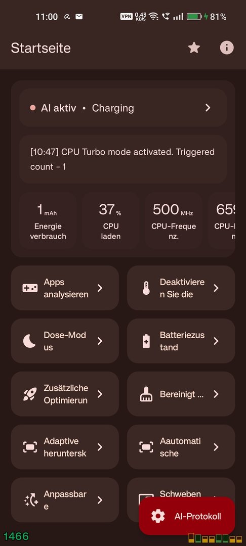

Das Programm habe ich vor etwa 2 Jahren schon gekauft und zwar für ein altes Samsung von 2016. Gefühlt hat es deutlich geholfen. Hatte zusätzlich LineageOS 19 installiert.
Danach hatte/habe ich lange ein Huawei Nova 9, natürlich ohne Root, genutzt.
FDE.AI wird wirklich sehr regelmäßig aktualisiert und hat mehrere 10.000 User.

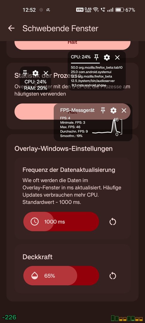

Auch die Bewertungen sprechen für sich und umsonst will ich es nicht gekauft haben... Hier ein Screenshot der Benutzeroberfläche. Mag das Programm sehr! Aber soll natürlich keine Werbung sein. :p

Die App zeigt dir die Anzahl der Bilder pro Sekunde an, die die GPU des Smartphones erzeugt.
Das hat erstmal nichts mit der Aktualisierungsrate des Displays zu tun.
Die fps sind abhängig davon wie grafisch aufwändig das Spiel ist und wie leistungsfähig und warm das Gerät ist.
Reaktionen: 502826 und hyx

@hyx die FPS (Frames per Second) sind natürlich für Gaming wichtig und werden maßgeblich von der GPU (aber auch CPU) berechnet.
Ob PC, Konsole oder Smartphone: Je potenter die Grafikeinheit / Grafikkarte ist, desto flüssiger läuft ein Spiel.

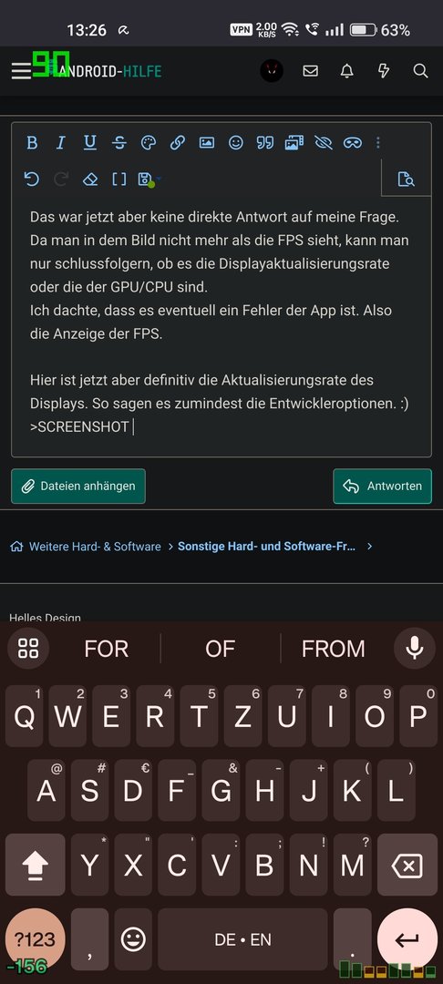

Das war jetzt aber keine direkte Antwort auf meine Frage. Da man in dem Bild nicht mehr als die FPS sieht, kann man nur schlussfolgern, ob es die Displayaktualisierungsrate oder die der GPU/CPU sind.
Ich dachte, dass es eventuell ein Fehler der App ist. Also die Anzeige der FPS.
Hier ist jetzt aber definitiv die Aktualisierungsrate des Displays. So sagen es zumindest die Entwickleroptionen. :)

Du vermischt die Sachen. Die App zeigt dir die Frames per Second an, was die Grafikeinheit im Game berechnet. Die Entwickleroptionen zeigen dir dir Aktualisierungsrate des Displays an.
Beispiel: Du hast einen Super Nintendo aus 1990. An diesem hast du ein TV mit 144hz angeschlossen. Auf diesem Setup willst du Cyberpunk 2077 spielen (Systemanforderung).
Ergebnis: Dein Display läuft weiterhin auf 144hz (vergleichbar mit den Entwicklereinstellungen), dein Super Nintendo schafft diese Aktualisierungsrate aber nicht. Du hast 1 FPS. (dies zeigt dir FDE.AI an)
