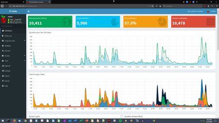

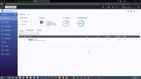

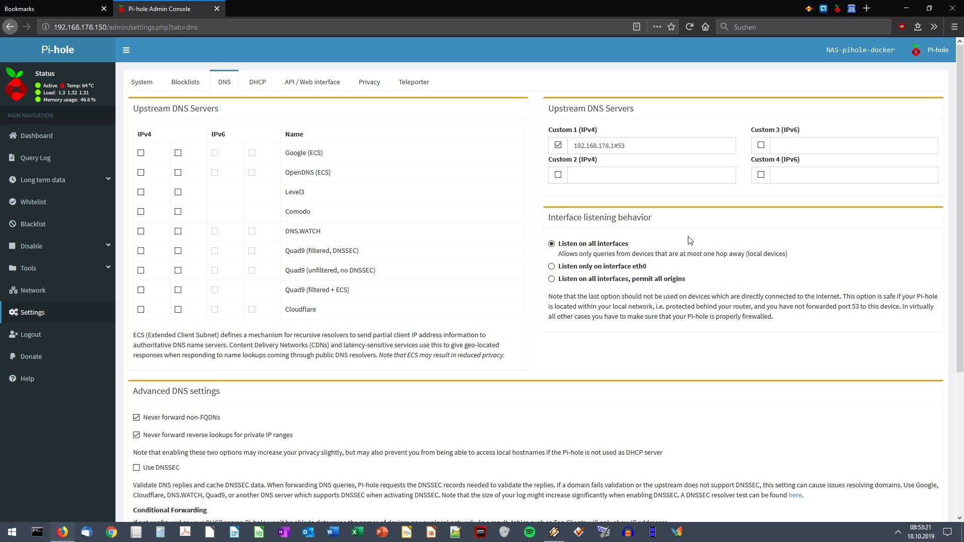

Habe auf meinem QNAP TS-431P ebenfalls einen Docker-Container mit pihole am laufen. Ich habe alle DNS-Server deaktiviert und bei "custom" meine FRITZ!Box eingetragen, alles andere ist auf Werkseinstellung. Die FRITZ!Box ist so konfiguriert, das diese per DHCP die (feste) IP des pihole-Containers als DNS-Server publiziert, damit haben alle Geräte (auch Fernseher usw) per DHCP pihole als DNS-Server. pihole ist so eingestellt, das es die Hosts von der SSD im 4 (alle anderen Filterlisten sind entfernt). Schacht des NAS läd.

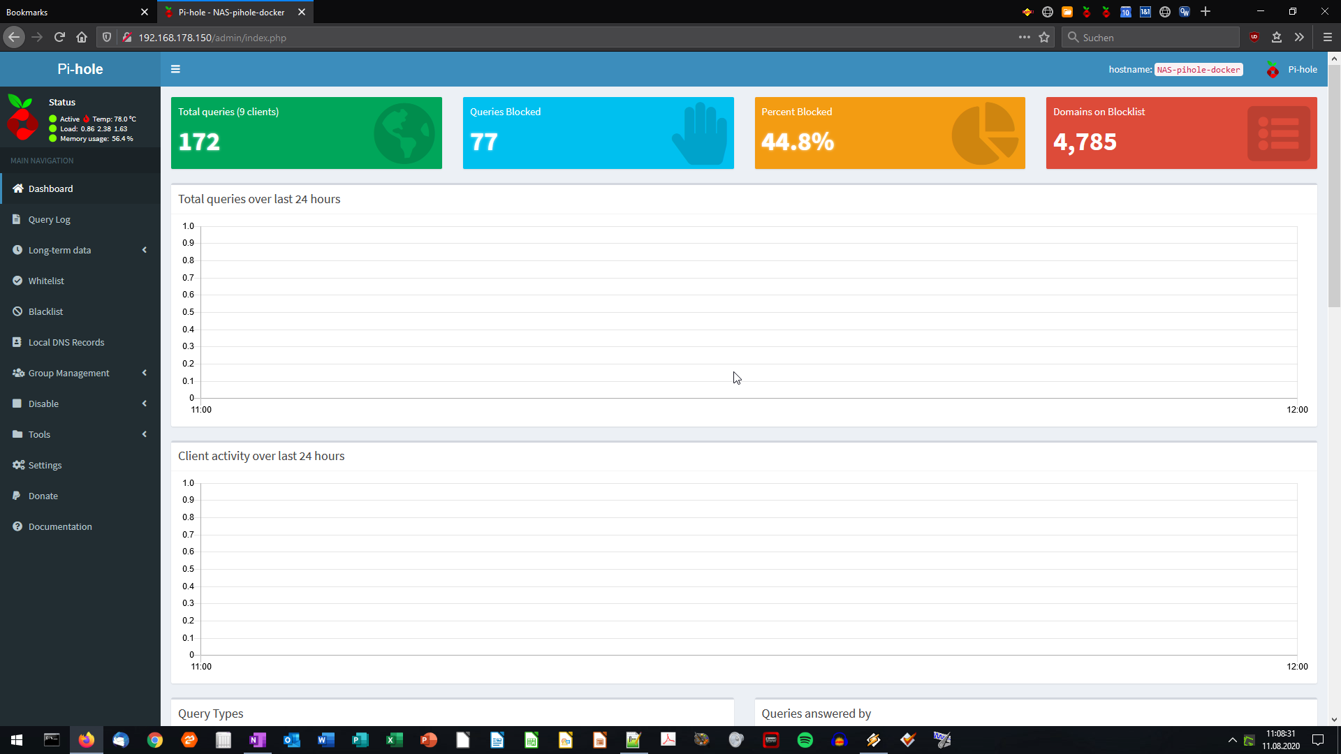

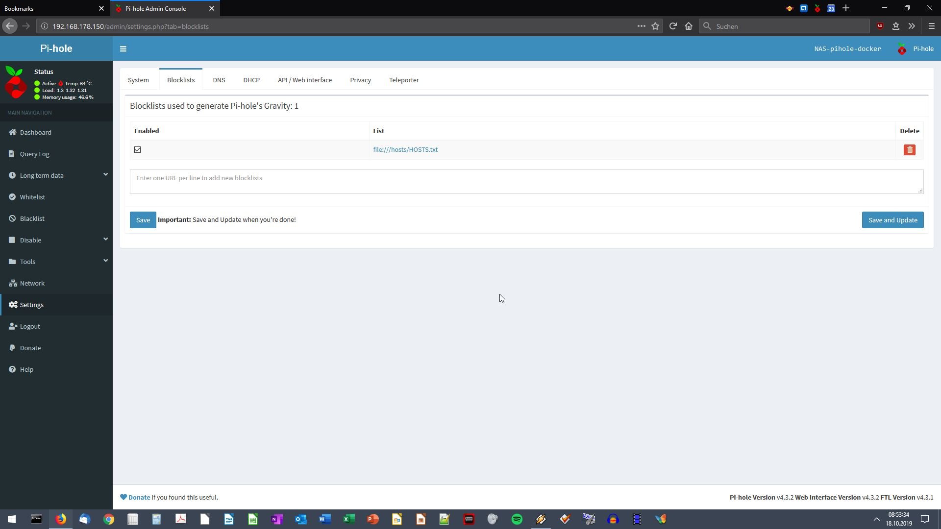

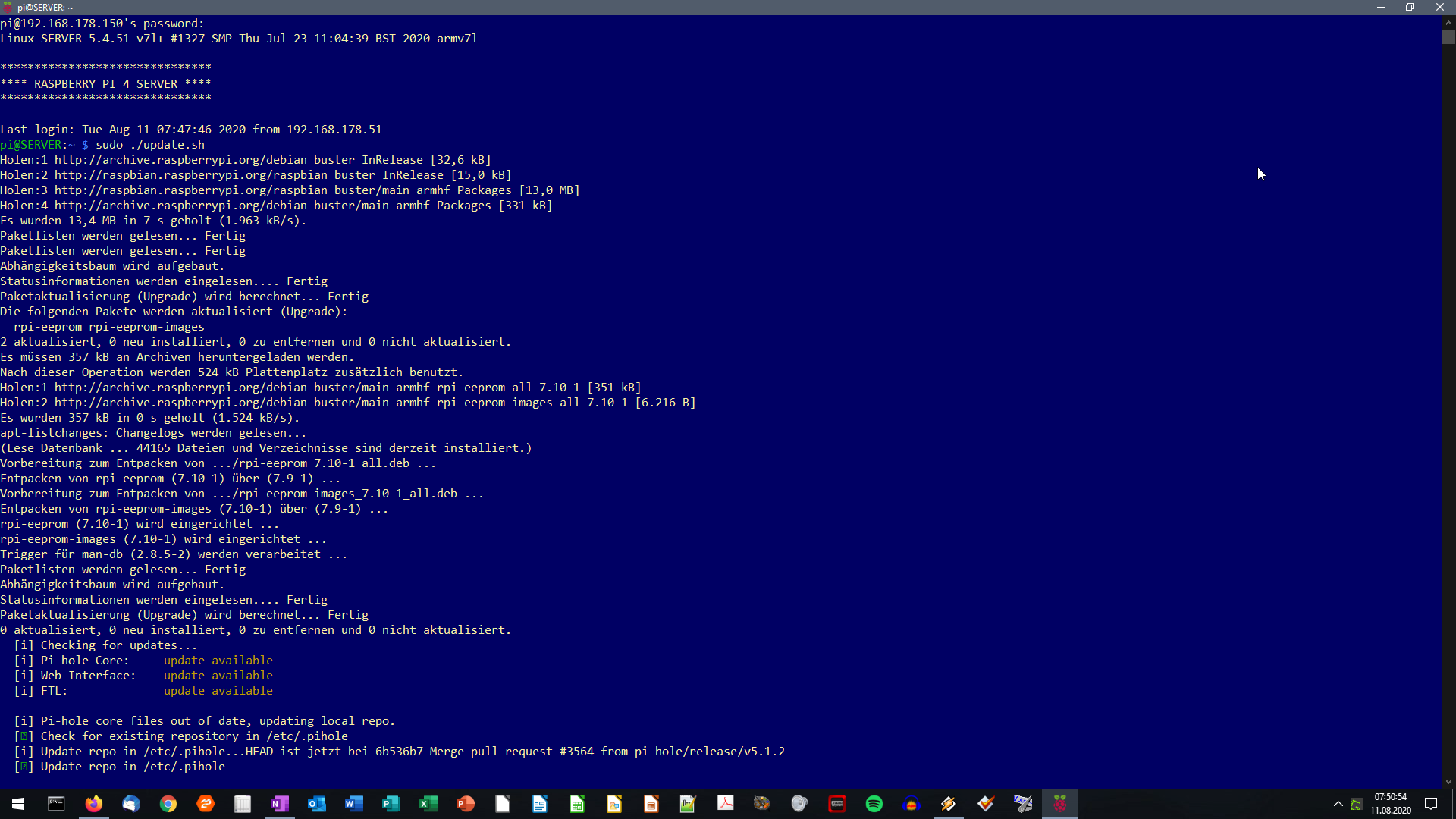

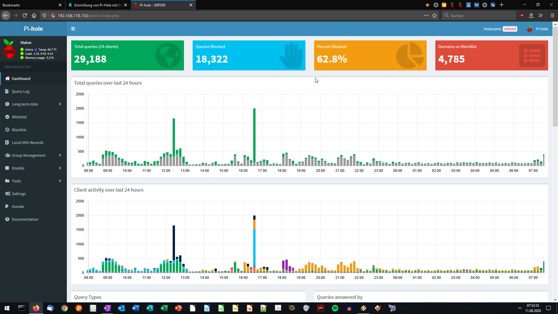

pihole Docker-Container funktionieren zumindest auf meinem QNAP-NAS noch immer nicht vernünftig. Wollte auf die letzte 4.x-Version, da pihole 5 einfach nur grottig ist mMn von der Bedienung. Aber da war dann wieder das alte Problem, das "Domains on Blocklist" mal wieder "-2" angezeigt hat.
Hab das Ganze daher verworfen und lasse pihole wie bisher auf meinem Raspberry Pi 4 laufen - da gibts dann auch keine Probleme beim aktualisieren. Ärgert mich zwar, das ich ein zusätzliches Gerät brauche, aber ein Raspi ist ja klein un liegt in seinem Vollmetal-Gehäuse ohne Lüfter zwischen QNAP TS-431P-NAS und FRITZ!Box im Regal.
Wenn ich ein preiswertes 4-bay Gehäuse hätte das ich an den Raspi anklemmen könnte, würde ich das NAS zum Teufel jagen und nur den Raspberry nutzen. Hab noch zwei externe Festplattengehäuse hier - mal schauen ob ich da ein RAID 1 raus baue.
Update: habe mal die aktuelle pihole Version im Docker ausprobiert - nun funktioniert wieder alles.

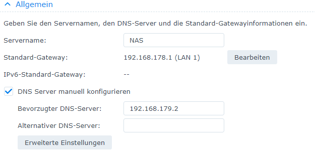

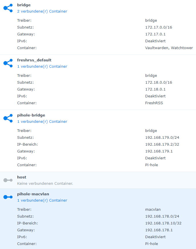

habe nun Pi-Hole mit diesem Befehl
Code:
sudo docker network create -d macvlan -o parent=eth0 --subnet=192.168.178.0/24 --gateway=192.168.178.1 --ip-range=192.168.178.10/32 pihole-macvlan
hinzugefügt und gemäß Nachfolgenden konfiguriert (siehe auch noch Bilder im Anhang).
Docker -> Netzwerk -> Hinzufügen ->
Netzwerk Name: pihole-bridge
Manuelle Konfiguration verwenden -> aktiviert
Subnetz: 192.168.179.0/24
IP-Bereich: 192.168.179.2/32
Gateway: 192.168.179.1

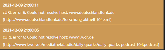

Jetzt funktioniert mein Docker Image von FreshRSS nicht mehr. Ich denke, dass es damit zusammenhängt, dass FreshRSS nicht mehr auf den DNS Server zugreifen kann.
Hat jemand eine Idee wie man das lösen kann?
EDIT: Neustart hat das Problem gelöst
