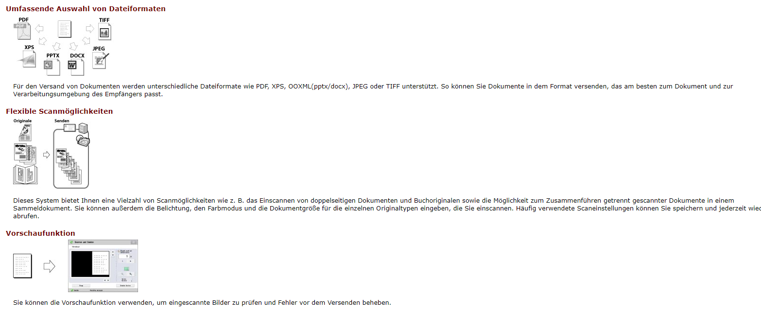

vgl. Canon-Manual des CS5255i - hier Möglichkeiten dieses Systems

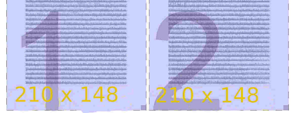

Hier erstmal ein Test, den ich durchgeführt habe: ein erster Test hat ergeben, dass ein kurzer Ausriss des Buches wie folgt - (also mit der korrekten Paginierung ) gescannt wird.
Code:
│ page1 page2 │
│ page3 page4 │
│ page5 page6│
│page7 page8│
