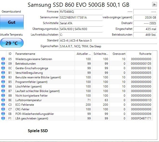

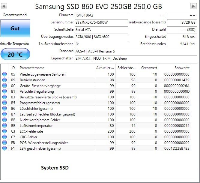

Ich checke gerade meine Datenträger durch:
Meine zwei SSD´s im System:

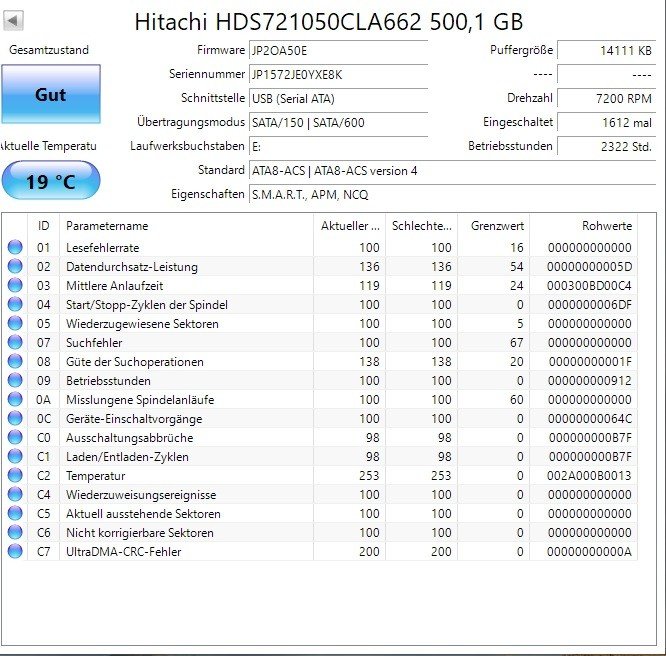

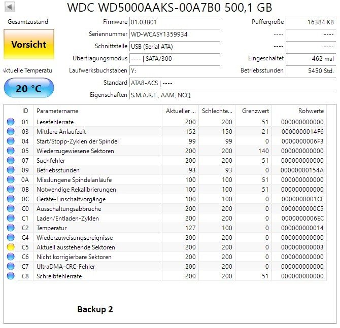

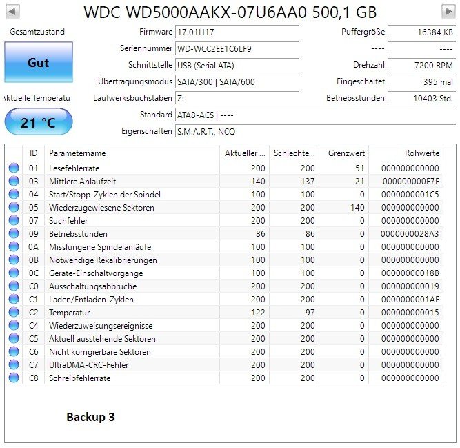

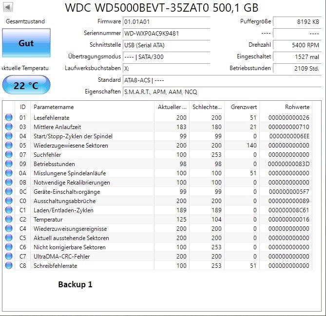

Hier meine Backup HDDs:

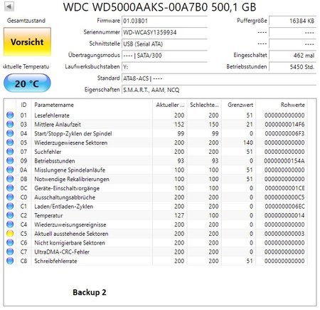

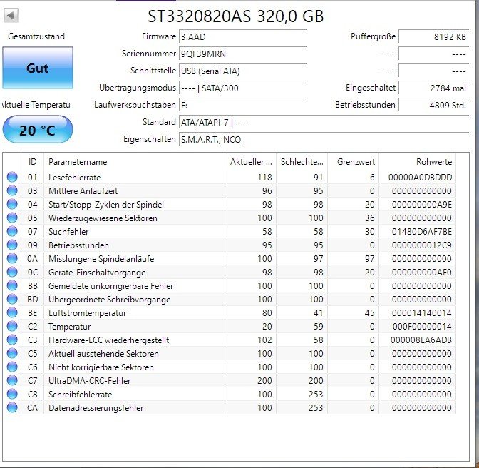

Backup 2 scheint Probleme zu machen. Festplatte tauschen?
Sind die anderen okey?

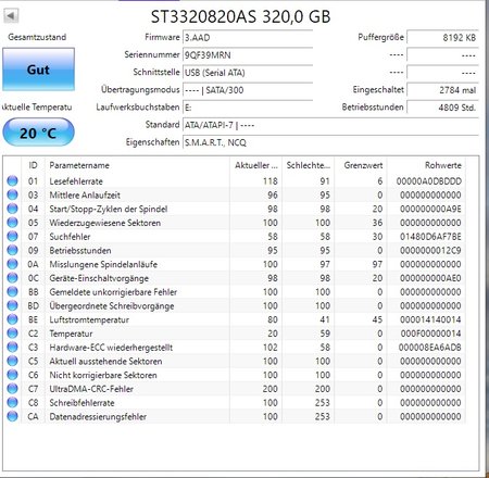

Als Ersatz für die defekte habe ich diese 2 Platten noch rumliegen:

Es sind "nur" 3 Ausstehende Sektoren.
Entferne mal das Datenkabel der Festplatte und lass sie ein paar Stunden nur am Strom hängen.
Dann müsste sie sich allein wieder "reparieren"
Alternativ den Extended SMART Test auf der Platte laufen lassen. Dauert aber auch.
Reaktionen: Cloud
Das ist eine externe HDD die nur bei Bedarf zum Backup angesteckt wird. Mal sehen ob die Läuft wenn sie kein USB Kabel hat.

@Cloud
Startet die externe Festplatte ohne USB Kabel? Drehen muss sie nämlich.
Die Hitachi ist größer und hat nur die halbe Laufzeit.
Die Seagate hat die typischen großen "Fehler" bei einigen RAW Parametern, die aber ggf. nicht relevant sind weil das einfach hoch zählt und dann irgendwann von vorn anfängt.
Ist bei Seagate etwas seltsam.
Cloud schrieb:
"Vorsicht" verschwinden?
nicht unbedingt, es sollte sich aber mit etwas Glück etwas an den Fehler verändern
Jap macht sie. Lass sie jetzt mal ein paar Stunden laufen
Okey dann werde ich auf jeden Fall die "defekte" WD mal gegen die Hitachi tauschen. Hab ja genug Backup ^^ NAS und 3 externe HDDs ^^
