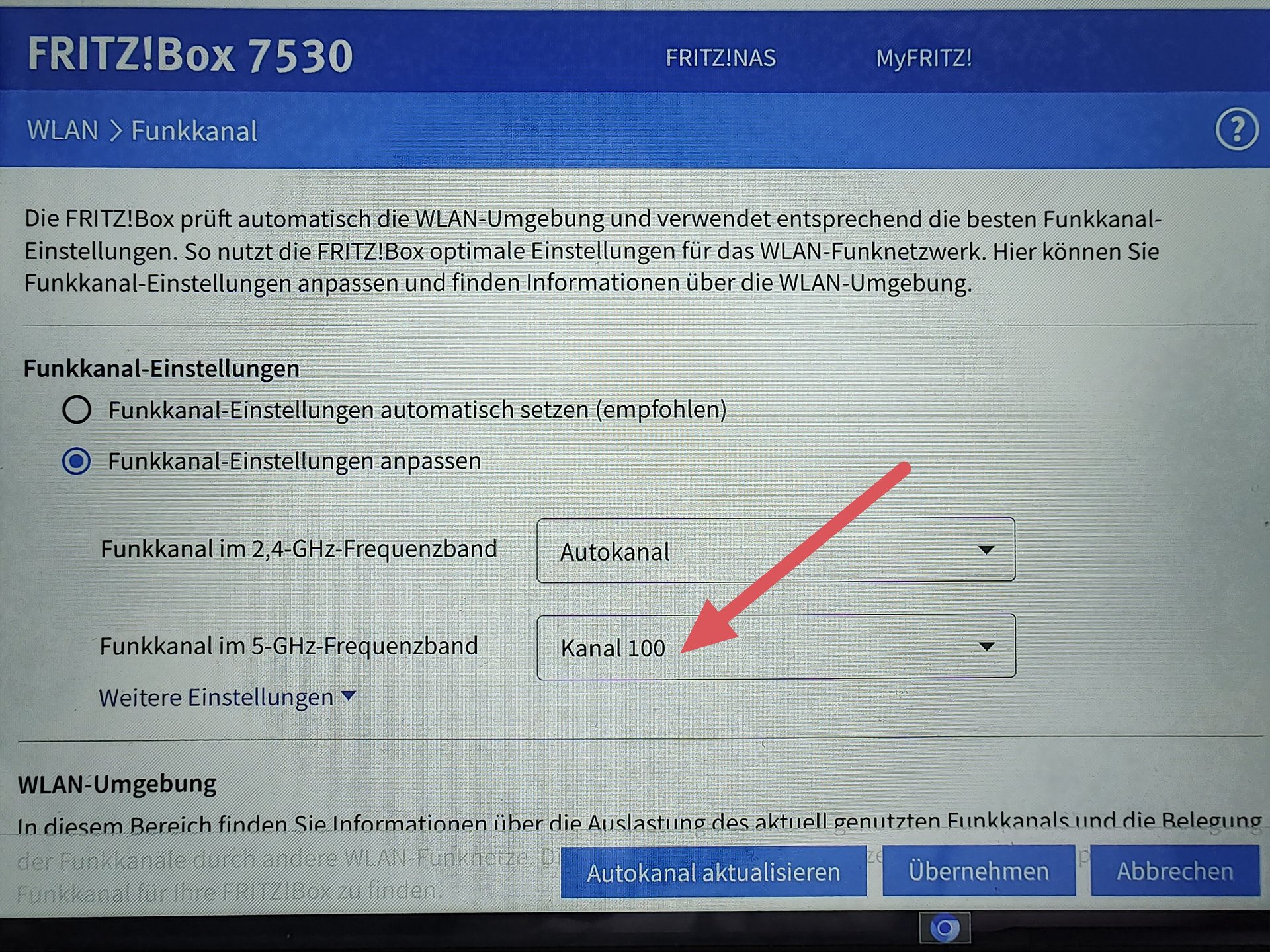

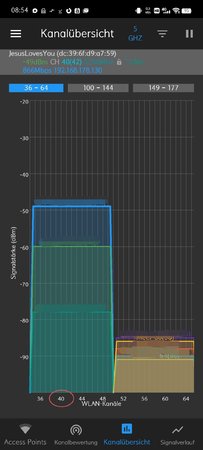

Ich habe in der Fritzbox den festen Kanal 100 für das 5-GHz-Frequenzband eingestellt. Trotzdem verbindet sich die Fritzbox mit einem anderen Kanal (z. B. 40), obwohl dieser ziemlich überlagert ist von anderen Signalen im Vergleich zum voreingestellten Kanal 100.
Auf der Seite von AVM steht, dass eine Störquelle der Grund sein soll, dass der Kanal gewechselt wurde. Hat jemand eine Idee, was diese Störquelle sein könnte? Für mich würde es eher Sinn machen, dass die Fritzbox von Kanal 40 auf einen andern Kanal wechselt, da dieser überlagert ist. Warum sucht sich die Fritzbox ausgerechnet diesen Kanal aus?

Kann auch was mit der Radarerkennung zu tun haben, da auf 5 GHz auch Radar genutzt wird. Und in dem Fall muss die Fritzbox zwingend den Kanal ändern oder das 5 GHz WLAN temporär deaktivieren. Schau mal in den Systemmeldungen der Fritzbox, dort sollten entsprechende Einträge zu finden sein, wenn es so wäre.
