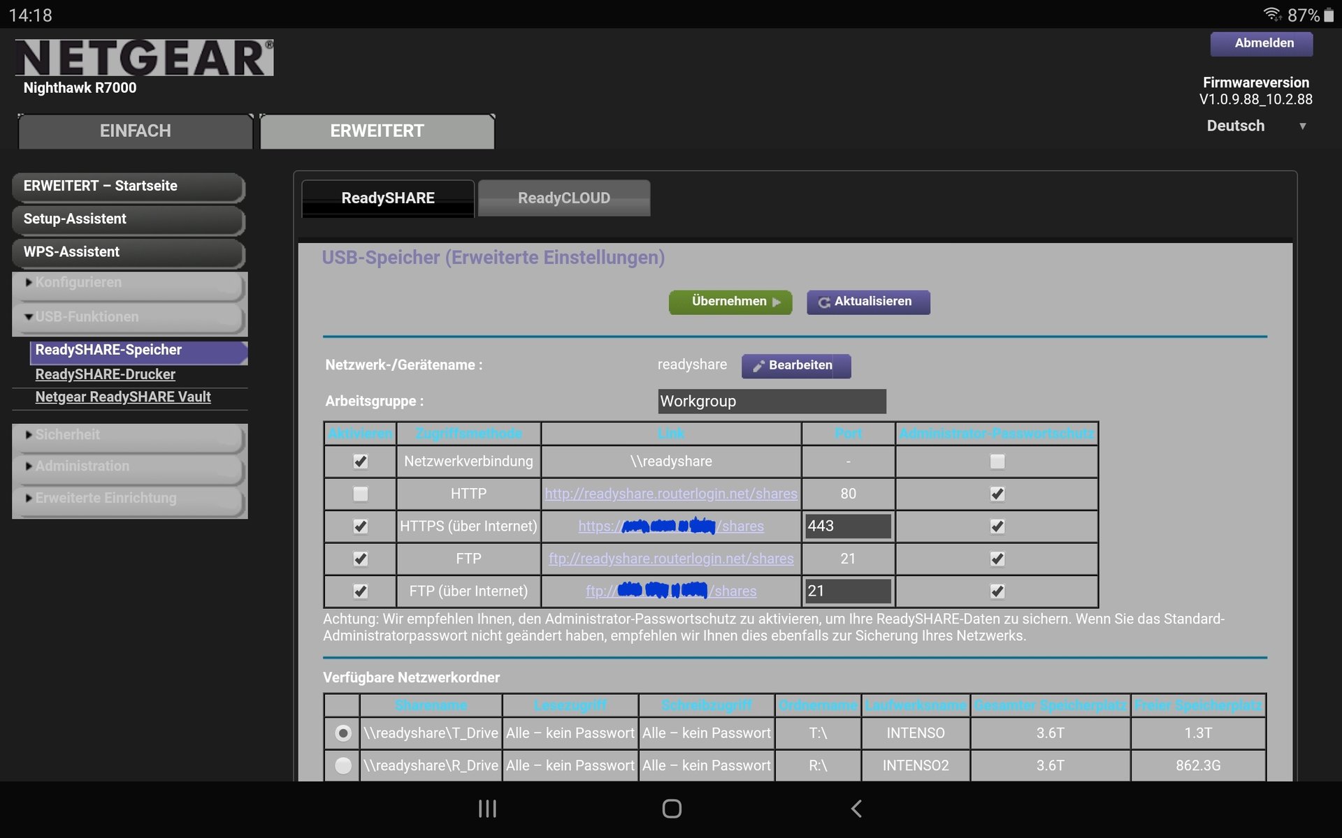

Den Anhang kann ich leider nicht öffnen.
Ich versuchs nochmal.
