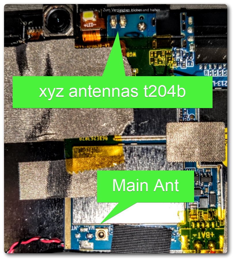

Im letzten Urlaub ist plötzlich das GPS vom Tablet ausgefallen, ich benutze das Tablet als Navi im Womo.
So wie ich das sehe ist die Antenne im Deckel und die Verbindung wird über Kontakt nach dem Schliessen des Deckels hergestellt.
Nach dem ich den Deckel abgemacht habe, rumgebogen habe geht es wieder, vielleicht auch ein Temperaturproblem.
Wie kann ich den Kontakt verbessern?

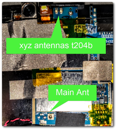

Auf dem Board habe ich weitere Anschlüsse gefunden
xyz Antennas werden mit Federkontakten gegen den Deckel gedrückt
Main Ant(?) hat eine Buchse.
Ein Tipp?

Du hast doch den Kontakt etwas nachgebogen, mehr kannst nicht tun.
Auf gute Federung achten und schöne blanke Kontakte. Mehr nicht.
Alternativ kannst du die Kontaktfolie etwas mit Moosgummi unterfüttern, dann können die Federkontakte auch gequetscht werden.
Ist für eine externe Antenne bereitgestellt, aber für welchen Zweck kann ich dir nicht sagen (GSM oder GPS ?)
