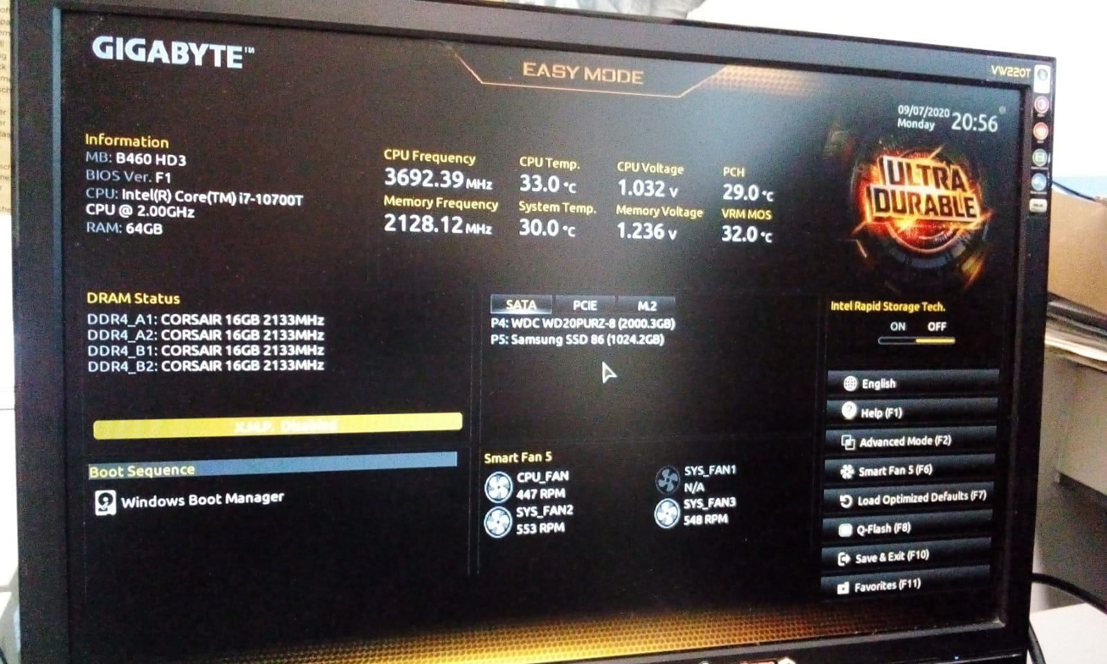

hier ists wo das System dann landet - auch dann wenn kein Keyboard oder Schirm angeschlossen ist:
Google Photos
soweit ich das sehe - ist also die Headlesss- Konfiguration die man früher im BIOS noch relativ aufwändig hat vornehmen müssen heute keine große Sache mehr. Konkret: bei diesem Board muss man im Grunde gar nix machen... - bei dem Gigabyte Mainbaord B 460 HD3 geht es so....
also genau genommen ist das unten gezeigte Bild der allererste "Schirminhalt" der angezeigt wird - also ganz ohne dass ich etwas dazutue - und ohne dass ein Keyboard oder eine Maus angeschlossen ist.
Dieser Modus nett sich bei GigaByte - "EASY-Mode"

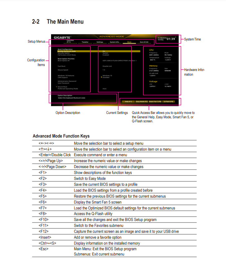

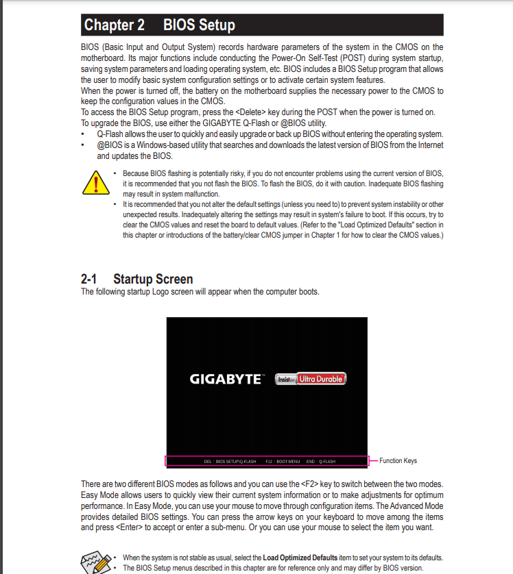

Dieser unten noch gezeigte schwarze Schirm von dem Gygabyte-Bios - der kommt unmittelbar vor dem oben gezeigten... - Es ist mithin so dass Gigabyte hier halt alles so konfiguriert hat... - liegt an dem BIOS von Gigabyte... vgl. das beigefügte Manual das ich mal angehängt hab. - ich würde sagen, dass sich der Rechner hier im Grunde ziemlich exakt so verhält wie beschrieben... - und ich hoffe dass man hier irgendwie in alle relevanten und gefragten Menüs kommt - dass der Rechner also voll remote-admin-fähig sein müsste..
Google Photos
