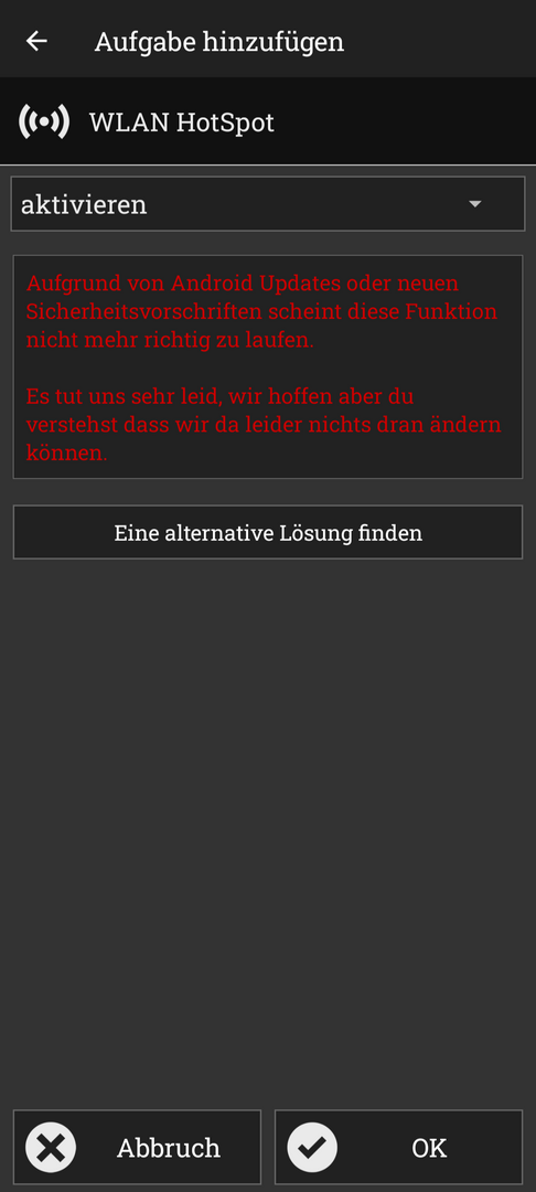

Ich will im Auto automatisch den WLAN-Hotspot vom Handy aktivieren.
Dazu habe ich mit der App NFC-Tools diese Aufgabe auf einen NFC geschrieben.
Mit NFC-Task soll diese Aufgabe ausgeführt werden, Berechtigungen sind erteilt.
Bei der Näherung des NFC kommt auf dem Handydisplay ein kleines Fenster
"WLAN-Hotspot aktivieren" mit dem Logo von NFC-Task,
aber der Hotspot wird nicht aktiviert.
Wo könnte der Fehler liegen?
Was für ein Smartphone/Android Version/CustomROM/Root?
Gerät entsperrt bevor es an den NFC Tag gehalten wird?
Motorola razr50ultra, Android V14, Stock-ROM, no root.
Ja, es war bei den Tests gestern abend immer entsperrt.

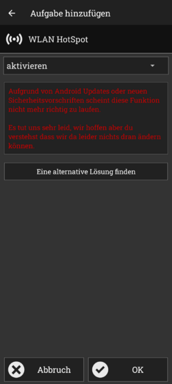

Aber ich glaub ich habe den Übeltäter gefunden...das ist die Meldung bei den NFC-Tools
Das kommt auch in Verbindung mit Bluetooth.
