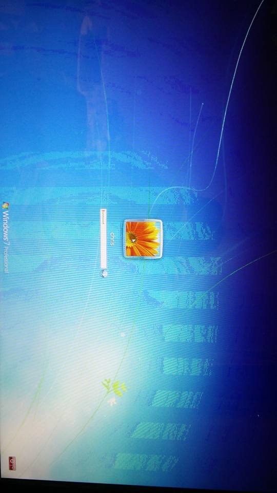

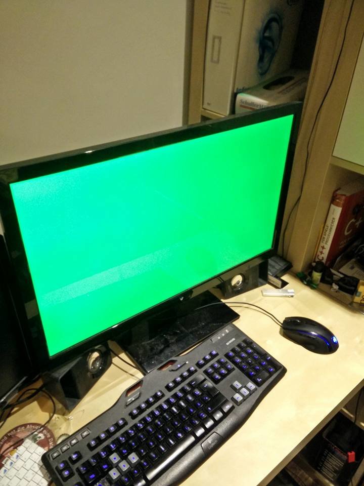

Gestern Abend ist während dem zocken mein PC auf tragische weise abgestürzt... Bild wurde Schwarz und hatte weiße Fragmente...
Nach erneutem hochfahren, bekam ich nur noch ein Grünes Bild (Bild im Anhang) und es geht nichts mehr. Also hab ich sie mal ausgebaut und nachgesehen ob irgendwo verbrannte Stellen oder so sind. Nichts. Dann habe ich mit der Onboard Karte hochgefahren (Was problemlos funktioniert!) und mal die Radeon Treiber deinstalliert. Die Karte fährt nun hoch, hat aber Fragmente überall. Nun hab ich es probiert mit den neuesten Treibern aber das Bild wird wieder Grün. :/
Meine Frage ist nun ob die Karte noch zu retten ist, oder ob sie hinüber ist. Ich hoffe auf ersteres, da ich jetzt zu Weihnachtszeit nicht gerade der Reichste bin! Es handelt sich um eine Radeon R9 270X.

Fragmente sind leider ganz oft ein Anzeichen für einen defekten VRAM. Gerade wenn Treiber (Neu)Installation nicht hilft..
Würde auch sagen, das die zerledert ist. Hatte sowas vor Jahren mal - defekter Grafikspeicher. Eine R9 müsste aber ja noch Garantie/Gewährleistung haben.
