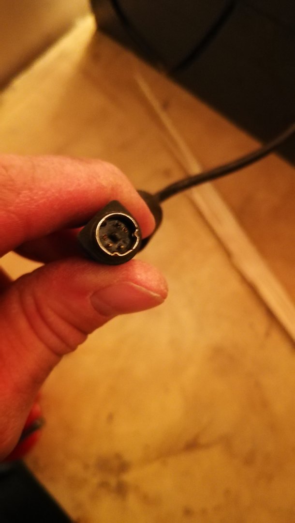

Ich habe dieses Thema in ätlichen Foren und seit Jahren mal immer wieder aufgefriffen. Nur eines habe ich dabei nie bedacht. Bei dem Stecker sind nur noch 2 Pole
Festplatte ausbauen und in ein anderes Gehäuse...
Facepalm...
Ok, dann war das ein Hardwarefehler. Mir hat in der Vergangenheit die Ultimate Boot CD schon so oft das Leben gerettet ( Ultimate Boot CD - Overview ) . Die kann man sicher auch auf USB - booten. Hab die CD aber noch immer und konnte damit so einiges reparieren ohne Live-Betriebssysteme zu installieren.
