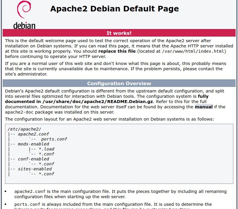

Also - ich hab das jetzt aber nochmals alles angesehen und überprüft:
ich hab folgendes:
http://localhost
