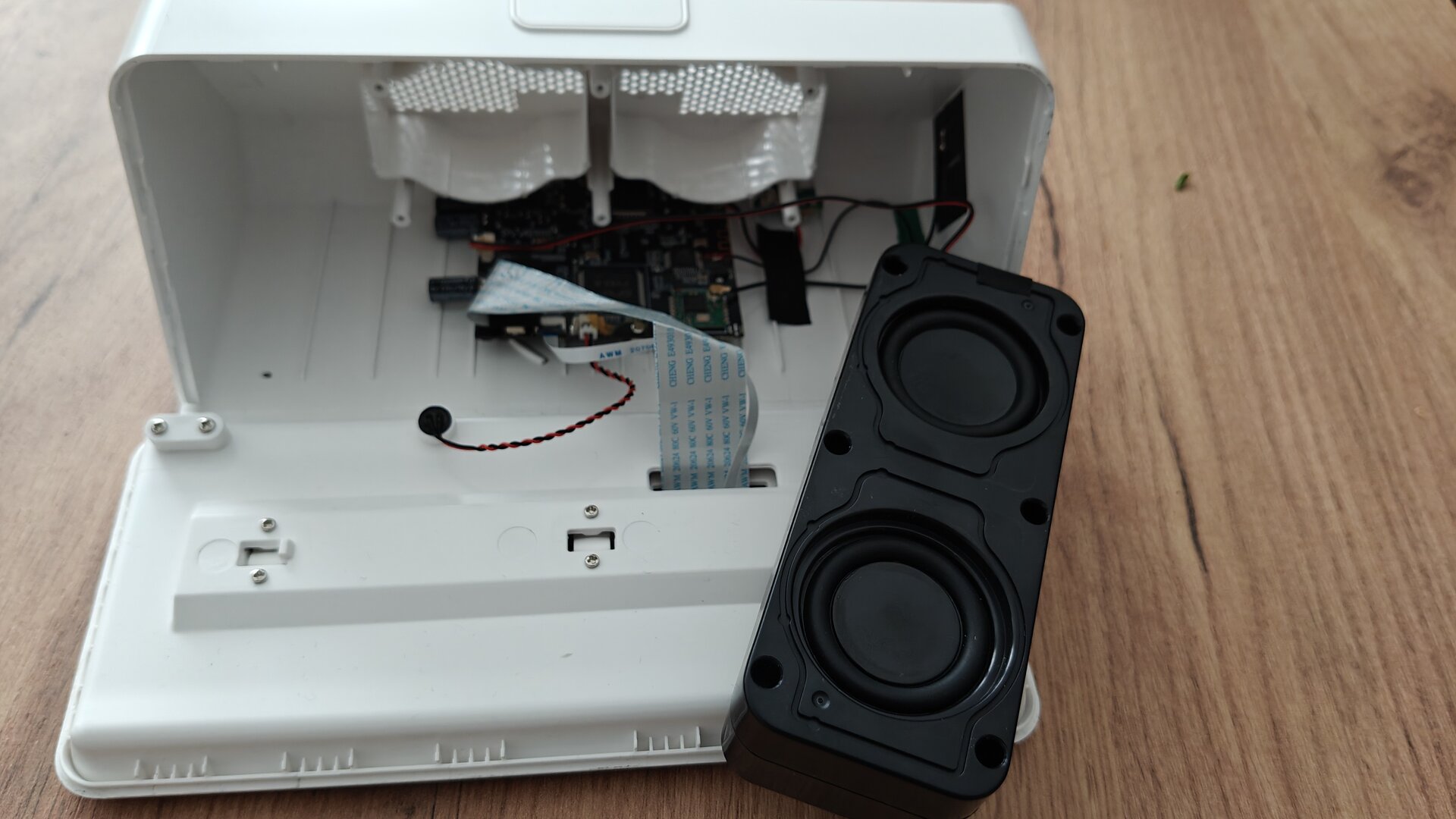

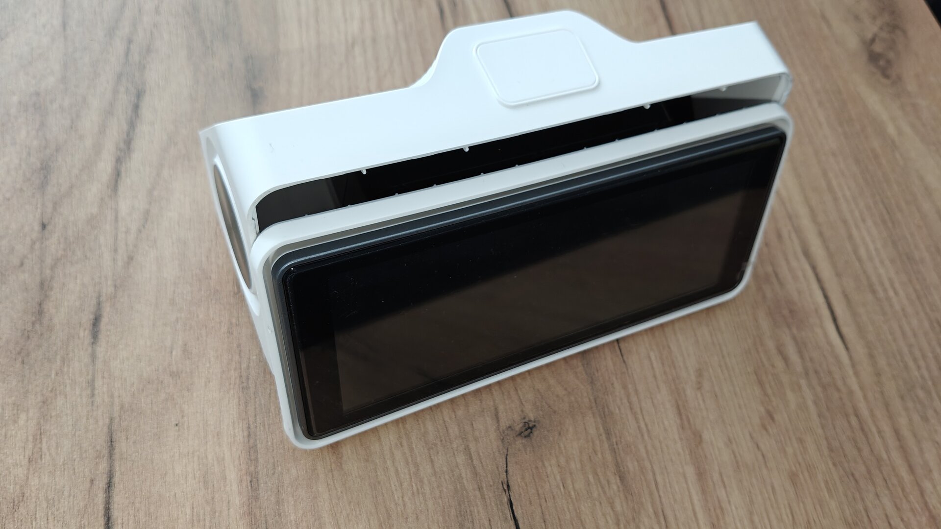

Moin ich hab mir bei AliExpress einen Android-Auto Lautsprecher mit integrierten Lautsprecher gekauft.
Ich bin auch fast komplett zufrieden mit dem Teil, nur kann der Lautsprecher keinen Bass abspielen und schnarrt/Knarzt dann gewaltig
Verwöhnt vom Sound des Google Nest Hub zuhause, sag ich mir jetzt da muss doch mehr gehen.
Ich würde gerne den Lautsprecher innen austauschen.

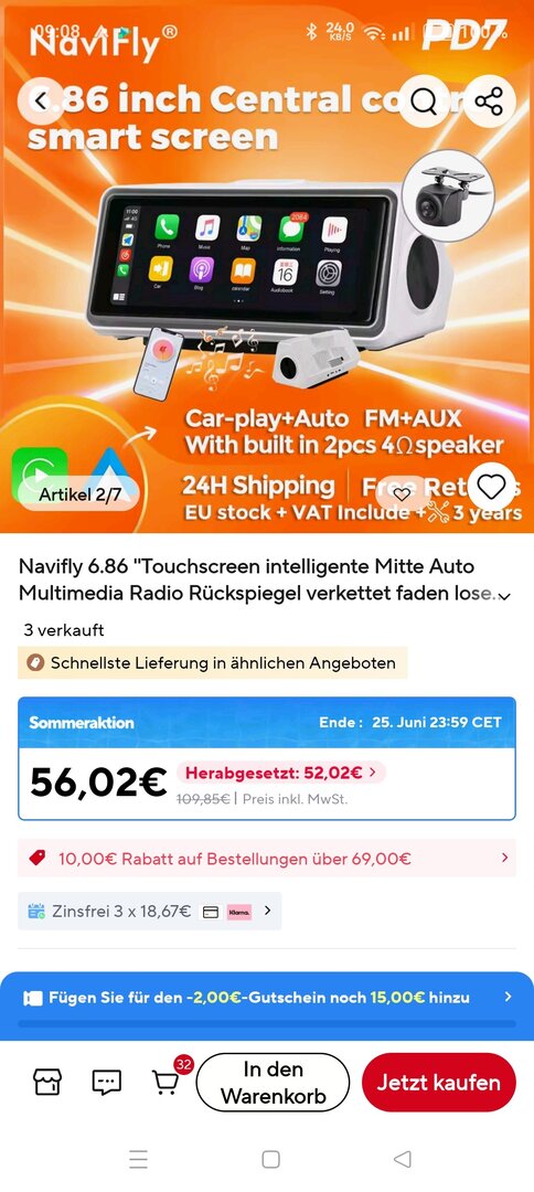

Aber die einzigen Daten die ich finde sind 2x 4 Ohm Lautsprecher. Aber keine Watt Angabe.
Kennt sich jemand mit Lautsprecher aus, was ich da reinsetzen könnte ? Ist die Wattzahl wichtig ?
Könnte ich auch einen Mono Lautsprecher reinsetzen , dafür aber hoffentlich mit besserem Sound.
Ja, welche Werte diese Zwei haben, weis nur der Hersteller.
Da hilft auch dein Bild nicht weiter.
Allerdings bringt Dir alleine der Ersatz m.E. überhaupt nichts, denn für mehr Bass/Dynamic muss auch ein berechneter SchallDruck, SchallWeg und ein entsprechender Resonanzkörper vorhanden sein.
Abgesehen davon, dass die Elektronik auch die Leistung erbringen müsste. (Die weist du auch nicht)
Nicht umsonst wird diesbezüglich ein enormer Konstruktionsaufwand betrieben.
Reaktionen: Skyhigh und Dackelz

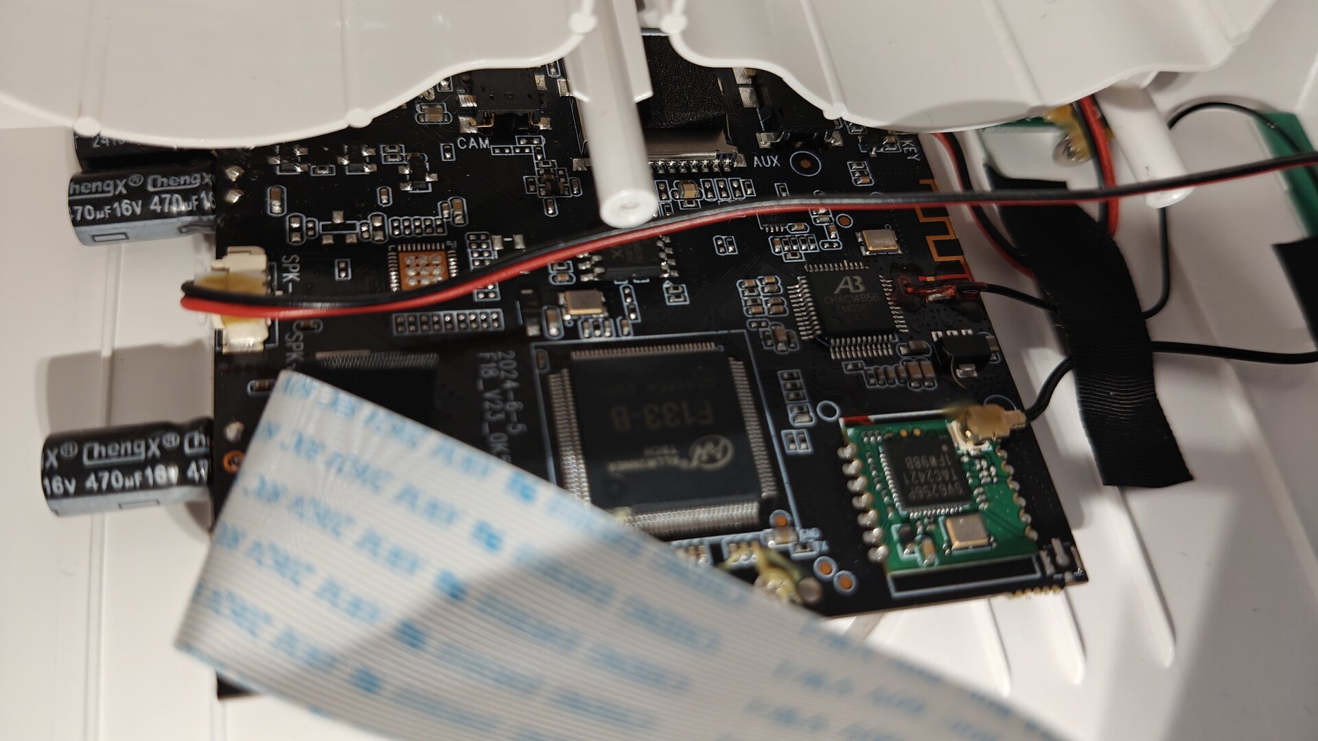

Ist der Lautsprecher mit nur 2 Adern angeschlossen? Sieht für mich so aus.
Dann wäre es nur Mono.
Wird wohl schwierig werden da was passendes zu finden.
Falls das Teil einen externen Ausgang hat (Kopfhörer zum Beispiel oder anderen Audio Ausgang) könnte man über diesen einen besseren Verstärker plus Lautsprecher betreiben.
