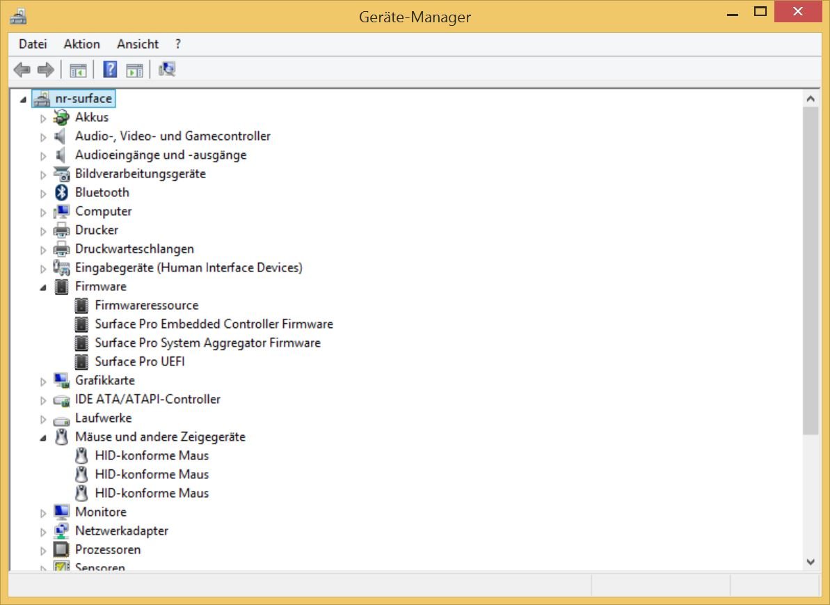

Einfach mal in den Gerätemanager gehen und die Treiber deinstallieren.
Bei Windows 8/7 sollte dass dann so aussehen:

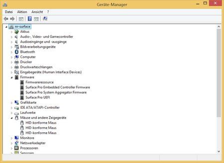

Danach die Maus ein und ausstöpseln und der installiert die Treiber in der Regel einfach neu (Windows Treiber/Allgemeine Treiber)
Hoffe das bringt die gewünschte Beseitigung des Problems.
