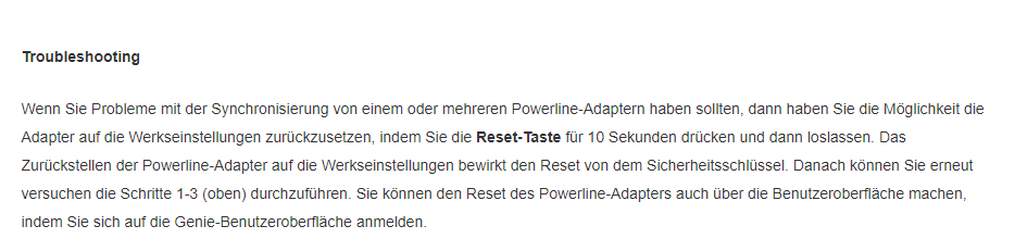

Ich bin nach dieser Anleitung vorgegangen: Hinzufügen eines Powerline-Adapters in ein bereits bestehendes Powerline-Netzwerk | Answer | NETGEAR Support

den Reset habe ich gefühlte 1000 mal gemacht.
Mit 2 , 10, 30, 90 und noch mehr Sekunden. Immer mit dem gleichen Ergebnis, mit der falschen IP.
Ich habe einen Wecker mit Sekunden Anzeige daneben stehen. Wie lange plötzlich 90 Sekunden sein können.
Ich bin ratlos. Sowas von einem bockigen Gerät habe ich noch nicht gesehen.

Der Adapter reagiert aber auf den Reset Knopf?

ich denke schon, dass der Reset Knopf funktioniert. Zumindest gehen alle LED aus und dann wieder an.
