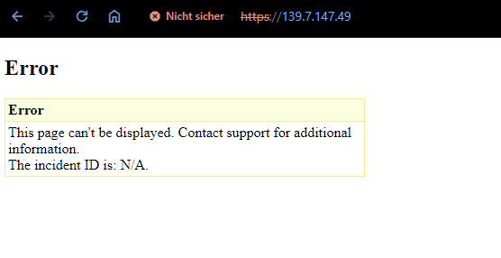

Aber, ohne VPN Anbieter sieht der Provider dann trotzdem noch die aufgerufenen Webseiten.
Da zwar die DNS Anfragen von einem externen Server kommen, das Endgerät dann allerdings zu der IP des Zielservers auch die aufgerufene Webseitenadresse mit sendet, damit der Zielserver weiß, welche Webseite aufgerufen werden soll?
Es können ja viele Webseiten unter einer IP Erreichbar sein? Deswegen erreicht man viele Webseiten auch nicht direkt über die IP.
Bsp.
vodafone.de
hat lt. DNS Anfrage die IP 139.7.147.49
Ruft man diese aber direkt im Browser auf kommt folgendes:

Der Punkt ist der Verbindungssaufbau - NICHT nachdem die Verbindung bereits aufgebaut wurde.
Das wollte der TE wissen.
Also egal welche gelagerte Verschlüsslung du auch benutzt oder wie viele Proxy es sind :
Über den Provider wird immer eine Ziel-IP benötigt.
Dabei wird die Anfrage auf dem PC verschlüsselt, erst am DNS server wieder entschlüsselt, dort wird die Anfrage bearbeitet und die Antwort verschlüsselt zurück gesendet.
Stop, du bist hier eindeutig einen Schritt zu früh : Das Verschlüsselungs-Zertifikat liegt am Ziel , nicht auf deinem PC.
Und das Zertifikat weis du erst dann, wenn du die Verbindung hergestellt hast.
