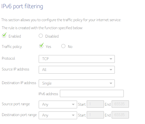

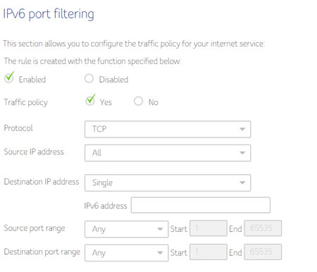

Hast du IPv6 Port Filtering?
Denke bei IPv6 daran, dass du um das NAS von außen zu erreichen die IPv6 Adresse des NAS verwenden musst!
jedes Heimnetz Gerät hat mindestens eine IPv6 Adresse, meist mehrere.
Eine die anhand der MAC-Adresse Netzwerkschnittstelle des Gerätes statisch erstellt wurde und dann noch eine die alle paar Minuten dynamisch wechselt.
Zur Erreichbarkeit von außen nimmst du die statische Adresse

Ja, es gibt den Punkt IPv6 Port Filter unter WLAN > IP und Port Filter.

Dazu noch bei IPv6 Portfilter im Router die Freigabe einrichten, dann müsste es klappen.
