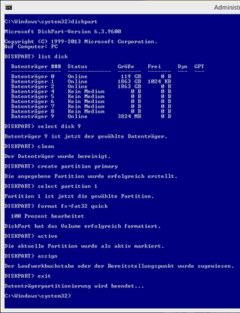

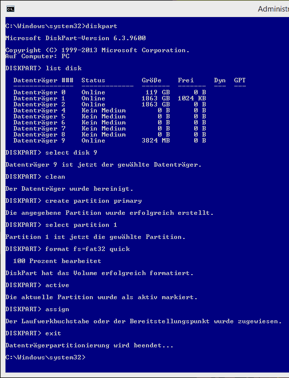

So hätte das eigentlich aussehen sollen:
attachment.php
