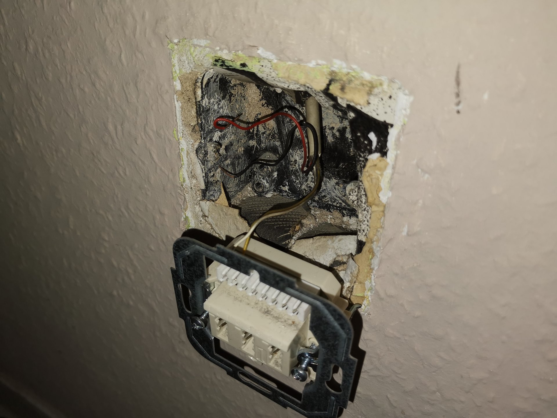

Nur mal ne kurze Frage. Ist die Verkabelung von dieser TA Dose so richtig? Weil mir kommt es vor, als wenn die Kabel da vertauscht worden sind.
Reaktionen: VampirKing
Hab Ich schon gesehen, deswegen bin ja stutzig geworden.
Deswegen hier mal meine Frage, ob ein Kenner dazu was weiß.

Wo ist jetzt das Problem? Es sind zwei Adern auf A/B angeschlossen. Oder sehe was nicht?
Ja, schon, aber welche Farbe wird wo angeschlossen? Darum geht´s glaub ich.
Wie erwähnt - ich wäre für rot und schwarz. No risk - no grill :D
rt/sw ist ein Pärchen, ebenso wie ws/ge. Völlig egal, Hauptsache am HVT bzw. Anschlusskasten der Post im Haus ist ebenfalls ws/ge aufgelegt. Ausserdem haben wir Wechselspannung beim Telefon.

Genau das Farb Pärchen kommt mir komisch vor. Weil meist überall Rot/Schwarz oder Rot/Rot mit schwarzen Streifen dran drin steckt. Und weiß und Gelb einfach nicht angeschlossen sind.
Rot mit schwarzen Streifen sind alte Kennzeichnungen. Rot/Schwarz ist zwar das 1.Pärchen in der Aderliste, aber es gibt halt Leute die Klemme das an, was sie wollen. Könnte man Pfusch am Bau nennen.
Aha okay und das korrekte Paar wäre dann? So wie auf meinem Bild, oder so wie in Post 2 das Bild?
Egal, es muss nur am Postkasten/ andere TAE-Dose wo die Leitung herkommt genau mit dem selben Adernpaar angeschlossen sein. Wenn Du das änderst, dann auf beiden Seiten.
