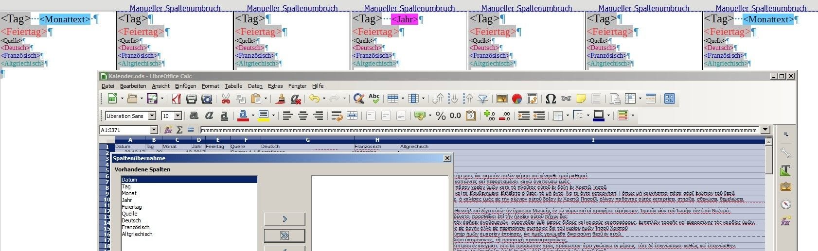

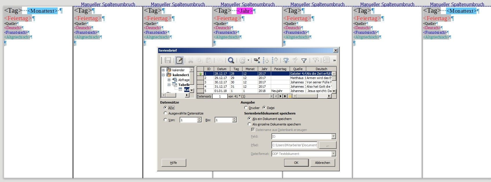

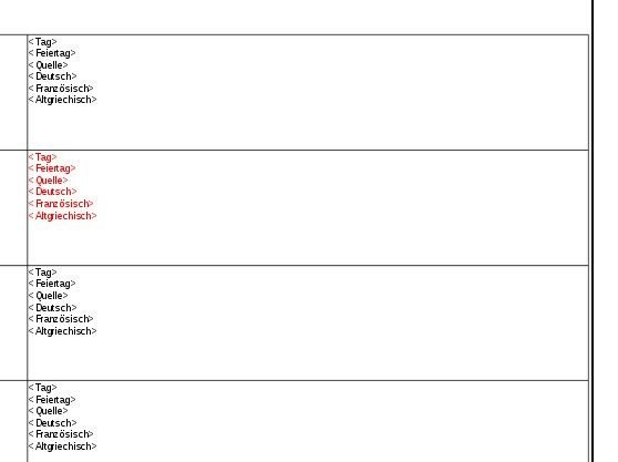

hallo und guten Tag
frage; kann ich denn den Text kippen in diesem Template: ich will dass der Text um 90 Grad gekippt wird in diesem Template.
Da ich gemerkt habe dass das sehr komplziert sein kann - u. ich die Serienbrief-Technik unter Libtroffice / OpenOffice nicht sehr einfach ist. Da kommt es bis dato zu
Turbulenzen - wenn ich ein erstelltes Layout an eine DB anschliessen will. Die Serienbrieffelder werden nicht erkannt.
Aber vielleicht fällt euch etwas ein - wie man das Thema bearbeiten - das Problem loesen kann.

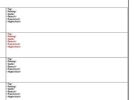

Also mit anderen Worten - der Text soll so aussehen - als würde man ein VETIKALES Layout ( in der Seitenansicht : vertikal) bekommt. Freue mich von Euch zu hoeren.
soweit die schematische Darstellung - dessen wie es am Ende aussehen sollte
soweit die schematische Darstellung - dessen wie es am Ende aussehen sollte - die Wochentage sind (sollen) vertikal angeordnet (sein).
ps - leider kann ich hier keine Libreoffice-Dateien hochladen. Deshalb hier nochmals die konkrete Datei - die zeigt wie es aussehen soll: ..

es muesste etwa so gehen>

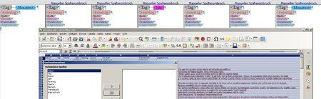

man muss den kalender.odb registrieren bei Tools->Options->OpenOffice Base->Databases
dann geht es weiter / jetzt wird die datei Kalender.odt geoeffnet.
Dann geht es weiter> wenn man folgenden Button drueckt also F4 um den sogenannten Data Sources dialog zu eroffnen.
in der jetzt sichtbar werdenden linken haelfte des sogeannten Data Sources dialog sollte man jetzt folgendes auswaehlen + in front des Kalander
dann select + in front of the Tables
schliesslich . select Kalendarium und danach auf der rechten Seite des Dialog wo die Daten angezeigt werden von dem kalender.odb

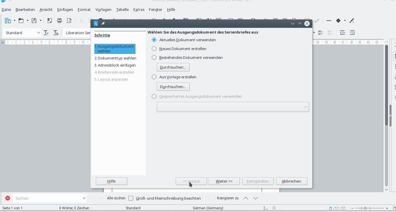

Dann geht es weiter mit <Ctrl>P oder select File->Print) und jetzt wird ein weiterer Dialog angezeigt :
"Your document contains database address fields. Do you want to print a form letter?"
Das kann man getrost mit Yes beantworten und dann geht ein Mail Merge dialog auf / der poppt auf.
da waehle ich Records aus: All, Output: File, Save as single document and pressed OK
dann geht es weiter ein Save As dialog popped auf und jetzt kann ich den Namen der Datei eingeben. Also der Outputfile wird festgelegt/ choose file and selected Save.
Nun geht es weiter>
The Print Monitor popped up displaying the progress as it merged the database fields with the template.

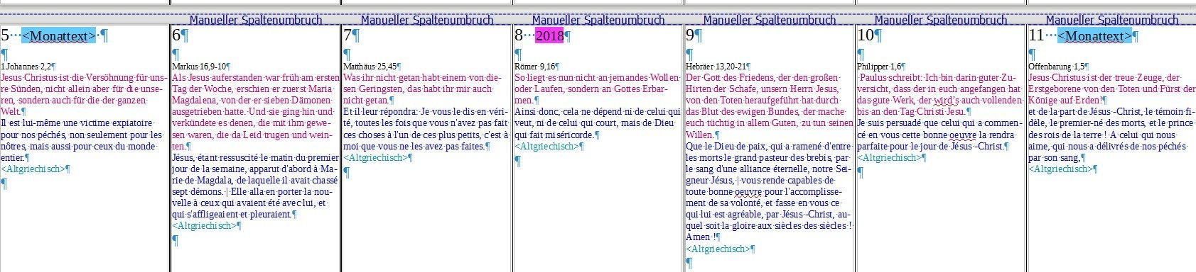

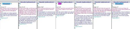

I then opened the merged file and noticed it displayed the all records in from the database in the columns except <Altgriechisch>, which did not display any data.
Back in the template I looked in the Data Sources dialog and noticed there was a column <Griechisch> so I selected that column heading and used the mouse to drag it just behind <Altgriechisch> in the first column, and then I deleted <Altgriechisch>.
Also / das mit dem Altgriechisch mus ich noch aendern / respekive anpassen / dann passt es schon besser.
Das alles kann man zu den anderen 6 columns oder Spalten machen / oder noch alternativ dazu double click on each of the <Altgriechisch> fields on the template to open the Edit Fields: Database dialog. Then select Griechisch from the list of available fields in the Kaendarium table.
Ein allererstern Ausdruck den ich hier mache sieht schon mal gut aus.
Ich mache weiter.
