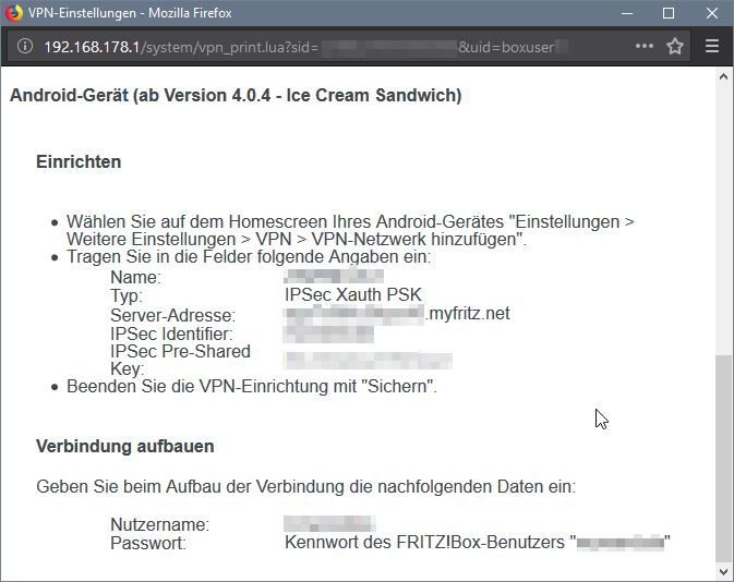

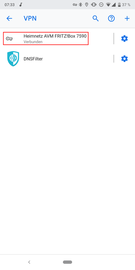

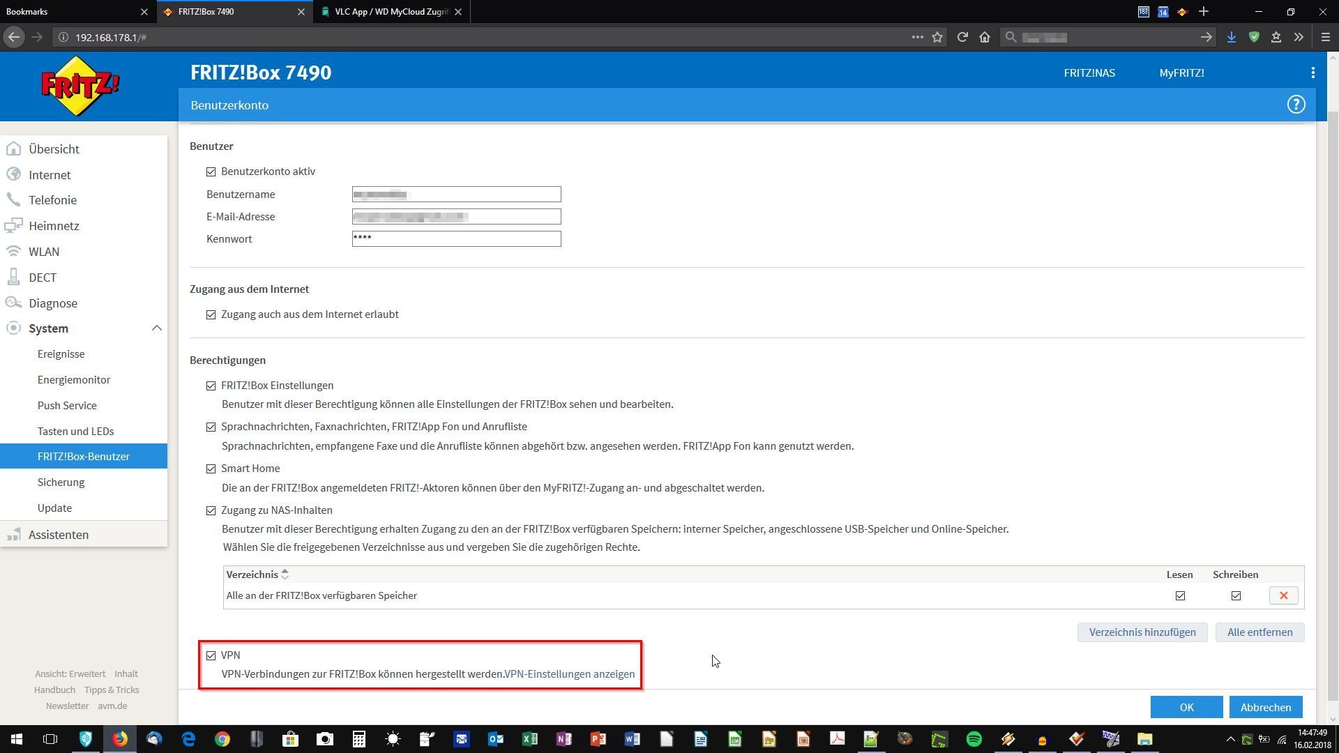

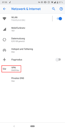

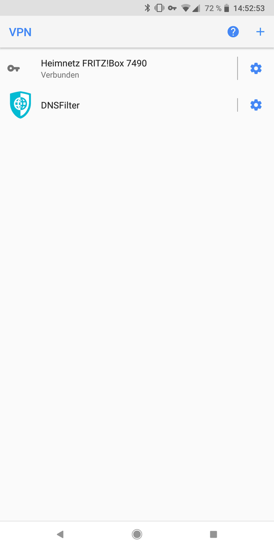

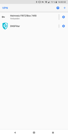

Ich verwende eine FRITZ!Box (in meinem Fall eine 7490). Diese erlaubt sehr einfach, VPN-Verbindungen zu erstellen und bringt mit myfritz.net einen eigenen DynDNS-Dienst mit. Über die VPN-Verbindung der Box kann ich dann von meinen Geräten sehr einfach einen VPN-Tunnel zum Heimnetz aufbauen und so auf die myCloud zugreifen:

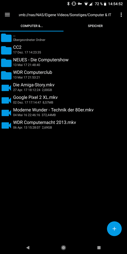

Verbindung zur FRITZ!Box aktiv - hier ist zwar WLAN aktiv, macht aber keinen Unterschied zu LTE // Ein Teil des Inhalts meines myCloud EX2 Ultra

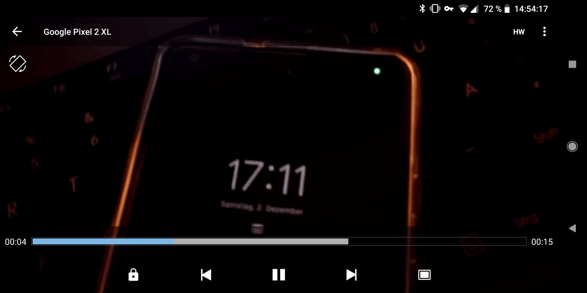

Video über VPN abgespielt. Ich verwende allerdings MX Player Pro.

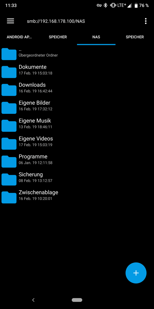

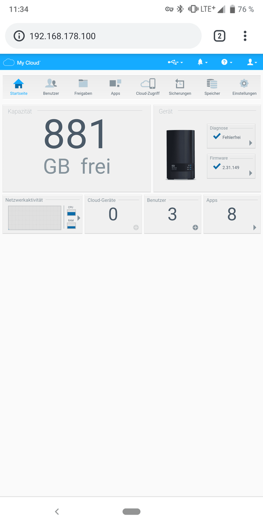

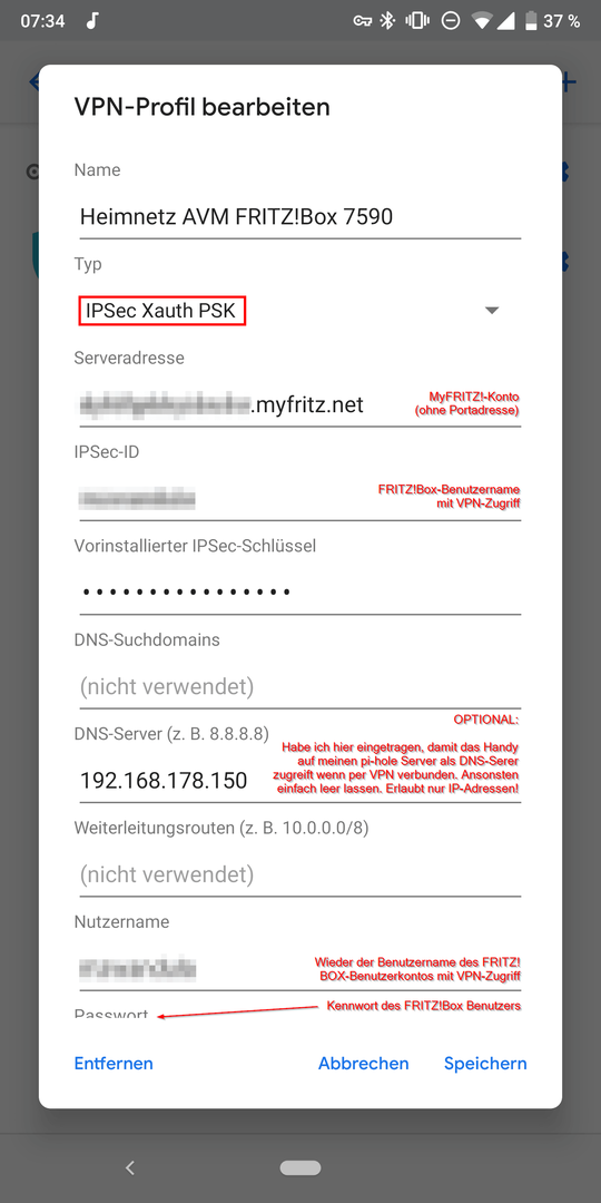

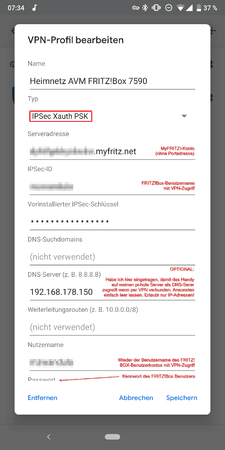

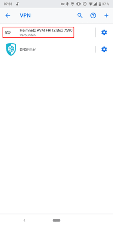

@Pumuckl19 ich richte einfach VPN auf der FRITZ!Box bei einem Benutzer ein - die Box muss natürlich per myFritz aus dem Internet erreichbar sein. Am Handy erstelle ich dann in Android einen VPN-Zugang mit den Daten, die die Box bei der Einrichtung von VPN bei einem Benutzer anzeigt. Wenn ich das VPN aktiviere, kann ich auf die Samba Shares meines EX2 Ultra zugreifen.
Dass das mit den Shares nicht klappte über VPN hatte ich auch mal. Muss ich nochmal in meine Mails schauen, wie ich das gelöst hatte. Ich glaub ich hatte die MyCloud auf Werkseinstellungen zurückgesetzt und so sachen wie Masterbrowser aus gelassen und dem MyCloud eine feste IP eingestellt.

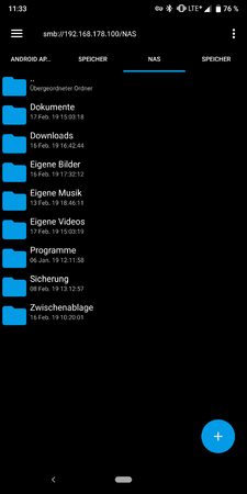

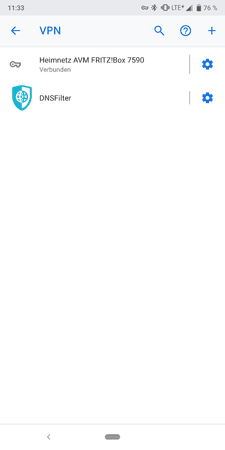

Wie hier zu sehen - Verbindung via LTE:
Screenshot_20190221-113319.png Screenshot_20190221-113356.png Screenshot_20190221-113427.png
Reaktionen: Pumuckl19

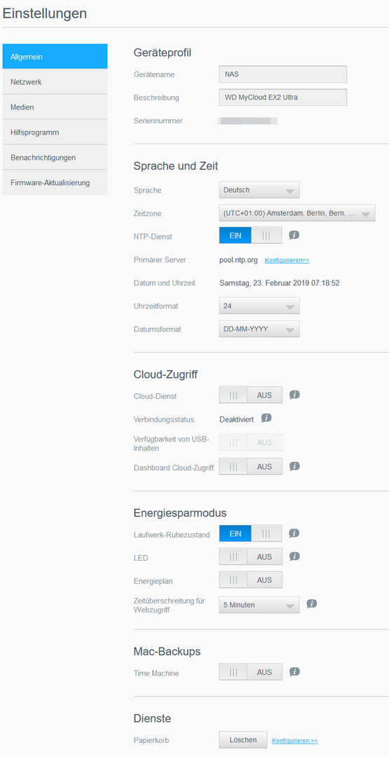

Hab nochmal in meinen Mails an AVM gekramt - hier mal nochmal alles als Troubleshooting:

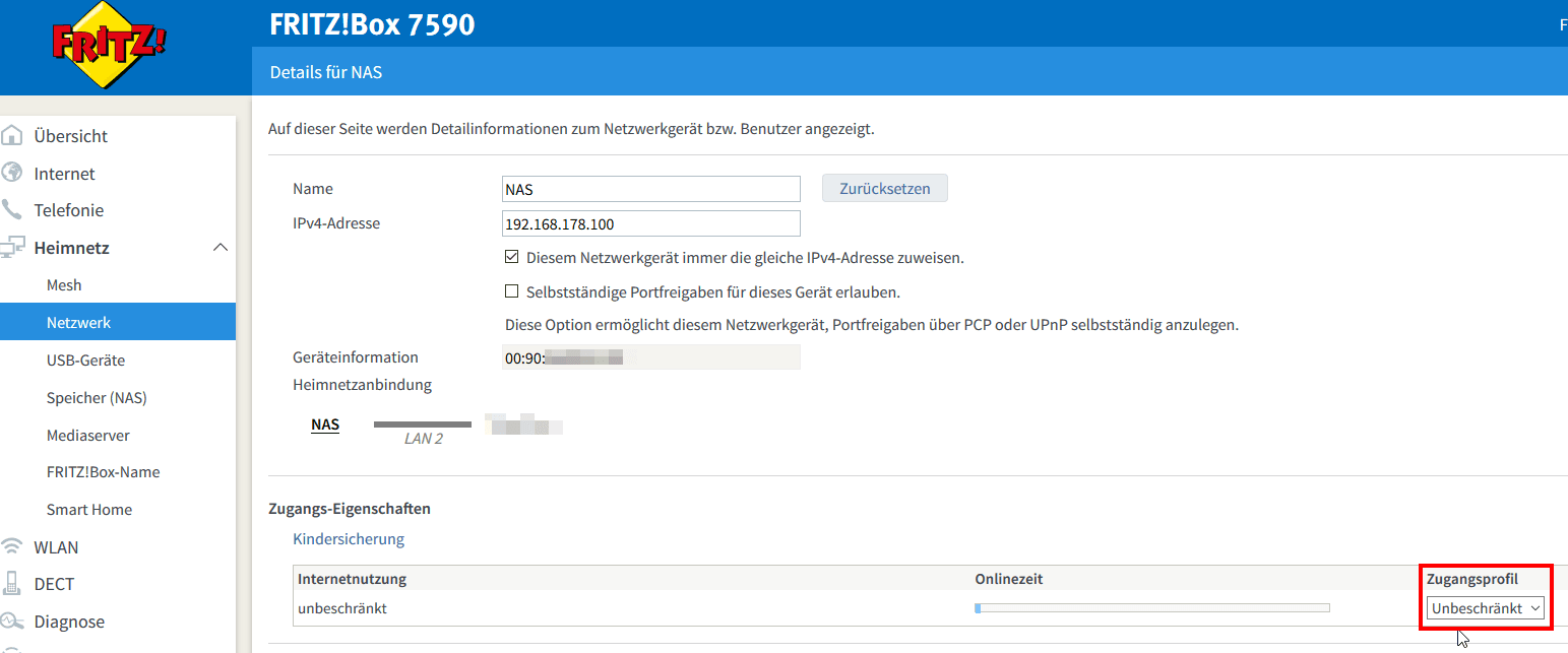

Möglichst keine Laborversion verwendet. AVM spielt gerade an den Einstellungen rum, damit hatte ich auch vom Laptop keinen Zugriff mehr auf den PC - aufs NAS aber schon - aber um sicher zu gehen...
WICHTIG
Dem MyCloud darf man (auf der FRITZ!Box) NICHT den INTERNETZUGRIFF blockieren. Auch wenn es nicht mit der Cloud verbunden ist - das war bei mir das aktuellste (August 2018) Problem. Offensichtlich blockiert das auch VPN-Zugriffe, die ja im Grunde Zugriffe aus dem lokalen Netzwerk sein sollten - so wäre meine Logik.
Habe das AVM im August 2018 gemeldet. Mal sehen, ob das in der kommenden 7.08er Version behoben wird.

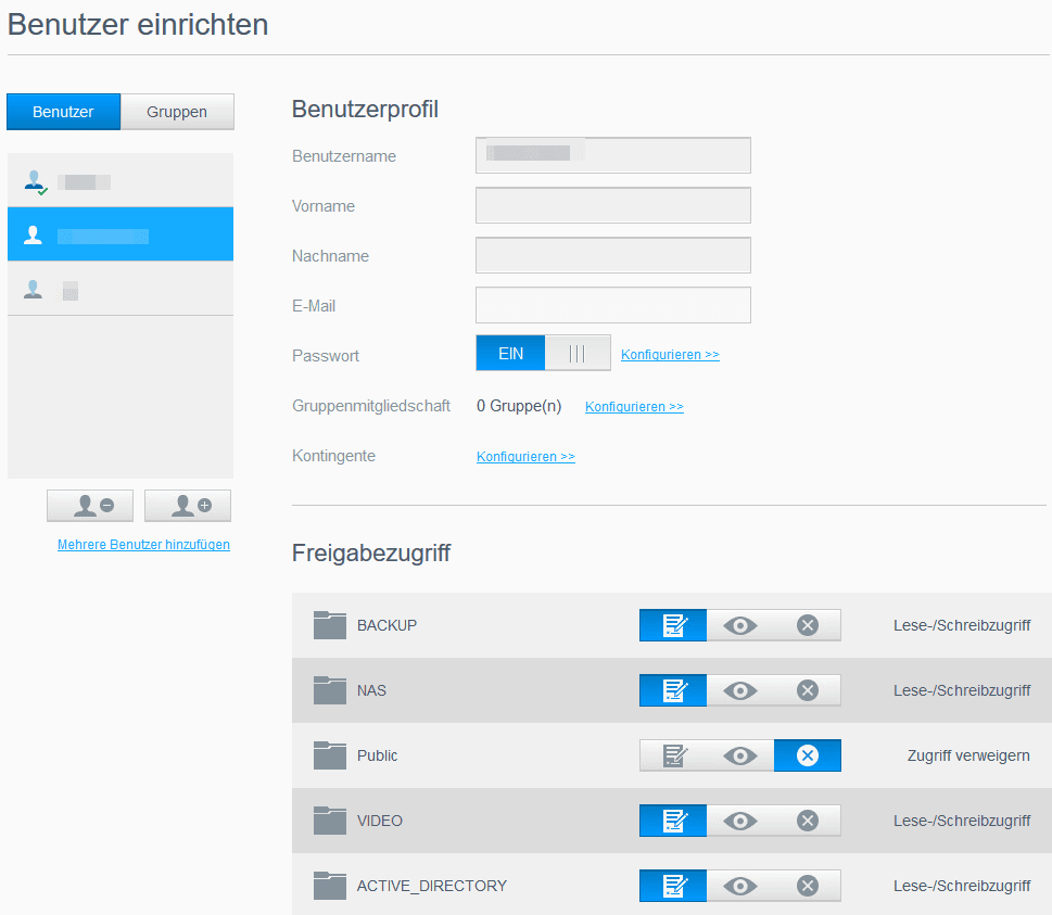

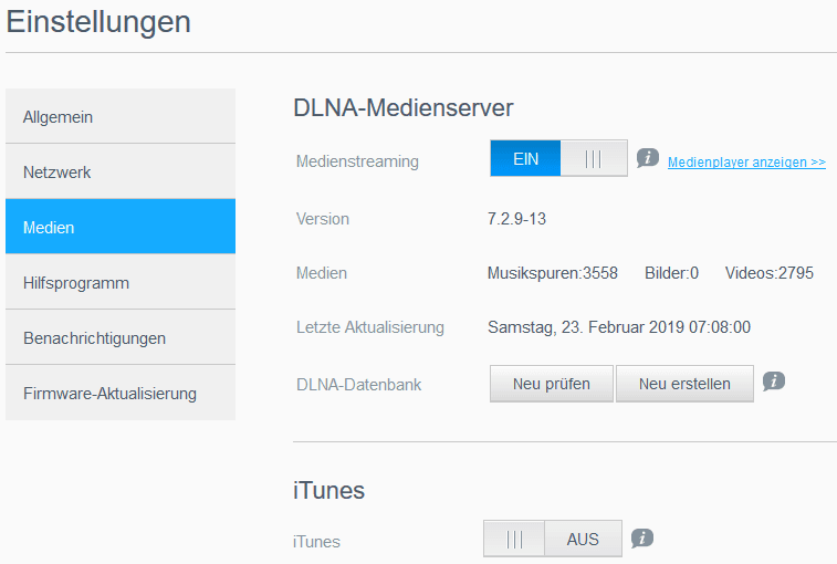

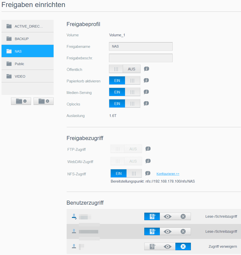

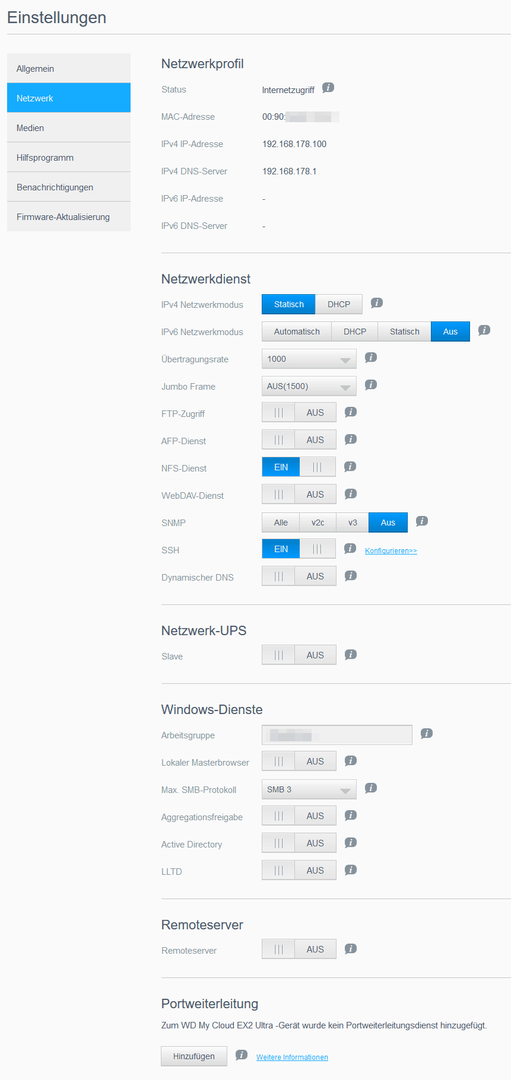

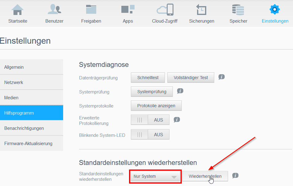

Hier nochmal eine Komplettübersicht aller Einstellungen. MyCloud auf Werkseinstellungen setzen (HDD-Inhalte bleiben erhalten) und fogende Einstellungen verwenden - natürlich IP-Adresen, Freigaben und Namen nach eigenen Wunsch anpassen.
"Nur System" auswählen, dann bleiben alle HDD-Daten erhalten.
NFS ist nicht zwingend notwendig - habe ich nur aktiviert, damit Kodi von meinen beiden FireTV aus leichter zugreifen kann.

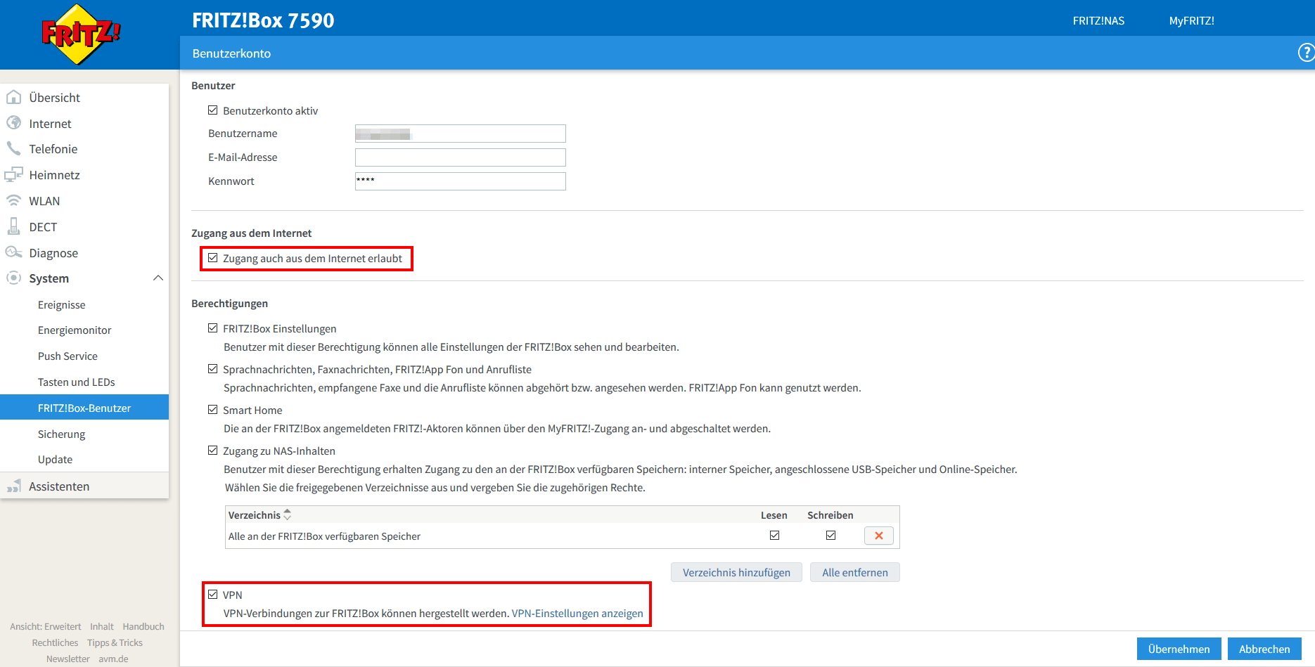

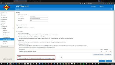

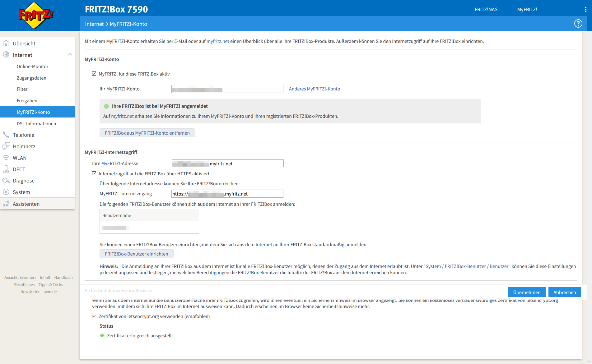

Unter Internet / MyFRITZ!-Konto muss dieses eingetragen und aktiv sein:
Im Benutzer müssen sowohl Internetzugriff, als auch VPN aktiv sein.

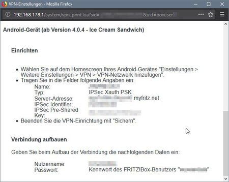

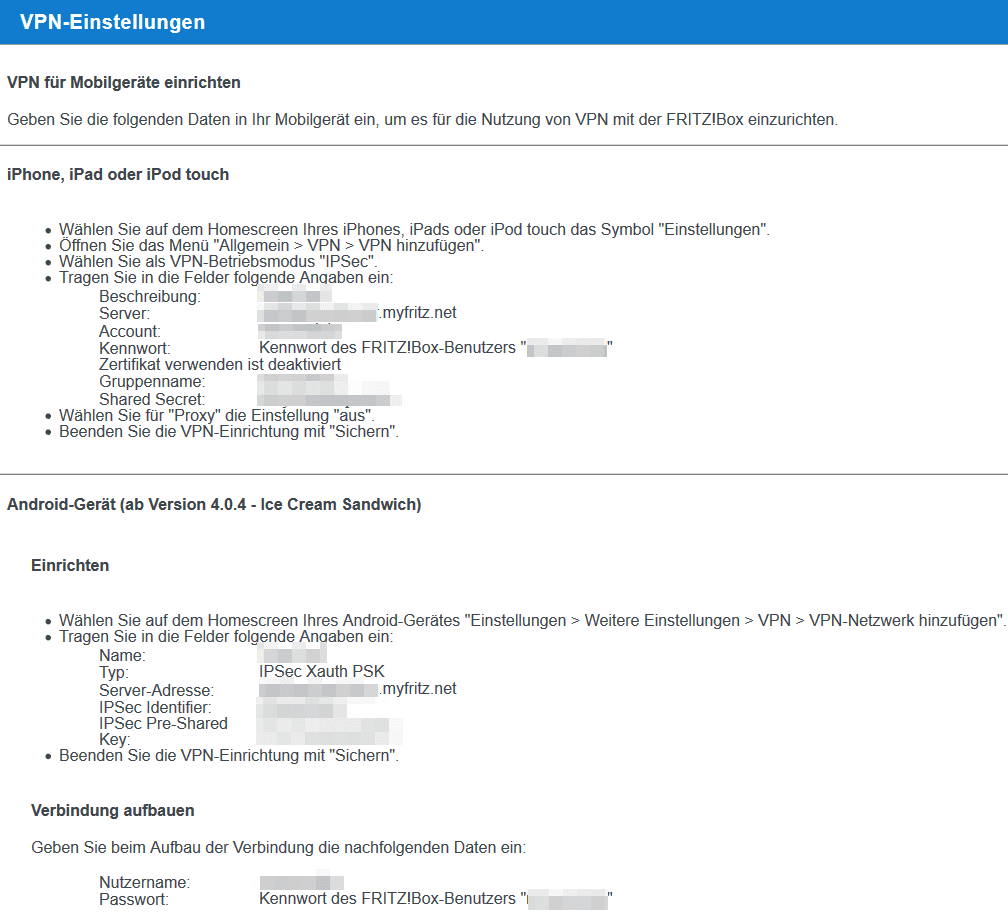

Clickt man bei VPN auf den blauen Link, öffnet sich die Seite mit den Einstellungen für's Handy:
Hier nun einfach genau das eintippen, das die FRITZ!Box oben angezeigt hat.

Ich habe nach einigen Versuchen dann doch den 40s Reset auf der WD gemacht und dann die Einstellungen so wie von dir beschrieben gemacht. Die WD nur ins Heimnetz gelassen, WD App und Internetzugriff weg, nur noch über FB.
Und siehe da, jetzt habe ich über VPN Zugriff auf meine Daten :)
Vielen Dank nochmals :)
