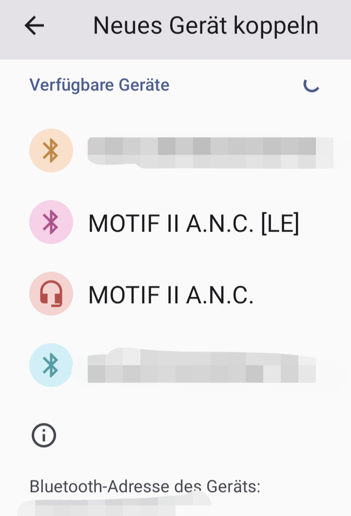

Ich habe zwei Bluetooth-Kopfhörer von Marshall: 1 x Motif II (InEar) und 1 x Monitor II (OverEar).
Bei beiden Kopfhörern passiert folgendes:
Verbinde ich einen der Kopfhörer, werden mir in den Android-Bluetooth-Einstellungen jeweils immer zwei Bluetooth-Profile angezeigt: zum einen der Kopfhörer selbst und zum anderen ein weiteres Bluetooth-Gerät bzw. -Profil mit gleichem Namen und dem Zusatz [LE] für Low Energy.
Weiß jemand von euch, warum das so ist?
Ist das bei Low Energy Geräten so üblich? Ich habe das noch bei keinem anderen BT-Gerät festgestellt.
Edit: übrigens lässt sich immer nur das BT-Profil mit dem Kopfhörer-Symbol (ohne LE) mit dem Android-Gerät verbinden. Das LE-Profil verbleibt in der Liste der verfügbaren Geräte und lässt sich nicht koppeln.

LE steht wahrscheinlich für LowEnergy und könnte mit dem neuen Standard LE Audio | Bluetooth® Technologie Website zu tun haben.
Bedeutet in kurzform, während der Bluetooth verbindung braucht dein Smartphone weniger Strom.
Zumindest, wenn dein Endgerät das auch unterstützt. Dann wird die Verbindung im Normalfall automatisch bevorzugt.
Reaktionen: jandroid
@Skyhigh Ja, dass LE für Low Energy steht, schrieb ich ja bereits im Eingangspost. 😉
Mir geht es hauptsächlich um die Klärung der Frage, wieso bei einem Kopfhörer zwei Bluetooth-Geräte (also für ein Gerät) in den BT-Einstellungen auftauchen. Das LE-Profil wird ja gar nicht verwendet, sondern nur das andere.

Dein Smartphone zeigt einfach die LE Geräte gesondert an. Ob es diese schon verwenden kann, ist ne andere Sache 🤷🏼‍♂️

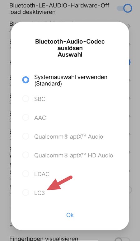

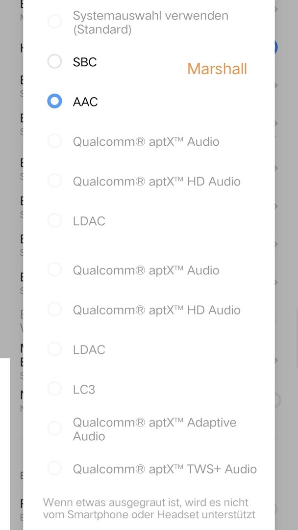

Kannst du mal in den Entwickleroptionen nachschauen, ob du bei "Bluetooth Audio Codec" LC3 auswählen kannst?

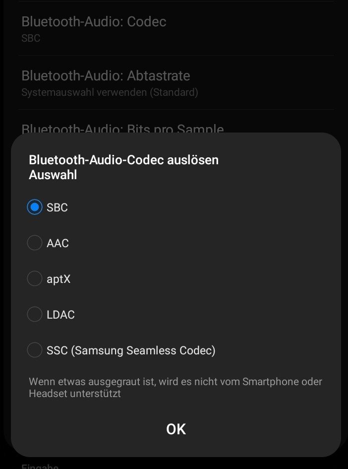

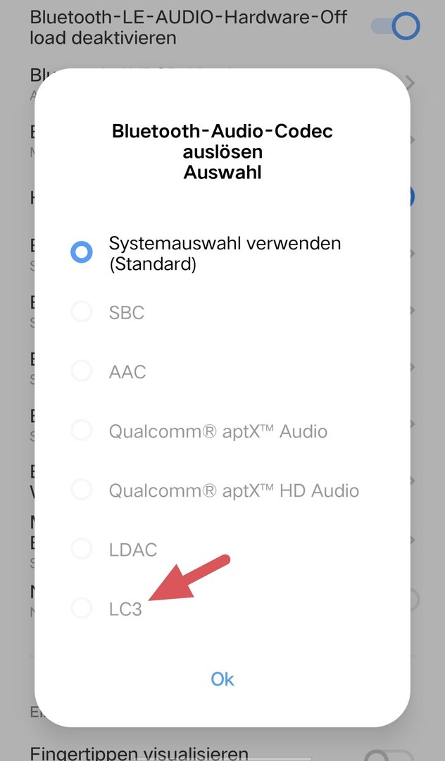

@Skyhigh LC3 ist vorhanden. Aber irgendwie kann ich da nichts anderes auswählen außer "Systemauswahl verwenden".
Wenn du nichts auswählen kannst, ist entweder eines von beiden Geräten (Sender/Empfänger) noch nicht voll kompatibel, oder die Verbindung klappt noch nicht auf Seiten der Firmware.
Eine Auswahl in den Entwickleroptionen funktioniert bei vielen Geräten nur, wenn ein Gerät verbunden ist.
Wenn du die Kopfhörer entkoppelst oder Resettest und dann explizit nur mit dem [LE] Koppelst, klappt es ggf dann?

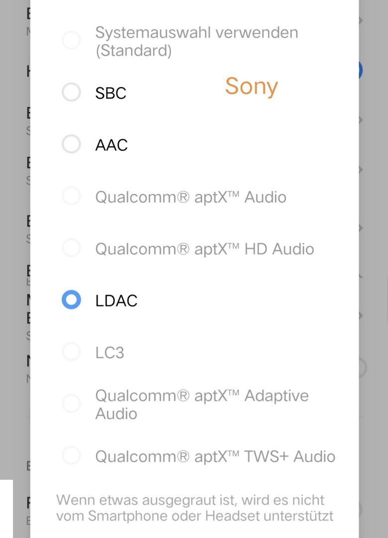

Hier jetzt mal ein Vergleich zwischen den Kopfhörer von Marshall und Sony nach dem re-koppeln und connecten.
Auffällig ist, dass bei dem Marshall Kopfhörer die Qualcomm aptX Profile gleich dreifach auftauchen, sich aber auch nicht auswählen lassen.
Die Marshall Kopfhörer nur mit [LE] zu verbinden klappt leider nicht. Das Profil wird zwar angenommen, es tut sich aber rein gar nichts.

Ausgegraut wird nicht unterstützt. Leider ist es immer noch nicht einfach, den Grund herauszufinden.
Das sich das Profil nicht koppeln lässt, ist merkwürdig...

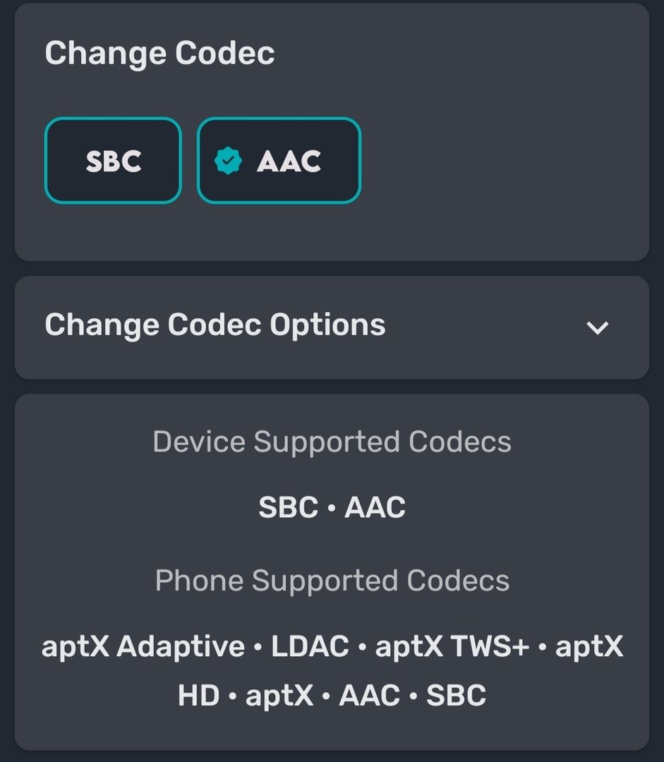

Ich habe mir das Ganze jetzt auch noch einmal mit der App "Bluetooth Codec Changer" anzeigen lassen. Ergebnis siehe Screenshot.
Wie alt ist die App? Erkennt sie LC3 überhaupt schon? Denn dein Gerät kann laut Entwickleroptionen theoretisch schon LC3.
Edit: ok laut Beschreibung schon... Ich würde an deiner Stelle nun mal dem Marshall Support schreiben. Auf der Website ist LE ja angegeben. Sind ja nicht gerade die billigsten Kopfhörer und wenn damit geworben wird, sollte man es auch nutzen können

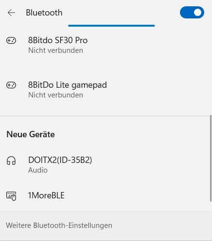

@jandroid ich gehe davon aus, dass die Kopfhörer links / rechts darüber kommunizieren und sich synchronisieren. Bzw. auch abfragen, ob sie beide zusammen genutzt werden, oder aber nur einer von ihnen (Mono Modus).
Das Verhalten mit dem [LE]-Zusatz kenne ich von meinen günstigen 1More ComfoBuds 1 sowie 2. Preislich gehe ich da auf alle Fälle nicht von aus, dass sie sich über Bluetooth Low Energy mit dem Smartphone verbinden können.
Andere BT Kopfhörer von mir zeigen das Verhalten nicht, aber ich gebe mich mit meiner Erklärung zufrieden. :1f605:
Ich habe dir hierzu einen Screenshot hochgeladen ("1MoreBLE"). Windows 11, unter Android (Pixel 7 Pro) das gleiche.
