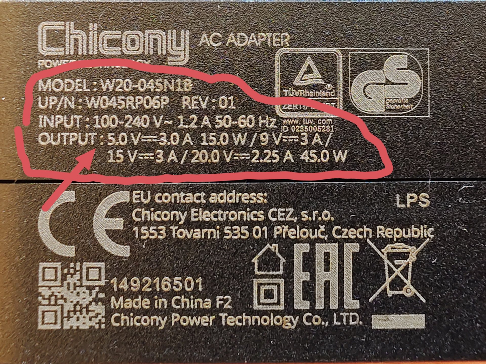

Auf einem Netzteil habe ich folgende Angaben zum Output:
5.0 V ⎓ 3.0 A 15.0 W /
9 V ⎓ 3 A /
15 V ⎓ 3 A /
20.0 V ⎓ 2.25 A 45.0 W
Ich dachte, es wird immer der maximale Output auf das Netzteil gedruckt und fertig. Wieso wurden mehrere Angaben gemacht?
schon lange nicht mehr.
damit du siehst welche Spannungen das Netzteil liefern kann und welchen maximalen Strom bei welcher Spannung.
Durch die verschiedenen Ladestandards der Hersteller bestimmt das Smartphone oder andere aufzuladende Gerät im Austausch mit dem Netzteil die gewünschte Ladespannung.
Was du da hast ist bestimmt ein USB-C Netzteil mit USB-C PowerDelivery (USB-C PD)?

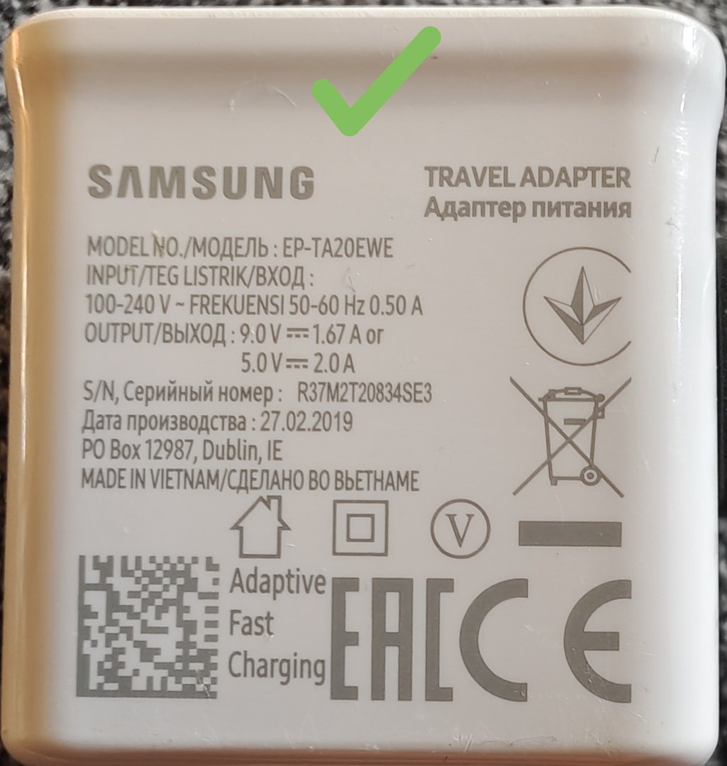

@maik005 Ich habe jetzt doch noch mal eine Frage dazu. Wenn die Netzteile mittlerweile alle möglichen Spannungen ausgeben können, wieso nimmt dann das Google Pixel 6 Pro nicht alle Netzteile an, obwohl die benötige Spannung dabei ist? Es lässt sich z. B. nicht mit einem Samsung Ladegerät aufladen, während alle anderen Smartphones das Ladegerät problemlos annehmen.
Ist das dann softwareseitig limitiert? Falls ja, warum? Sollten, aufgrund der Nachhaltigkeit, nicht alle Ladegeräte mit entsprechdem Output funktionieren? Immerhin liefert Google aus diesem Grund keine Ladestecker mit den Geräten mehr aus.
@jandroid
Das ist dann wohl ein Problem vom Samsung Netzteil.
Weißt du welchen Ladestandard das Pixel 6 nutzt?
Und um welches Samsung Netzteil geht es?
Reaktionen: jandroid
@maik005 Ich schaue gleich mal nach....
@maik005 Das Pixel 6 (Pro) nutzt den USB Power Delivery Ladestandard, optional mit der PPS Erweiterung!
Quelle: Google Pixel 6 (Pro) wie schnell lädt es und welcher Ladestandard wird genutzt?

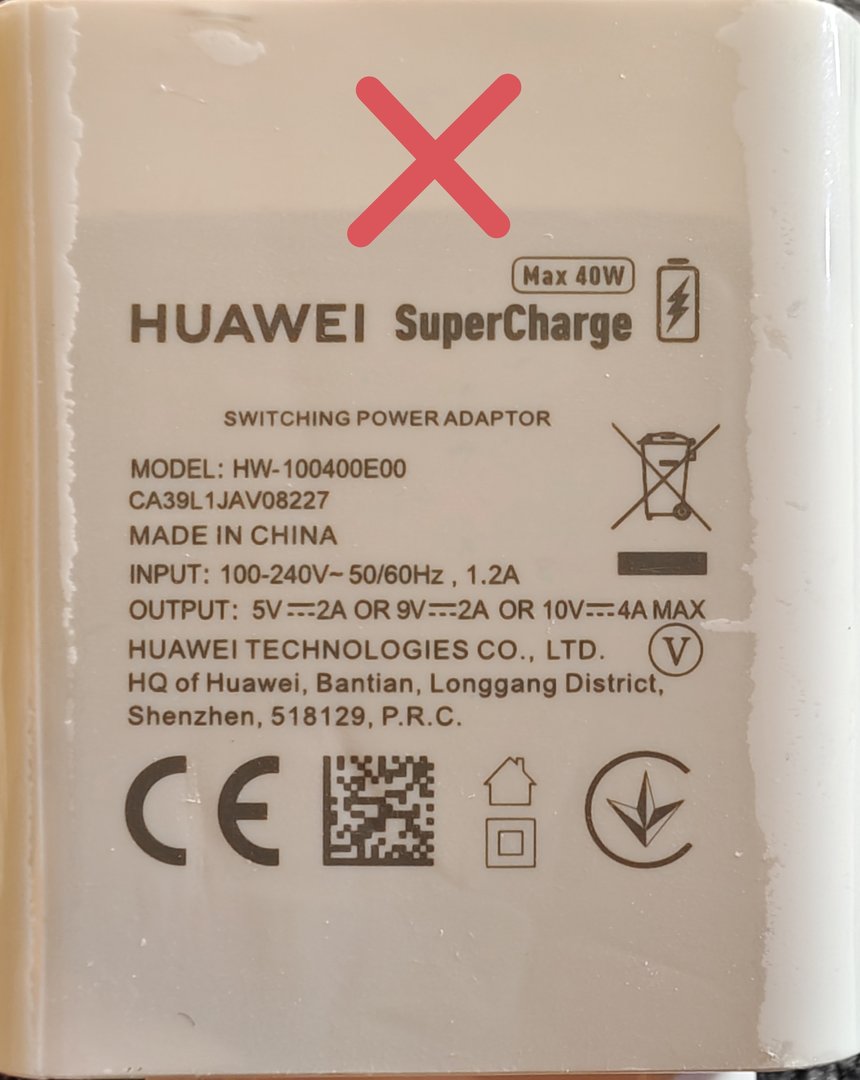

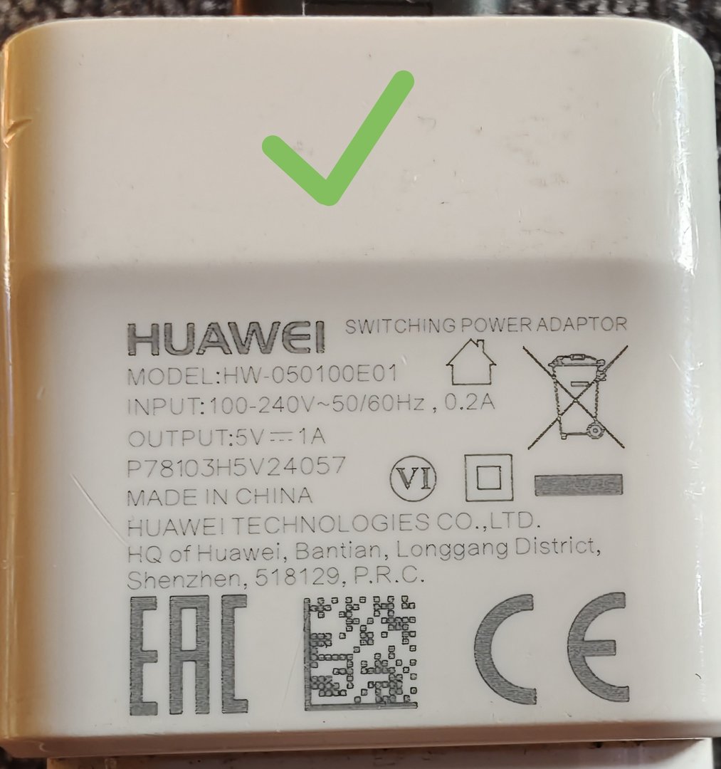

So, gerade getestet. Muss mich korrigieren. Das Samsung Ladegerät und ein altes Huawei Ladegerät werden angenommen. Es ist eins der Huawei Ladegeräte, die das Pixel 6 Pro nicht annimmt (siehe 3. Fotos). Andere aktuelle Geräte, wie z. B. das Samsung Galaxy S22 Ultra, lassen sich problemlos damit aufladen.

@jandroid
Was heißt nicht angenommen?
@maik005 Wenn ich es anstecke wird nicht aufgeladen. Es tut sich rein gar nichts.
@jandroid
das Netzteil hat einen USB-A Anschluss, oder?
Aber ist schon seltsam, denn die 5V sollte es auf jeden Fall liefern.
Mit anderen Geräten funktioniert das Netzteil?
@maik005 Das ist richtig. Das Netzteil hat einen USB-A Anschluss. Ja, andere Geräte werden ganz normal aufgeladen.

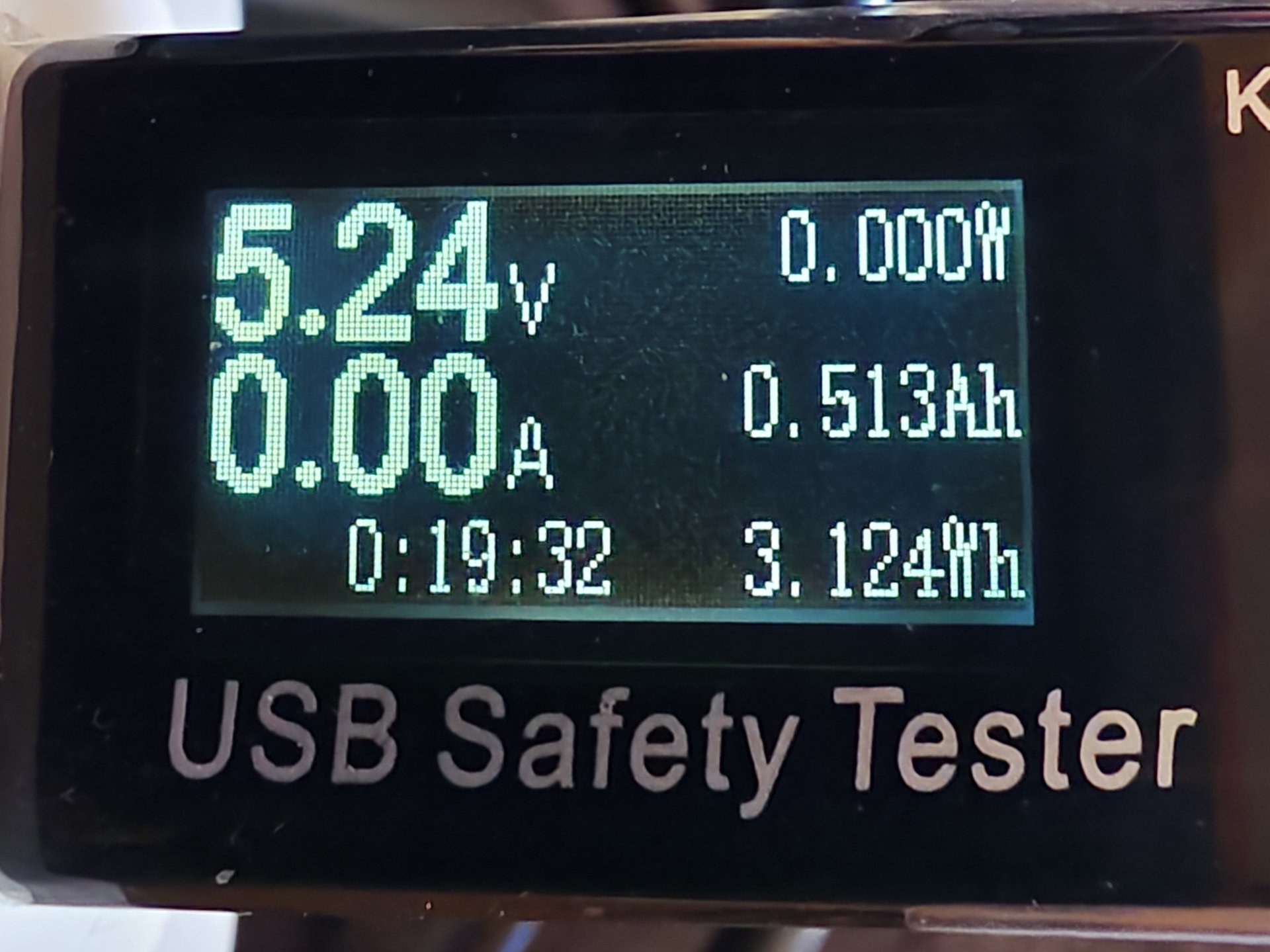

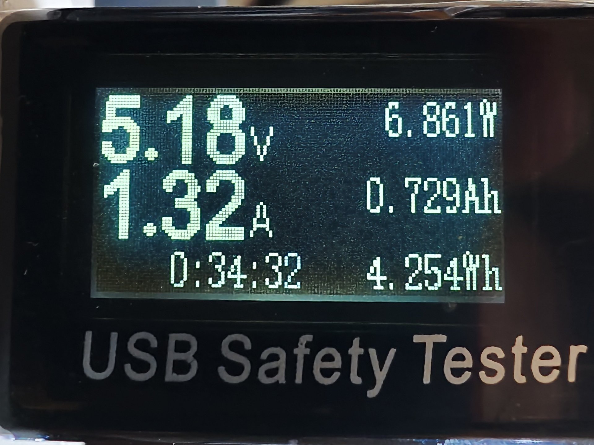

Ich habe jetzt einen Tester dazwischengeschaltet.

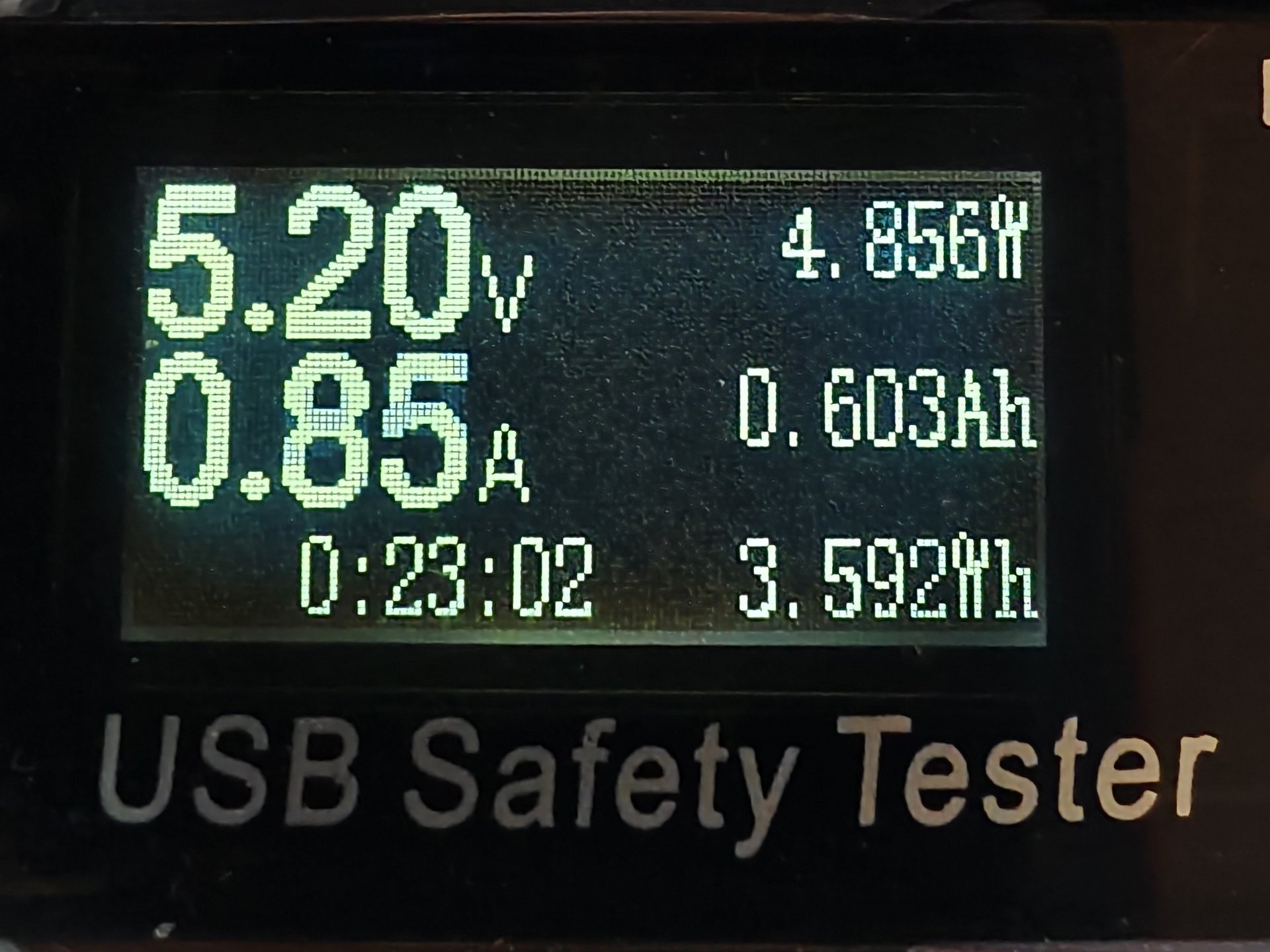

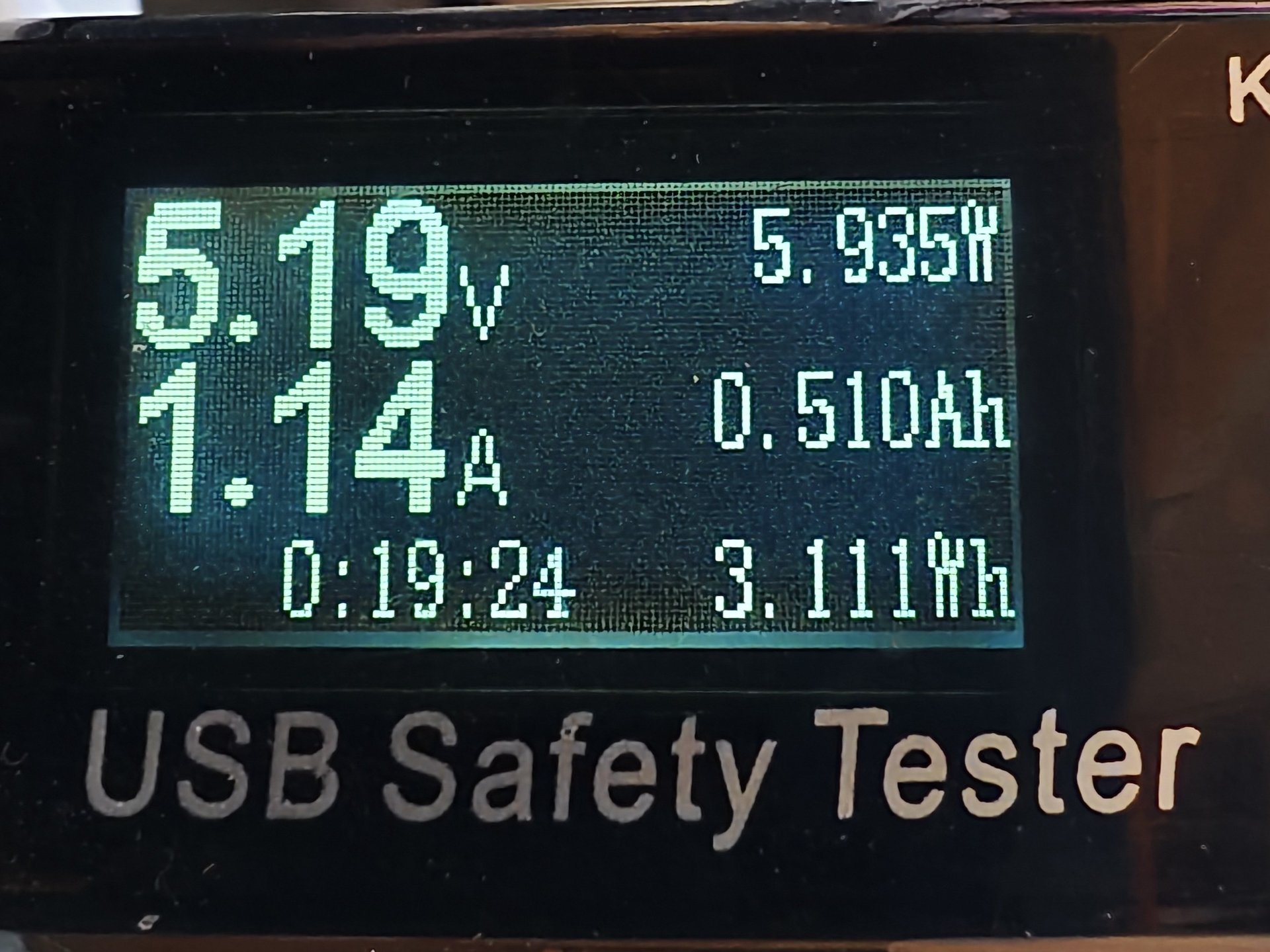

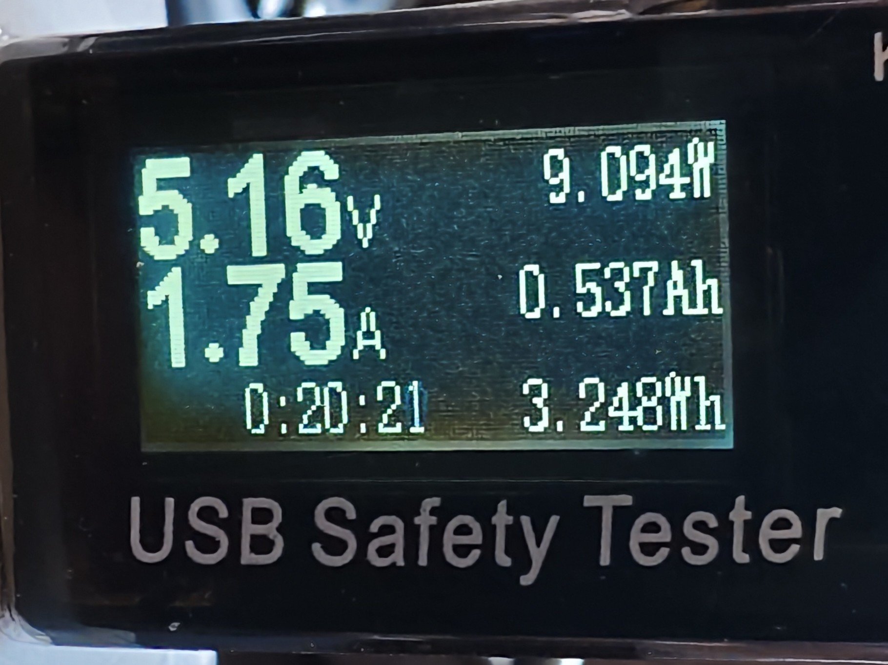

Das ist die Ausgabe, wenn ich mit dem Ladegerät mein Vivo X80 Pro auflade:
Das ist die Ausgabe, wenn ich mein Samsung Galaxy S22 Ultra damit auflade:
Das ist die Ausgabe, wenn ich mein Samsung Galaxy Tab S8+ damit auflade:
Und das ist die Ausgabe, wenn ich das Google Pixel 6 Pro an das Ladegerät anschließe:

5.24V könnte vielleicht etwas hoch sein?
Deshalb sperrt das Pixel?
Testen könntest du es wenn du ein langes, am besten minderwertiges, Ladekabeln nutzt.
@maik005 Was meinst du mit 2. Anschluss ohne Datenleitung? Der Tester hat keinen 2. Anschluss. Soweit ich weiß besitzt er keine Datenleitung. Das ist einfach nur so ein USB-Dongle, den man dazwischensteckt.
So, habe ein altes USB-Kabel rausgekramt und siehe da, damit lädt das Pixel 6 Pro mit dem Netzteil auf. Der Tester zeigt nun folgendes an:
Also liegt es am USB-Kabel? 🤔
