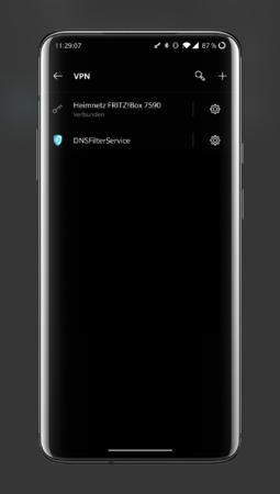

Wenn Du eine FRITZ!Box hast, kannst Du VPN für den jeweiligen Nutzer der Box aktivieren und dann im Handy ein VPN-Profil aktivieren, das sich dann mit der FRITZ!Box im Heimnetz verbindet. Dann gehen alle Daten verschlüsselt übers Internet zu Deiner FRITZ!Box, für Dein Handy sieht das so aus als wärst Du im Heimnetzwerk.
Nachteil: Permanent aktives VPN geht mit MyFRITZ! nicht, man muss immer beim Wechsel des Funkmastes neu verbinden
Vorteil: Alles geht übers Heimnetz, d.h. auch ein dort aktiver DNS-Filter wie pihole kann genutzt werden oder auch SIP-Dienste oder TV-Dienste (in meinem Fall etwa 1&1 TV).

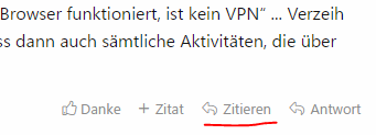

@Lilifee
Unter jedem Beitrag sind paar Wörter die Du anklicken kannst. Da kannst Du Dich für einen Beitrag bedanken oder diesen eben auch zitieren, indem Du einfach da raufklickst, was ich hier im Bild rot unterstrichen habe. :)

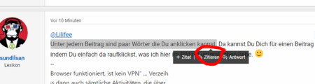

Alternativ funktioniert auch Text markieren und auf "zitieren" tapsen, wenn man nur einen Teil braucht:
