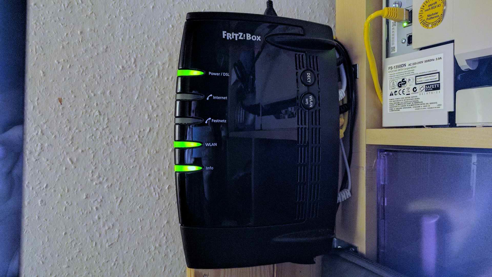

Hab mir jetzt n 7330 SL (1&1) für 17€ geschossen - funktioniert, bin sehr zufrieden!
Danke für die Beratung!
Auch der Fritzbox Support ist Top...
